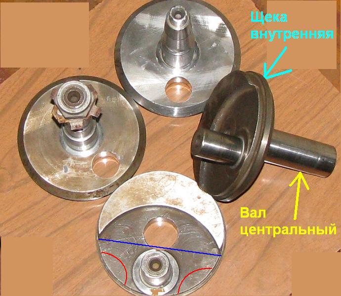

Доброго времени суток всем. Прочитал всю ветку, очень много полезной инфы. Вопросов практически нет, есть мнения, по поводу некоторых аспектов освещёных выше. Для меня это важно, поскольку по случаю купил картер от Бурана и купил полный комплект запчастей для сборки двигателя. Собирать буду зимой.
Долго думал какой коленвал купить, но жаба задушила и купил китайский. К тому моменту когда пришли запчасти, дочитал до того места где был написан хороший отзыв о качестве китайской продукции, често говоря был удивлён качеством изготовления китайского колена и разочарован нелестными отзывами о качестве российской продукции, хотя уже и не удивлён. Остаётся только сожалеть о том что Россия сдаёт позиции по всем статьям :(

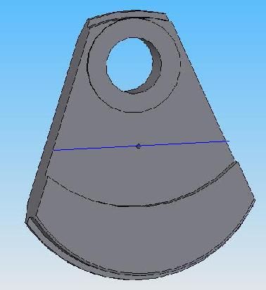

По поводу балансировки колена. Балансировать конечно надо, но не так грубо.
argentavis
Я люблю строить махолёты!
Снятие металла ниже синей черты только усугубляет дисбаланс, а тот что по концам черты только снижает массу коленвала, а он и так слишком лёгкий, что создаёт большую неравномерность крутящего момента.
Снимать металл нужно как можно выше в зоне кривошипа, и немного,
маленькой болгаркой с подработанным обдирочным диском (не отрезным)
Примерно так.
