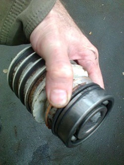

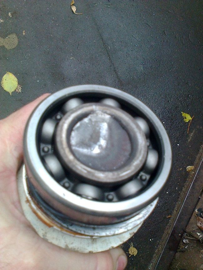

Разобрал мотор. Вал обломился у щеки. Судя по неровному срезу, работала 1/4 часть  площади сечения, на остальном была трещина. Из какой марки чугуна сделан вал???

Вал сделан из стали. Надо посмотреть есть ли на галтели какие нибудь дефекты? Царапины, подрезы, забоины Это небольшой радиус сопряжения между плоскостью торца щеки и наружным диаметром вала. Трещина росла постепенно и начало ей могла дать простая царапина в углу. Внезапно и без причин это не происходит. Ваше счастье, что это произошло не в воздухе и не на взлёте.
Фотки желательно крупным планом, фотоаппаратом на режиме макросъёмки. Со стороны начала трещины. Потом в редакторе можно сделать обрезку выделить нужную область, и потом уменьшать размер.
Теоретически можно выточить эту часть вала со щекой, расточить отверстие кривошипа по 12 классу точности ;D
Но нужен очень хороший станок, хороший токарь со всеми приспособлениями и инструментом и хорошая сталь. Дешевле купить новый коленвал.

Ну вот он и отлетел и без тапербуша. Нормальная плотная посадка с плотной шпонкой тоже неплохо держит. Вопрос почему обломило цапфу. Заводской брак изготовления детали, грубая сборка, конструктивный недостаток вообще этого коленвала, или конструкция редуктора такова, что радиальная нагрузка от натяжения ремня превысило допустимые нормы. Это и следует выяснить. Где то видел конструкцию с дополнительным опорным подшипником на конце ведущего шкива. Всё таки ремни тянут не хило. Консольное крепление шкива на приличном расстоянии от подшипника даёт постоянные знакопеременные радиальные нагрузки в корне цапфы вызывая усталость металла. А если там ещё и микродефект вот вам и результат.

ОЧЕВИДНО, ЧТО ТРЕЩИНА ЗАНИМАЛА ПОЧТИ 2/3 ОТ СЕЧЕНИЯ ВАЛА. ЭТО МЕСТО БОЛЕЕ ТЕМНОЕ НА ПРЕДЫДУЩЕМ ФОТО.

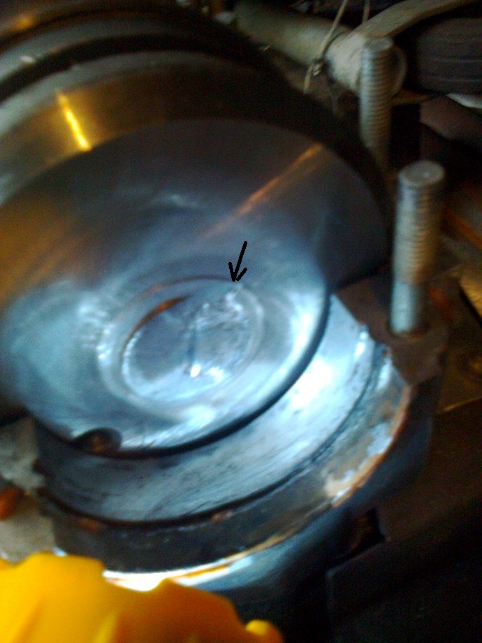

ТЕПЕРЬ ОТВЕТНАЯ ЧАСТЬ НА ВАЛУ. СТРЕЛКОЙ ОБОЗНАЧЕН НЕПОНЯТНЫЙ МНЕ ВЫСТУП. ОТКУДА  ОН ВЗЯЛСЯ?
