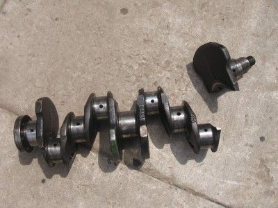

Подшипник в идеале, без люфтов. Его постель цела. Мотор еще успел поработать с такой поломкой до 2 тыс оборотов!
Если это сталь 30 , то она очевидно перекалена? Судя по структуре, там сплошные кристаллики...но я думаю просто  переборщили углеродом при выплавке стали...брак

Чугунные коленвалы делаются на четырёхтактниках с подшипниками скольжения. там он монолитный. На чугунном такой наплыв никак не получился бы. Это наклёп от вращения и соударения обломков между собой. Чугун бы просто раскроился. Поверьте старому токарю. Какой смысл делать чугунный коленвал если он весь из отдельных деталей состоит. На всех двухтактниках валы стальные!

ОЧЕВИДНО, ЧТО ТРЕЩИНА ЗАНИМАЛА ПОЧТИ 2/3 ОТ СЕЧЕНИЯ ВАЛА. ЭТО МЕСТО БОЛЕЕ ТЕМНОЕ НА ПРЕДЫДУЩЕМ ФОТО.
Я об этом и говорю. Трещина если она началась, то она постоянно растёт, как морозный узор на стекле. Только сначала очень медленно, а потом постепенно её рост ускоряется и приобретает лавинообразный характер.

Это слова. Насколько я знаю из моторостроения, цапфа ни каком случае, если бы даже бить кувалдой по ней, не должна ломаться у основания- только конец должен загибаться. Поэтому, например, у Москвича коленвал стальной, кованый, с закалкой только шеек вала.
Ну ё-п-р-с-т!
Авиамеханник, вы меня удивляете всё больше и больше. С какой стати конец то загнётся? Мало того что он внутри шкива находится притянутый к торцу опорного коьца ещё и в обойме подщипника. Все напряжения концентрируются в корневой части. Обломиться ни в каком другом месте и не могло.
Трещина начала расти со стороны кривошипа. Если включить логику, то здесь нагрузки были максимальными. С одной стороны тянут ремни, а с другой стороны, на больших оборотах растягивающее усилие шатуна от поршня, пальца и верхней головки шатуна, приближающихся к верхней мёртвой точке, где ускорения торможения максимальны. Противовес коленвала не достаточно их компенсирует, поэтому эти нагрузки передаются на вал, который опирается на подшипник. Что подтверждает тот факт что коленвал недобалансирован, и нужно снимать лыски на щёках в зоне шатуна.

Нет. Он осевую нагрузку не держит. Не стоит экспериментировать с роликовым подшипником. Он для других условий работы. Причину поломки я уже озвучил. Подшипник здесь ни причем. Надо облегчить щеки коленвала в зоне кривошипа. Немного!

Я готов отдать колено на фрезеровку. Нужен технологический чертеж как фрезеровать щеки вала без распрессовки! Скиньте плиз.

Смотрите РМЗ-500:  http://www.reaa.ru/cgi-bin/yabb/YaBB.pl?num=1185652233/570
Щеки вырезал вручную, обезъянкой.
Для РМЗ-640 подход может быть такой-же. Главное не ослабить запрессовку мотылёвых шеек. Резать можно смело, если обеспечить симметрию. В любом случае масса противовесов не будет избыточна.
Была единственная проблема с промывкой. Мыть пришлось несколько часов в виброустановке.
Эффект превзошёл ожидания, но будте готовы к небольшой потере мощности, хотя этого может и не произойти.
После меня тоже самое делал azurro.
http://www.reaa.ru/cgi-bin/yabb/YaBB.pl?num=1185652233/690
У него выборки металла получились больше, что больше увеличило свободный объём картера, значит больше потерял мощность.
Фрезеровать щёки я не стал, потому, что побоялся погнуть вал. Пальцы и оси с термообработкой, а щёки мягкие, можно легко повредить.
После сборки двигателя потери мощности не заметил. Скорее наоборот. Самолет прибавил максимальную горизонтальную скорость.
