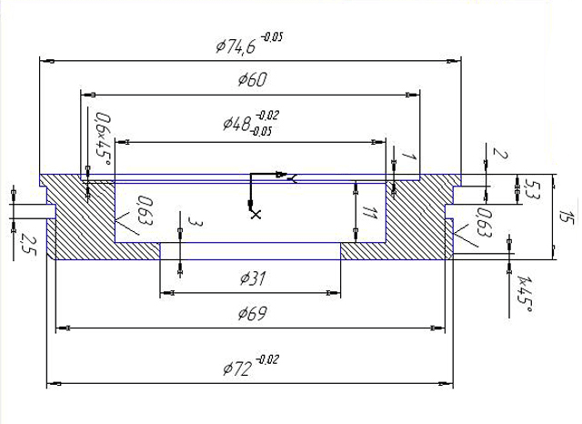

Там должен быть сальник с внутренним диаметром 35мм, а под ним распорная втулка между подшипником и опорным кольцом шкива Всё это стянуто гайкой и вал внутри должен быть натянут как струна, а обойма подшипника, распорная втулка, опорное кольцо и шкив должны работать на сжатие, и всё это упираться в щеку коленвала, тогда бы ходить этому колену и ходить. И пережил бы он не одну ЦПГ. :craZy

Втулка ставится, упираясь во внутреннюю обойму подшипника. Весь изгибающий момент воспринимает подшипник!
Если сможешь дать эпюры изгибающих моментов и доказать, что это не так  , я признаюсь что я ОСЕЛ.
Примечание. Я только что внимательно осмотрел коленвал и обнаружил, что за подшипником у моего, сломанного вала не оказалось шайбы, которая прижимает подшипник к щеке! Качество  ... ?

Сальники можно любые подобрать подходящие по диаметру, главное на выходном валу под ними распорная втулка должна быть из хорошей стали, например 40Х, и отполирована по наружнему диаметру. Если точить самому, то с одной установки. Внутренний, наружний диаметр, торец и при отрезке поправить отрезаемый торец в размер.
Мне лень считать, но свободный вал без распорной втулки будет держать изгибающую нагрузку в несколько раз меньшую чем  на рисунке. Если есть у кого желание считайте.

argentavis сказал(а):
Мне лень считать, но свободный вал без распорной втулки будет держать изгибающую нагрузку в несколько раз меньшую чемна рисунке. Если есть у кого желание считайте
Это железобетон с предварительно напряжённой арматурой держит большую нагрузку, а на консольном валу нагрузка на  переход вала в щеку будет суммироваться.
Изгиб перед подшипником нас вообще не интересует ввиду достаточной прочности.
Вот именно! На разрыв в зоне галтели у щеки предел прочности около шести тонн. При диаметре 30мм площадь сечения 706 кадратных мм. Умножаем на предел прочности 80кг. на мм.  Точно цифру не помню, но больше. Получаем 5650 кг.  Изгиб будет при длине плеча нагрузки 100мм. Посчитайте предел прочности при диаметре 30, когда верхний сегмент на трети высоты работает на разрыв а нижний  на сжатие, и посчитайте предел прочности, когда есть снизу дополнительный упор.

Вот примерно так нагляднее будет?
В первом случае А равно 20 мм, во втором  Б  равно 23 мм.
Считаем плечи. В первом случае приложенная к валу нагрузка у щеки возрастёт в пять раз, во втором в 4, 3  раза.
Во втором случае нагрузка будет распределена на большей площади, а значит нагрузка на квадратный миллиметр материала вала будет значительно меньше.
Какой-то театр абсурда!
Втулка не может работать на разрыв, значит, площадь сечения, работающая на разрыв, осталась прежней!
Пусть консоль держит ваши 5650кг, теперь гайкой через втулку нагрузим , допустим. 1000кг - заметим. это тоже разрывная нагрузка - так сколько останется "полезной"?
Я считаю -4650.

Вы ещё забыли такую важную деталь, как стопорное кольцо в теле подшипника, которое фиксирует подшипник в картере от осевого смещения. Если подшипник на валу не зафиксировать, то вал будет гулять в подшипнике. Поэтому подшипник и зажат на валу, т.е. для устранения осевого смещения вала.
Но втулка, всё же добавляет, но не прочности, а устойчивости, и только в том случае, если натяг значительно больше силы изгибающего момента, действующего на вал. Это происходит в пределах упругой деформации. А в данном конкретном случае вал сломался, значит деформации происходили за этой границей. Трудно предположить, что бы при проектировании коленвала не был предусмотрен хотя бы 50% -й запас прочности, разумеется превышающий эффект от втулки. Следовательно дело не в отсутствии натяга через втулку, а в качестве металла или в нарушении режима термообработки.
