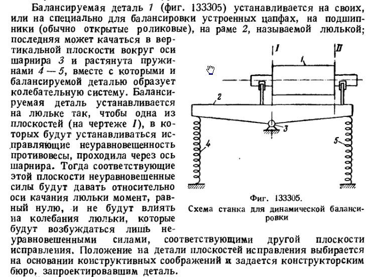

Простой станок для динамической балансировки.
Насколько я понял предложенные методики балансировки не учитывает тот факт, что моменты инерции двухцилиндровых рядных двигателей в разных плоскостях, проходящих через ось вращения коленвала, имеют разные значения.
Т.е., что круговая эпюра основания конуса вращения конца вала двигателя не соответствует весовым значениям оптимальной балансировки.
Практически же оптимальную балансировку РМЗ не удается получить даже при снятии с вала максимального количества металла.  Противовесы всегда остаются слишком лёгкими.
Хороший эффект, как дополнительная мера, даёт облегчение поршней, шатунов, поршневых пальцев.
M.Gennadij, мы же с Вами это обсуждали, и по вашей идее была создана установка для балансировки вала РМЗ-500, причём совсем не такая как эта. За что Вам большое спасибо!

M.Gennadij
Да, но эту установку я увидел вчера, когда читал книгу " Авиационные поршневые двигатели". Я думаю, что у этой установки есть ряд преимуществ по отношению к той, которую сделали Вы. Если знать положение центра тяжести двигателя, то можно достаточно точно определить диаграмму дисбаланса вне зависимости от моментов инерции по разным осям, достаточно, что бы ось одного цилиндра находилась над шарниром, а положение центра тяжести во всех положениях, находилось в одном и том же месте относительно шарнира. Понятно, что на данный момент это уже не актуально, но как говорится, "хорошая мыся приходит опосля". В том, что предложил  argentavis , есть смысл, но я бы вместо пирамиды закрепил на двигателе лазерную указку, направив её на экран с размеченной сеткой.
