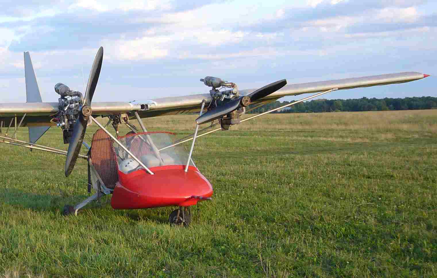

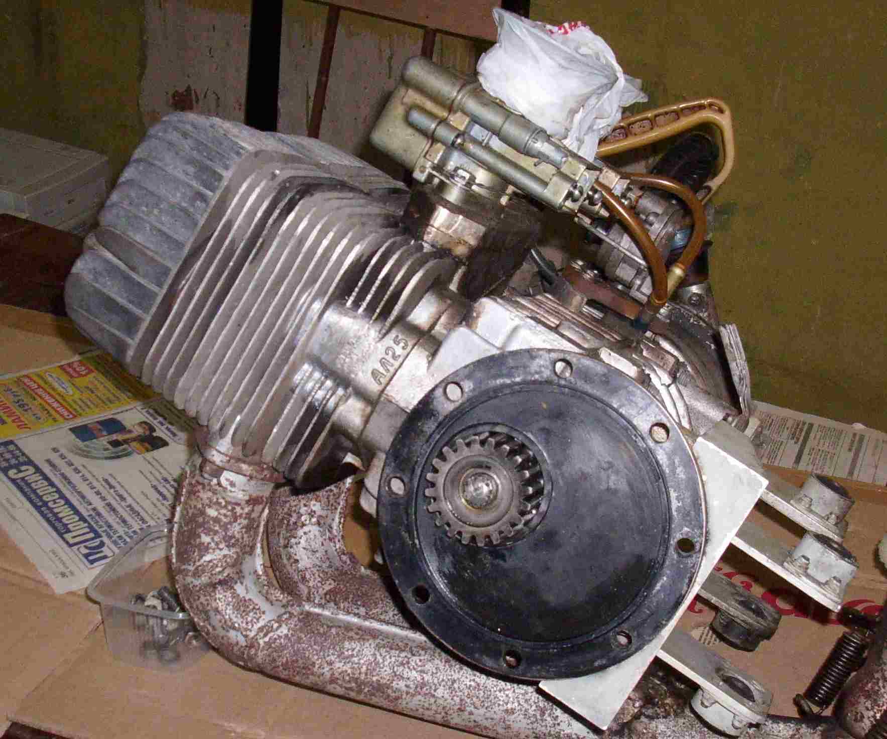

С 1994 года по 2006 применялось масло КС-19 в соотношении 1:25. С 2007 по 2009 год - Мannol минеральное для двухтактников в соотношении 1:30.  С 2010 года - Моtul полусинтетика в соотношении 1:33. В 2010 году были проточены головки и стал применяться 95 бензин.

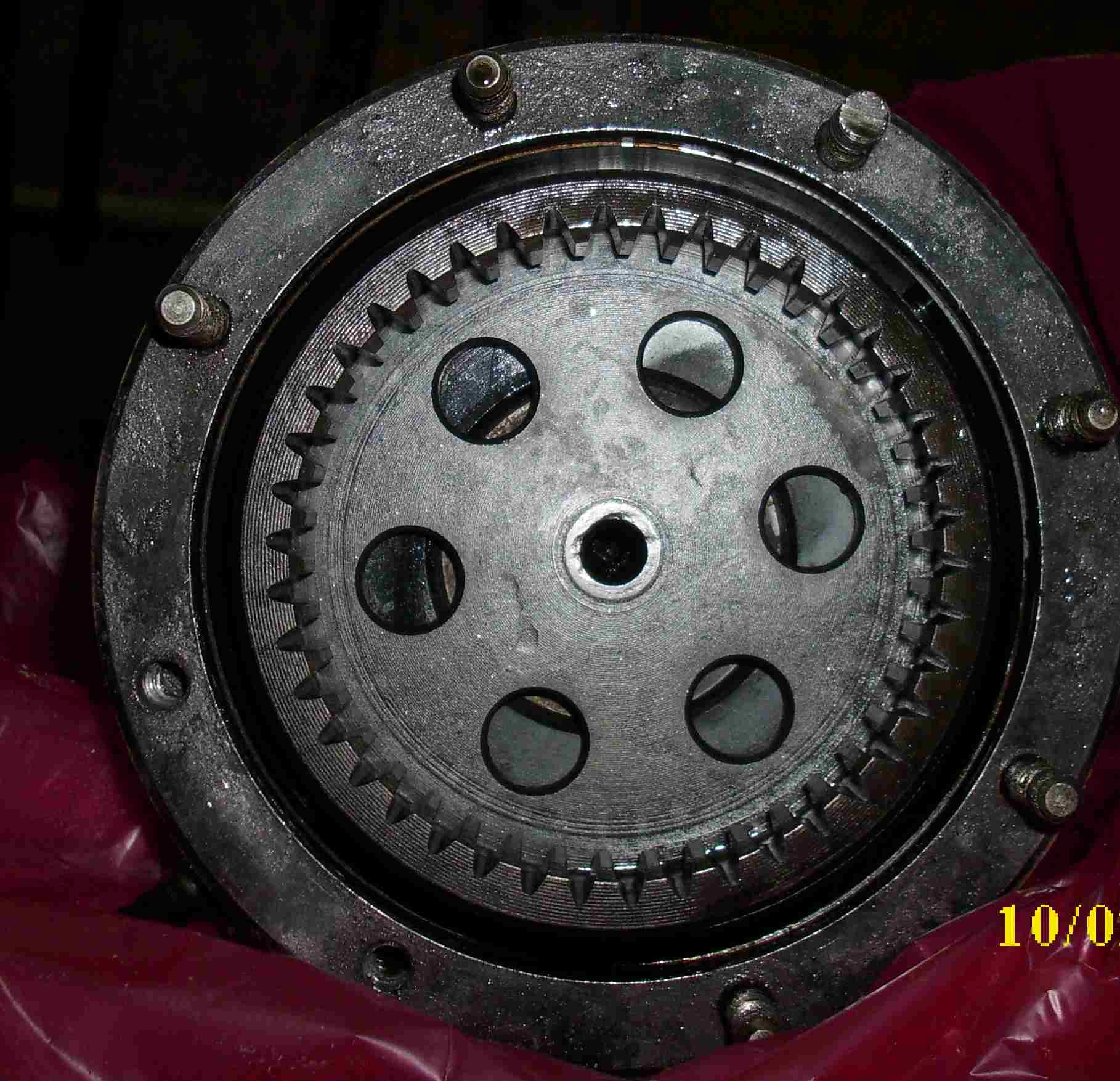

Рабочие температурные режимы 120 - 160 гр.С., редко 190 гр.С.   Охлаждение набегающим потоком. Работа в тянущем режиме. Применялись шестерёнчатые интегрированные редукторы с внутренним зацеплением. Крейсерский режим около 70% мощности двигателей.
У одного двигателя дважды производилась замена цилиндров и трижды поршней. У второго поршни менялись четыре раза. В 2011 году заменены сальники со стороны редуктора. Каждый раз производилась доработка поршней.
В 2010 году на двигатели были установлены по два карбюратора вместо одного.
В самом начале эксплуатации было несколько остановок в полёте одного двигателя из-за закипания бензина в бензонасосе. После установки текстолитовой проставки остановки двигателя прекратились.
С 1996 года отказов двигателей не происходило.
