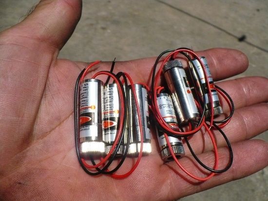

Пользуюсь такими лазерами ,купил кучку у китайцев на ДХ.

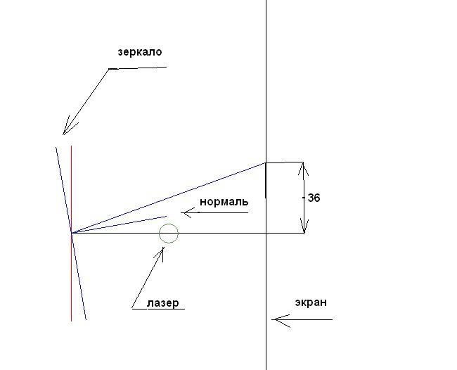

argentavis сказал(а):
Неужели вы думаете, что от угла падения на зеркало что то зависит. Всё равно на экране отражается только изменение положения зеркала и всё. и не важно где оно установлено!
Представьте себе, зависит. Тргонометрические функции нелинейны. Попробуйте на листе нарисовать ход луча и размер на экране, когда луч падает на зеркало под углом и зеркало отклоняется на некоторый угол в одну и другую сторону. Ваше утверждение будет справедливо только в том случае, если отклонение зеркала будет стремиться к нулю.
Да вот представьте себе не зависит. Посветите лазером в зеркало и увидите продолжение луча по ту сторону зеркала, на одной линии, так как будто светите в другое помещение. и ничего рисовать не надо всё и так видно.
У на ведь не идёт речь об измерениях в сотые доли миллиграмма. Задача была только увидеть отклонения в дух осях, и определить пропорции колебаний первого и второго порядка, по которым можно судить о степени сбалансированности двигателя.
Нам важно в первую очередь снизить колебания первого порядка, которые здесь просто 100%. Колебаний второго порядка нет!
А уж на сколько луч отклонился на расстоянии 1.2м на 40 или 42мм это не имеет никакого значения. Вот сделаю на концы вала  навесные противовесы, по совету Виктора, и увидим на сколько уменьшатся колебания первого порядка за счет появления колебаний второго порядка. Здесь абстрактные величины, просто % одних от других и всё.

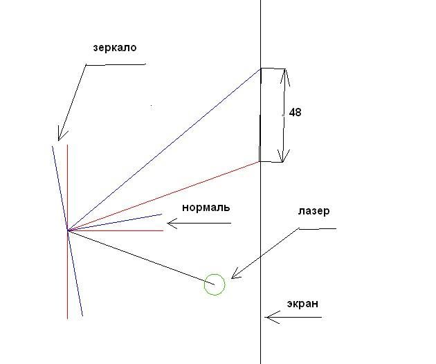

M.Gennadij
Если Вы не хотите подумать, то это ваше право, но при такой методике, погрешность по осям будет очень большой, и тем больше, чем больше разница углов между лучом и зеркалом в вертикальной и горизонтальной плоскостях.
А как на счет поделиться
Точка-     http://dx.com/ru/p/2-5mw-dot-laser-module-3v-46391
Линия-    http://dx.com/ru/p/red-laser-module-focused-line-3-5v-4-5v-16mm-5mw-5928
Крест-    http://dx.com/ru/p/2-5mw-cross-laser-module-3v-46393
Какие вашей душе угодно!  Плати через карточку и жди,принесут домой.
http://dx.com/ru/s/laser?category=911

Ладно, понял, спасибо за ссылочку :)

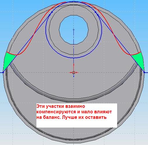

argentavis
Я люблю строить махолёты!
Думаю что лучше резать так. Чтобы углы завихряли подпоршневое пространство и лучше охлаждалось днище поршня, а у пальца немного мяса добавить, чтобы сильно не ослаблять эту зону.
SinglFather
Я люблю летать и строить самолеты!
г.Липецк
Это такие мелкие блохи...  Но мне кажется прямые срезы лучше. Проще. И крепче будет держаться палец, и есть возможность больше срезать ближе к с внешней стороне, где сильней эффект. А дырку в пальце скорее всего просверлить не удастся.
Ещё можно в поршневых пальцах с их концов сделать конусные выточки, если есть инструмент.
Когда двигатель отбалансирован, - его трясёт и в горизонтальной плоскости.  За счет уменьшения массы поршней, шатунов и поршневых пальцев можно уменьшить общий уровень вибрации двигателя, потому, что потребуется меньшая масса противовесов. Т.е. мысль правильная, но важно не перестараться.
argentavis
Ну как говорится копейка рубль бережет :)
А на счет по проще, мы не ищем лёгких путей. Как всегда создаём себе проблемы и героически их преодолеваем ;D
Я вот и нарисовал с точки зрения прочности, и дополнительных опций, в виде улучшенной вентиляции подпоршневого пространства.

M.Gennadij
argentavis, я хотел, что бы Вы сами разобрались, но пришлось заниматся рисованием. На рисунках показана конфигурация, когда луч находится в вертикальной плоскости, а с горизонтальной, образует угол 20 градусов. Экран, в вертикальной плоскости. Отклонение зеркала, 10 градусов. На первом рисунке, проекция на вертикальную плоскость при колебаниях двигателя в вертикальной плоскости. На втором, проекция на горизонтальную плоскость, при колебаниях в горизонтальной плоскости. Расстояние от зеркала до экрана, 100 условных единиц. Как видно из первого рисунка, при повороте зеркала на 10 градусов, луч перемещается на 48 единиц. На втором рисунке, при том же угле поворота, только в другой плоскости, перемещается на 36 единиц. Следовательно, если зеркало отклоняется на один и тот же угол по всем плоскостям, то на экране вместо окружности будет эллипс с соотношением по осям 48 на 36. Если что непонятно, спрашивайте.
