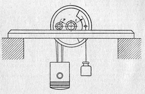

Расчеты не делались, я просто принял на веру, что надо снимать много, но хотя я и старался ухо потолще сделать, видимо промахнулся, взял лишку, а поступательные массы у нас только от поршневой группы, палец, головка кольца. Я взвешивал, но не могу найти бумажку.

По моим прикидкам в модели, масса противовеса для балансировки КВ с МОИМИ данными по движущимся деталям - 285 грамм. Если считать 0,5, то двигаться должно 570 грамм. Это все для одного цилиндра.
ЗЫ. Прежде чем пилить может хоть прикинуть сколько и где? Теоретически, заодно проверить на практике?
ЗЫ. ЗЫ. А кстати, какой нибудь пластилин на поршни приляпать. Масса возрастет, можно изменение диаграммы посмотреть. Заодно и с массой прикинуть, как её определить и распределить на противовесе.

Ну где пилить ясно, на диаметрально противоположной стороне от кривошипа перпендикулярный относительно оси У, плоский срез.
вот сколько, конечно бы надо прикинуть. Для начала надо разобрать всё, да потом взвесить. Хоть сегодня уже и нет настроения, но потихоньку начну пожалуй. :)
Хм, с пластилином здравая мысль! Надо попробовать! ::)
Если верить модели и рекомендациям из книжек, и данным по деталям, которые измерял несколько лет тому назад   ;D ;D ;D
То у меня получается двигается  порядка 489 грамм и противовес 285 гр. Значит коэффициент выходит в таком случае порядка 0,583, если я чего не путаю ))
ПО массе может быть для 0,5 противовес равен 489/2=244,2
У нас 285. Лишнего 285-244,2=40 грамм примерно НА ОДИН ЦИЛИНДР. Делим на две щеки, значит с одной щеки снять 20грамм на радиусе кривошипа. А если снимать по наруже, надо пересчитать по радиусам. Не помню как. Но видно совсем крохи нужно резать. Можно попробовать нарисовать и методом тыка прикинуть  :IMHO.
Это если все сказанное выше правильно и я где нибудь не ошибся  :)
ЗЫ. Как оказалось, ошибся в методике. Все делается немного иначе с другим результатом  :)

Начинаю вспоминать, как коэфф определяется
Вот это номер, а зачем тогда были все эти замечательные картинки? -Я три дна честно пытался понять, как их "пощупать" руками, но кроме оси Х, в практическую ценность остального не вник - по У в реале не существует такого положения поршня, а "минус" по Z вообще никак не представить - был бы признателен з а примерную расшифровку.
С уважением, Александр.
Отмечал, что это сравнительные данные по вариантам резки. В основном естественно положение по Х в данном виде. Так как за баланс в этой плоскости все и происходит. Все это приводилось без противовеса, который можно подобрать какой хочешь или нужен.
По У это совсем косвенный показатель. Чем больше масса оставшегося блина коленвала, тем ближе ЦТ к оси. Можно снять очень много металла с тем же значение по Х, но тогда шатун и поршень висящие вниз создадут еще большее отклонение от оси вращения. Владимир хотел увеличить момент инерции и массу , которая не влияет на балансировку, но снижает уровень вибрации, как показал его эксперимент.
По Z вообще ни на что не влияет  ;D. Это просто некоторое значение положение симметричной системы относительно оси координат. Наверно можно было изначально подогнать её в 0. Но это лишняя не нужная работа.

Ну вот ожидаемый результат.
Прилепил по 40гр пластилина на днища поршней.
Амплитуда по вертикали подросла на 5мм.
Эллипс вырос в высоту без изменения ширины и стал 60Х35. Уменьшение веса балансира же, здесь повлияет по другому. Уменьшится по ширине, но добавится по высоте. Учитывая что масса поршневой группы вся приложена к центру оси кривошипа на радиусе 35 хода поршня, а масса снятия металла на балансире будет на радиусе 56 диаметра балансира. Разница плеча по закону рычага 1.5 раза. Думаю 20грамм будет нормально. Надо посчитать объём сегмента с таким весом и узнать хорду и я разметку сделаю.
Может тогда попробовать пластилин на место срезанных сегментов прицепить? Прежде чем пилить опять. У меня стойкое ощущение, что балансиры трогать не надо  :)
