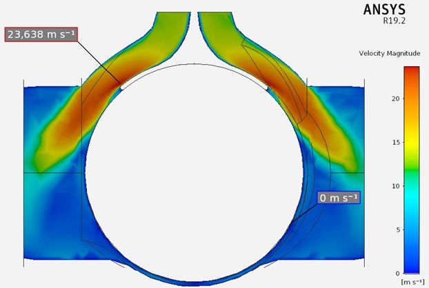

Занимаюсь оптимизацией формы впускных каналов для оппозитов. Если делать впуск в картер через общий лепестковый клапан, то полезно рассекать поток и огораживать  от него вращающийся коленвал. Когда в модель добавляется подвижная стенка (щека коленвала) картинка становится слегка не симметричной, не критично. Без рассекателя всё намного хуже.
    28,7 КБ · Просмотры: 199
Если вращение щёк коленвала не подпирает рассекаемый поток с одной стороны, то наполнение перепускных окон симметричное. И снова 5% улучшения работы двигателя. Может и стоит добавить...

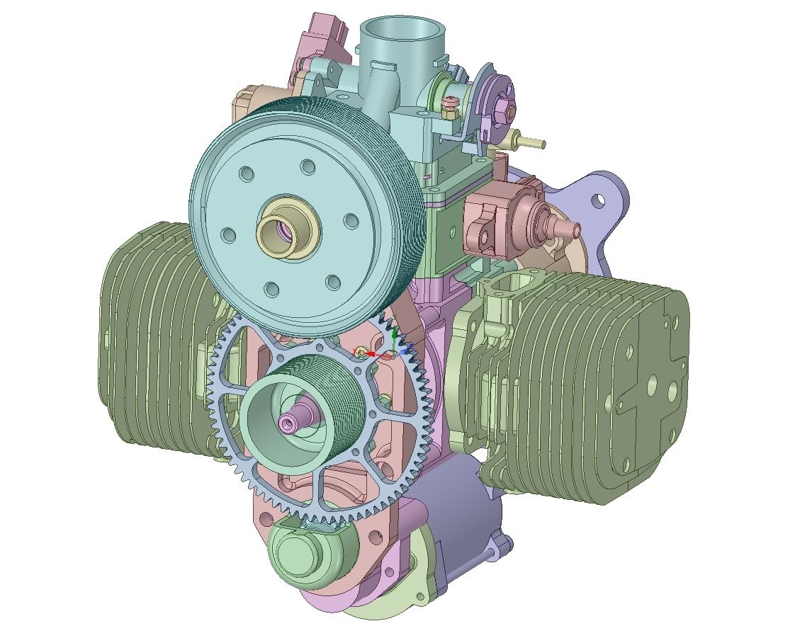

Добавили в очередную версию 294 с инжектором. Диаметр дроссельной заслонки подрос до 38 мм. Лепестковый клапан от РМЗ 550. Стартер Honda Cb250.
    150,2 КБ · Просмотры: 247
Вращающийся КВ работает как ЦБ-насос, потому и возникает "несимметричность". Причём с повышением оборотов оная будет всё более выраженной, так что учитывать и, возможно, предпринять какие-то меры по парированию эффекта нужно. Особенно для многооборотных "жужжалок".
ИМХУ
