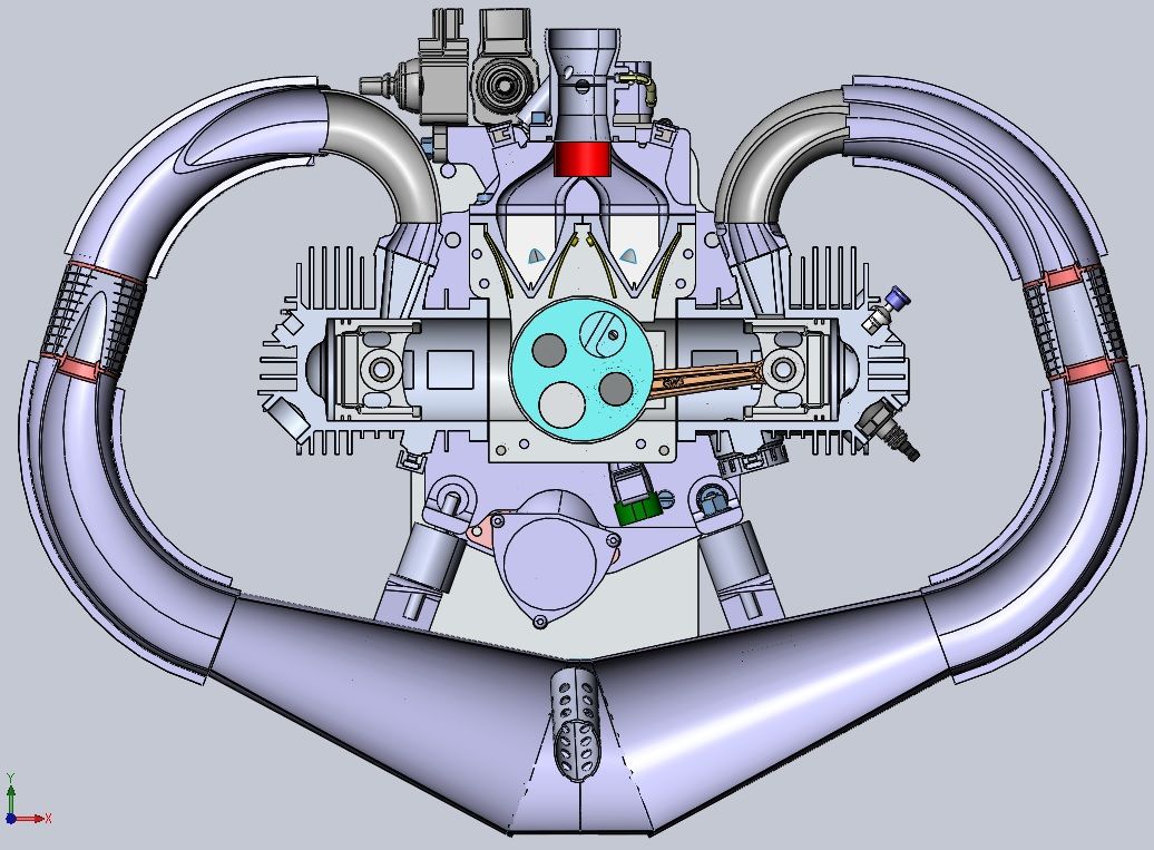

Не знаю куда лучше написать. Брошу в свою тему. Может будет кому полезно. Испытывая с карбюратором мотор, который обычно делается с инжектором, увидели топливо обильно вылетающее из карбюратора. Поставив во впускной тракт короткую трубочку получили эффект аэродинамического диода и топливо перестало улетать. Мощность по меньшей мере не упала.
Прям чернильница непроливайка. По изучали подробнее и подали заявку на изобретение в различных вариантах.
Там геометрия "аэродинамического диода" совершеннее, пока не буду показывать 🙂
Топливо выбрасывалось из карбюратора из-за колебаний давления во впускной системе. Поставив "трубочку" Вы эти процессы видоизменили, нарушили. Расход не
подрос?
А "аэродинамический диод" известен довольно давно, "клапан Теслы" называется.  😉
Знаю, наиболее близкое к тому что сделали это "boost bottle".
https://splashndirt.ca/Catalog/Part...-reeds-34-35mm-yamaha-banshee-w-boost-bottle-
[media]https://www.youtube.com/watch?v=L-lCh8CwDv4[/media]
Но она достаточно большая. Применив такое простое решение получили ощутимое увеличение оборотов и пришлось изрядно поджать подачу топлива...
А то мы по привычке собирались выкинуть карбюратор и поставить впрыск. Обошлось.
jbiplane сказал(а):
Применив такое простое решениеполучили ощутимое увеличение оборотов и пришлось изрядно поджать подачу топлива...
Скорее всего на впуске попали в резонанс с образованием зоны разряжения в момент впуска(может неудачная геометрия коллектора), после установки "трубочки" резонанс разрушился(а может и повернул на 180гр 😉 и наполнение выросло. Вот и прыгнули обороты.
ИМХУ

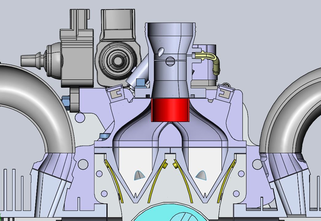

Для резонанса длина впускного тракта должна быть больше полуметра, здесь этого нет и в помине. В 294 кубовый мотор воздух попадает по трубку диаметром 34мм. Нет, не резонанс, а отражённая акустическая волна при закрытии лепестковых клапанов. Через трубочку она назад не отражается и над клапанами образовалась зона устойчивого постоянного давления порядка 0.08 атм на 6500 об.мин (измерено).
Ну, не резонанс, может я коряво выразился. Я примерно вижу так:
При закрытии волна отразилась от капана и пошла по каналу на вход, к карбюратору, за ней образовывается область с понижением давления. После прохода стыка "штанов" волна разряжения начинает оказывать влияние и на вторую "штанину" в которой начинается процесс перетекания заряда в первую, если окно ещё не открылось, или торможение потока если впуск уже начался. Волна давления доходит до карба, выплёскивает бензин, и отражается уже в обратном направлении, потеряв, ессно, на всём этом пути часть энергии, и катится к клапану. И так может происходить несколько раз за цикл, да в каждой штанине.
Поставив "трубочку" Вы, во-первых, существенно ослабили влияние волны разряжения на соседний цилиндр, т.к. "трубочка" пропускает до стыка и далее только часть волны, как бы "разрезая" её, более того, после прохождения волной среза трубочки из-за срыва на кромке должен образовываться вихрь, который ещё больше её гасит. Ну и во-вторых, вторая часть волны давления, отражается от "трубочки" к клапану, повышая давление возле него и тормозя возникающей за ней областью разряжения "просочившуюся" первую её часть. Ну вот как-то так
А ресивер перед карбюратором не пробовали поставить?
Может Вы имели ввиду между карбюратором и коллектором? Потому как перед карбюратором ресивер бессысленен. ИМХУ
Здесь просматривается банальный резонатор Гельмгольца,
Был бы то он, рёв бы стояяяял.... 🙂
ИМХУ
Если от такой помехи в коллекторе мощность не упала то исходный мотор сильно болен.
Вот он самый резонатор Гельмгольца, работающий на подавление низкочастотной волны. Как раз и ставится во впускном или выпускном коллекторе, а я писал о ресивере на впуске, для подхвата выброшенной из карбюратора смеси. Странно, что это происходит на клапанном движке.
2 snmon warwarwetterweg
Да, эта штука называется booster bottle. Мы достигли близкого эффекта. Из карбюратора обратно ничего не летит.
Была задача иметь 20 лс на 6000 оборотах и по возможности обойтись без впрыска. Она решена.
Топливо в некоторых количествах вылетает из всех карбюраторных моторов. На этом моторе теперь это количество ничтожно. С установленным фильтром или эйрбоксом будет вообще близким к 0.
Однако большинству проще поставить бутылочку и подобрать правильные размеры трубки.
Ну и где Вы его увидели на этой схеме?
Имеющий глаза, да увидит.
Если уменьшать "апендикс" резонатора, который изображен на рисунке snmon warwarwetterweg в ответе №247 то частота его собственных колебаний будет уменьшаться. Его можно уменьшить до таких размеров, что исчезнет совсем, но канал между карбюратором и клапаном, всё равно будет иметь собственную частоту колебаний, который останется камерой со стоком и истоком, а по сути "резонатором Гельмгольца", как его ни назови, хоть бы и   новомодным словосочетанием booster bottle.
Кстати установленный патрубочек в канале у  jbiplane уменьшил резонансную частоту канала, создал дополнительное сопротивление в коллекторе, и возможно оптимизировал коллектор для этого мотора, что подтверждает высказывание Pisman о "болезни" мотора.
