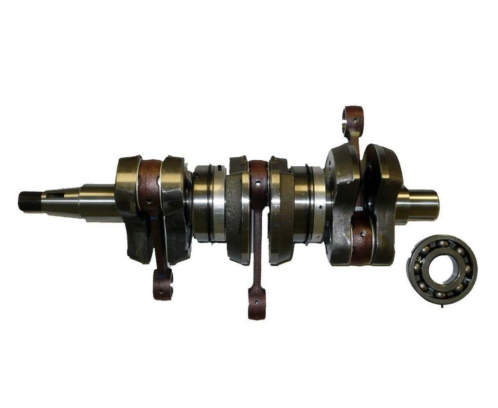

Мы начинали когда то со сборочных комплектов 294 кубовых двигателей. Из первых 17 только 3 двигателя были собраны и успешно эксплуатируются заказчиками. Даже эксплуатация рабочего и проверенного двигателя в непредусмотренном положении (вверх ногами ) может привести к печальным последствиям, фатальной поломке и деньгам на ветер. Больше так делать не будем. Мы делаем работающий мотор, хоть не долго, но обкатанный на стенде с замеренной мощностью, инжектором и отстроенной топливной картой и предоставленным заказчиком пропеллером или не берёмся вообще.

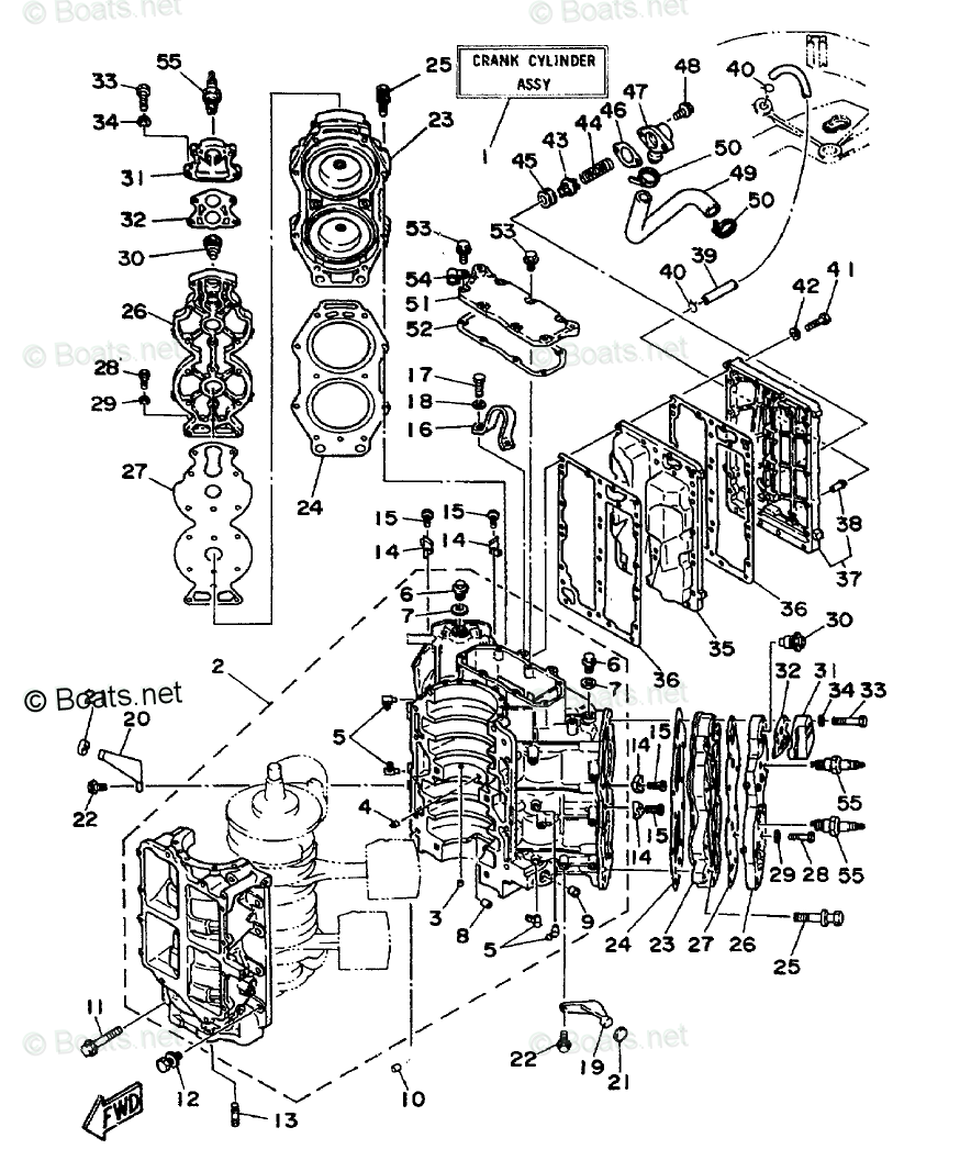

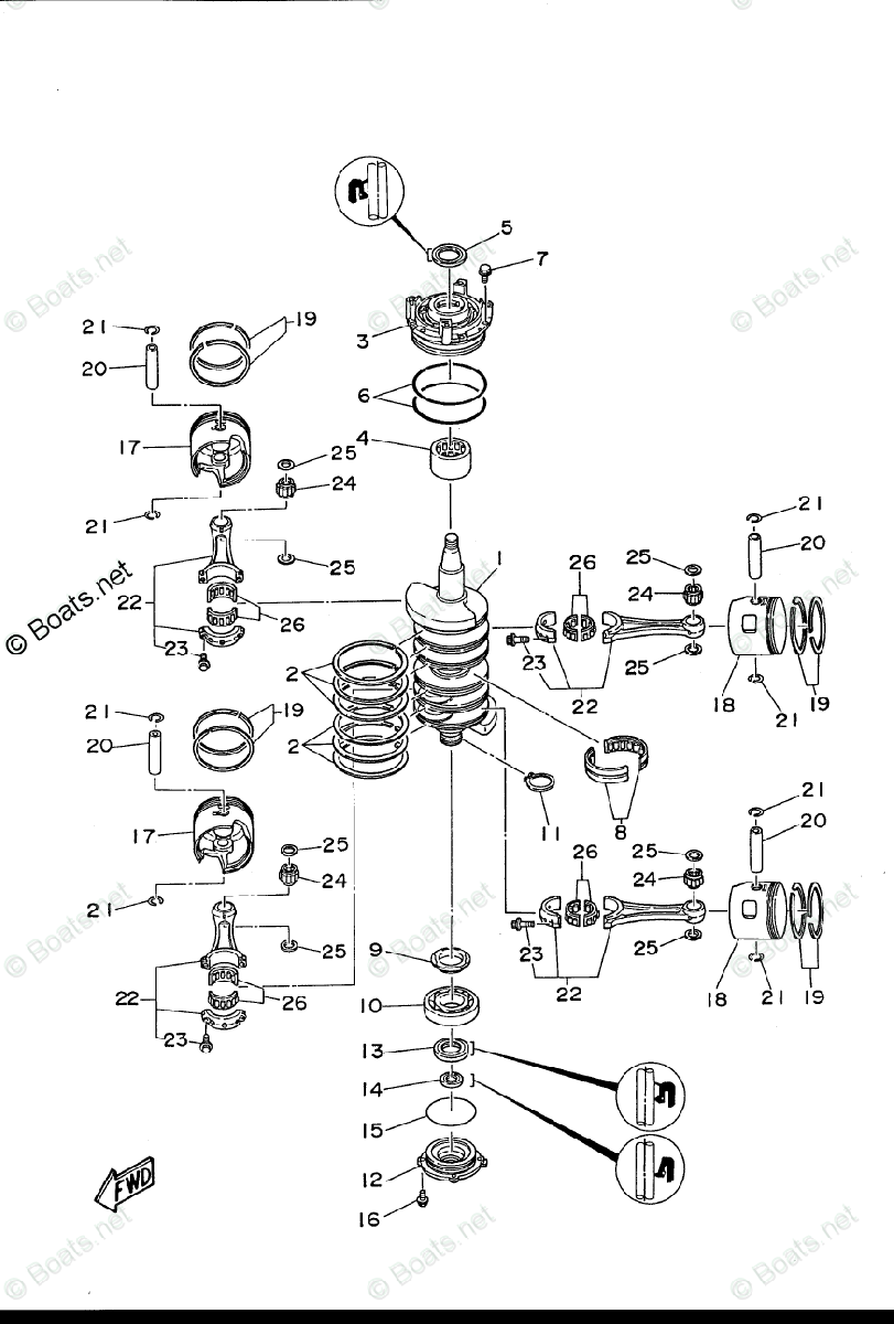

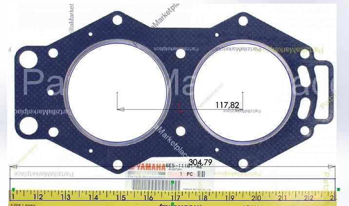

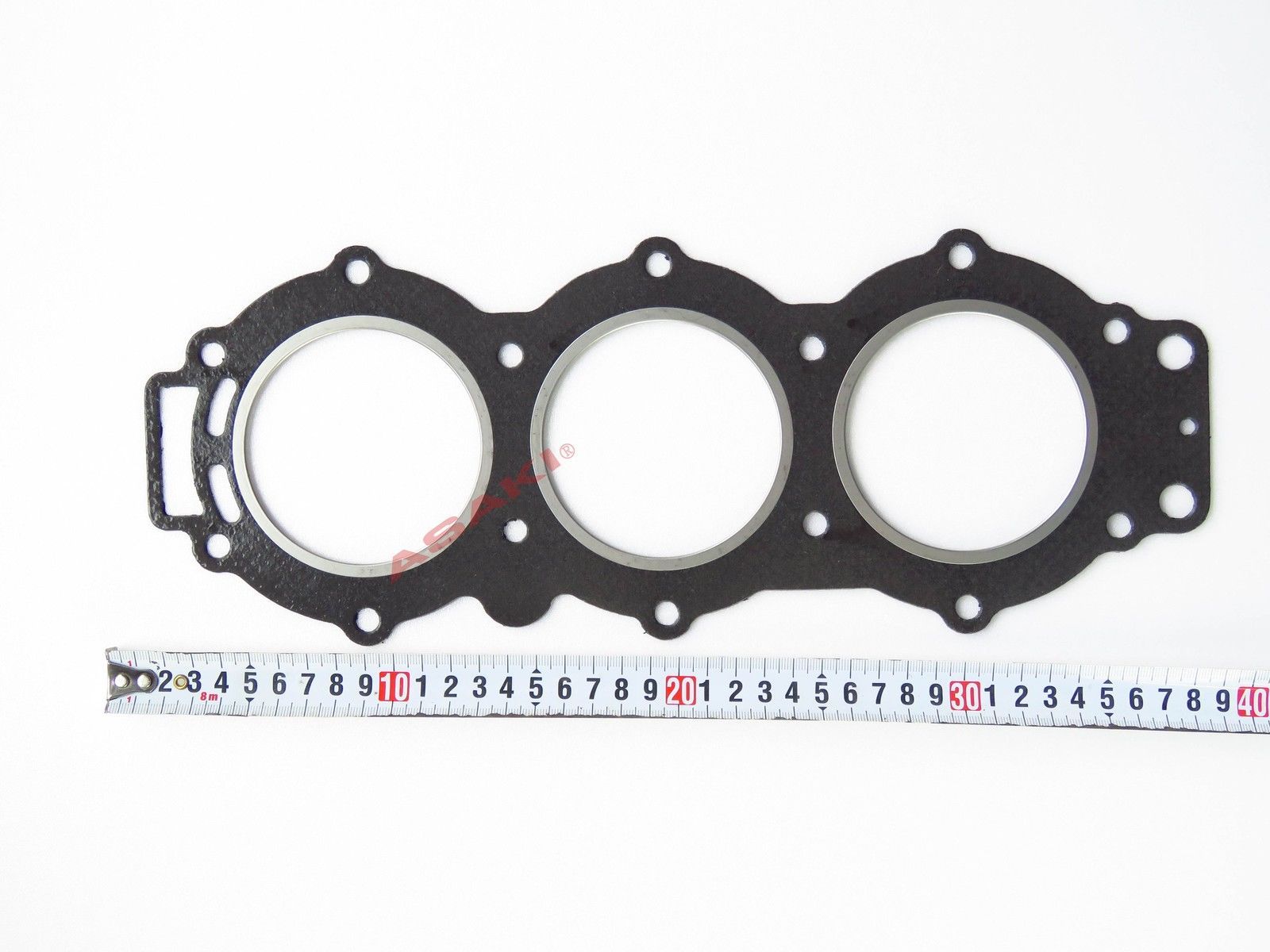

Обращусь с небольшой просьбой ко всем , неравнодушным к проекту (и равнодушным тоже) ...Для начала возможной реализации данного проекта требуются размеры коленвала лодочного мотора  Yamaha  номер 6N7-11411-00.
На данном этапе особенно интересует точное расстояние между осями 1 и 3 цилиндров.
Для этого достаточно измерить расстояние между центрами отверстий в прокладке крышки (N 24 на схеме)
Прокладка может быть любая из след номеров:
6E5-11181-A0-00
6E5-11181-A1-00
6E5-11181-A2-00
Заранее благодарен за помощь.

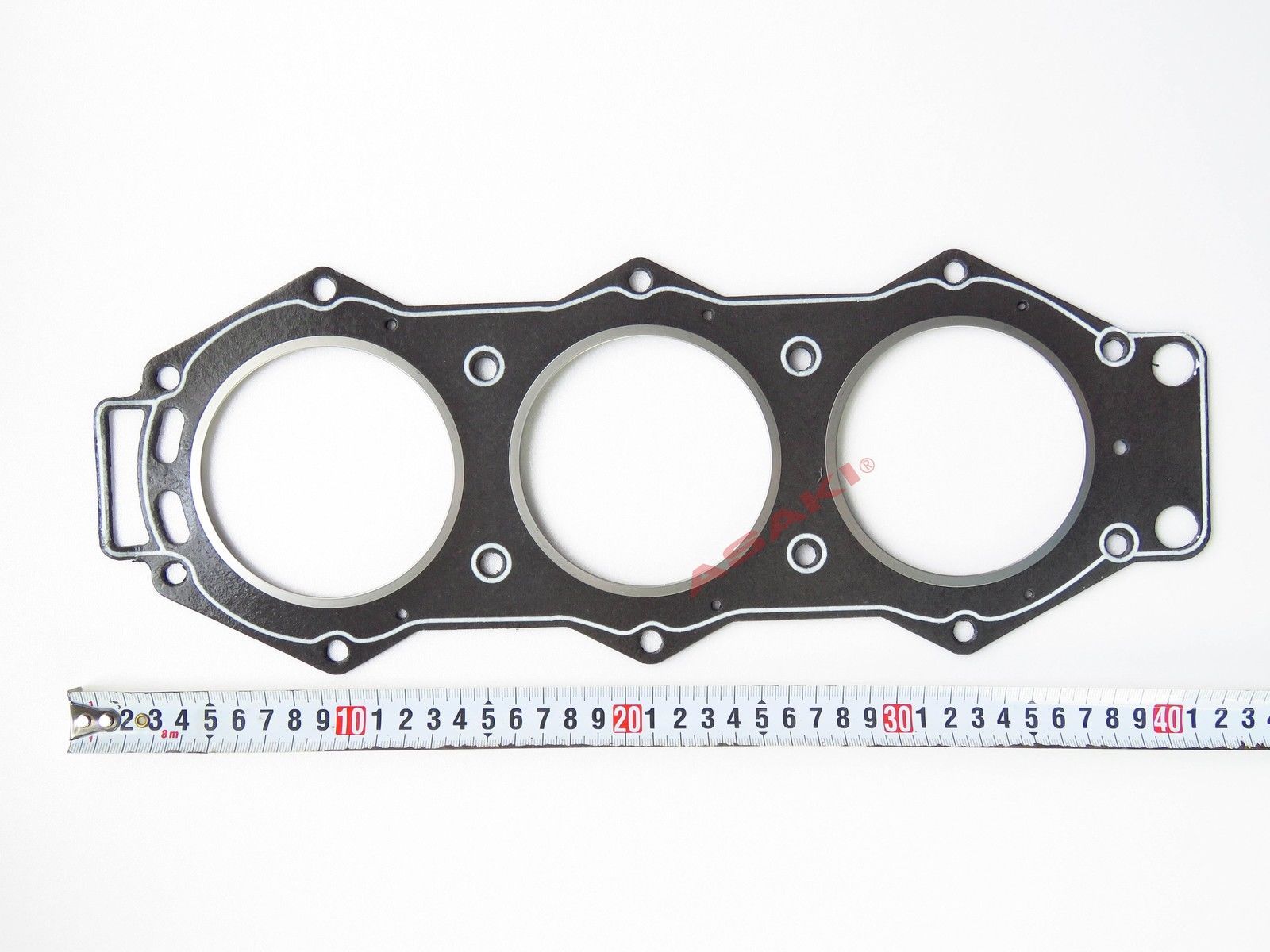

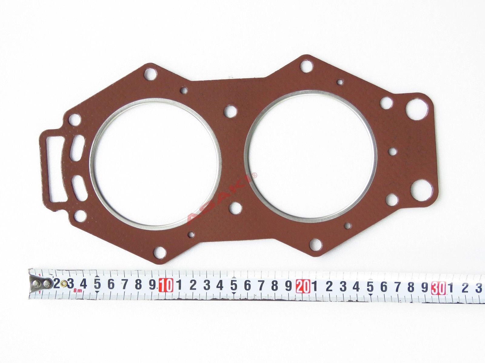

Вот такие нашёл картинки
от 4 цилиндрового
YAMAHA 115-130HP           Gasket 6E5-11181-00 6E5-11181-01
от 6 цилиндрового
YAMAHA 150-225HP           Gasket 6G5-11181-00-00 6G5-11181-A0-00
Ну и до кучи 3 цилиндрового
YAMAHA 75-80-85-90HP    Gasket 688-11181-00
    130,3 КБ · Просмотры: 184
    155,6 КБ · Просмотры: 201
    134,4 КБ · Просмотры: 175
Картинку сам уже нашел... И промерил... Похоже не пролезаем.🙁
    54,9 КБ · Просмотры: 169
