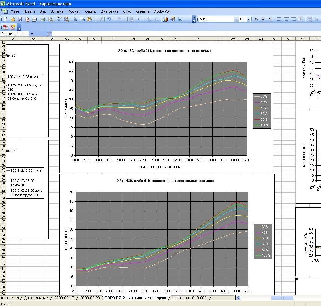

Ну вообще-то моментная характеристика это показатель совершенства работы ДВС  и если на графике есть провалы, то это повод задуматься. Если "яма" окажется достаточной "глубины", то винт возможно придётся облегчать иначе двигатель просто дальше не раскрутиться, а значит не выйдет, например, на взлётные обороты, но в этом случае облегчённый винт не даст снять всю мощность. Так что не стоит так по наплевательски относиться к характеристикам движка. Он может и обидеться. 😉
ИМХУ
sun. сказал(а):
При работе с винтом моментная харктеристика мотора не имеет абсолютно никакого значения - во всем диапазоне оборотов кроме максимальных, двигатель  недогружен, поскольку моментная хар-ка винта - куб. парабола лежит ниже моментной характеристики любого двигателя.
Это неверное замечание: точнее - было бы почти верным на скоростях уровня дельталетных.
При существенно бОльших максимальных скоростях, высокий момент на низких оборотах позволяет получить более высокую тягу на старте без излишнего раскручивания на максимальной скорости. Если на низких оборотах момент недостаточен - придется уменьшить шаг, соответственно, снижая скорость вырождения винта.
Вы никогда не задавались вопросом, почему разработчики двигателя кроме ВСХ, обязательно снимают дроссельные характеристики двигателей и почему "объектовщики" их всенепременно просят, я бы даже сказал в первую очередь?
Вы уже отметились в "карбюраторном вопросе".
http://www.reaa.ru/cgi-bin/yabb/YaBB.pl?num=1528822728/0#0
Оптимизма в отношении Вас, нет. От слова совсем.
В окошечках справа, в процентах, характеристики мотора в задросселированных режимах.
100% - Внешняя Скоростная Характеристика.
Если добавить к этим таблицам, точки со значениями по Ge, Владимиру Павловичу этого будет достаточно для расчета ВВ и ЛТХ аппарата.
Причем, точность комплексных расчётов ЛТХ аппарата, будет наверное с погрешностью в 2-3%, не больше.
