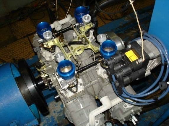

argentavis сказал(а):
Испытывая с карбюратором мотор, который обычно делается с инжектором, увидели топливо обильно вылетающее из карбюратора.
А ресивер перед карбюратором не пробовали поставить?

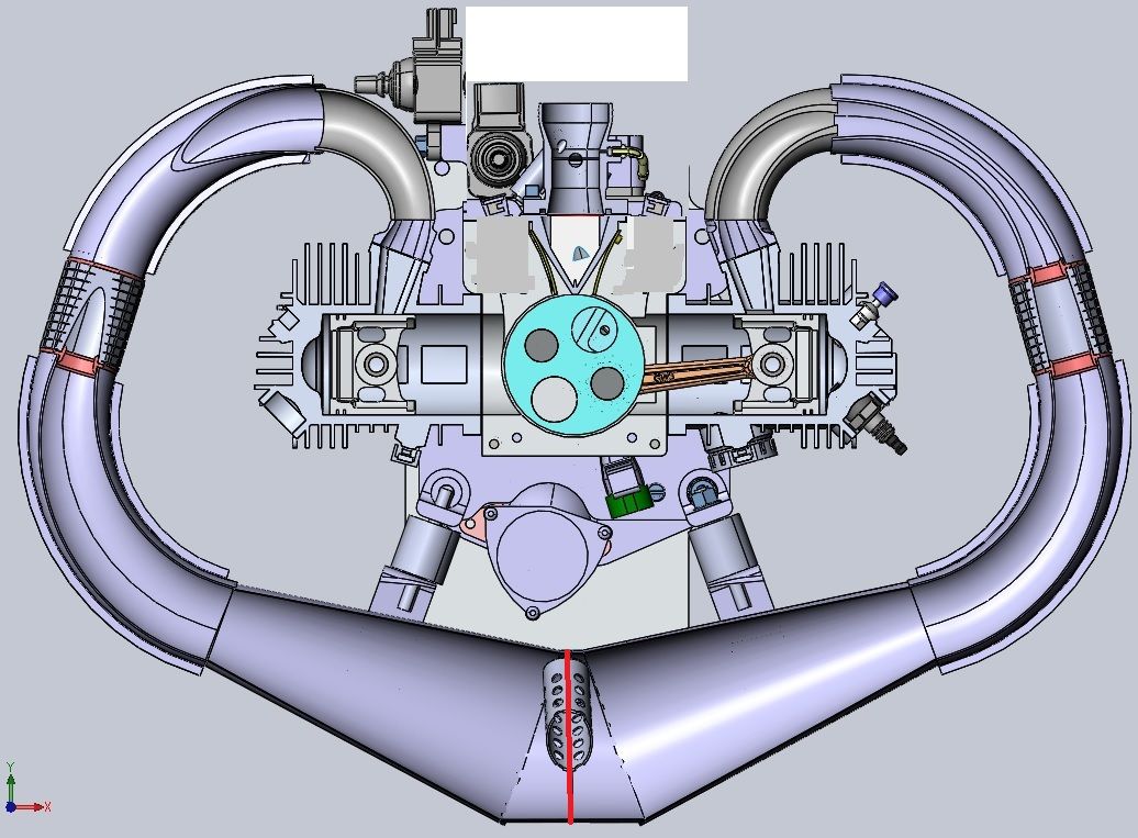

Если уменьшать "апендикс" резонатора, который изображен на рисунке snmon warwarwetterweg в ответе №247 то частота его собственных колебаний будет уменьшаться. Его можно уменьшить до таких размеров, что исчезнет совсем, но канал между карбюратором и клапаном, всё равно будет иметь собственную частоту колебаний, который останется камерой со стоком и истоком, а по сути "резонатором Гельмгольца", как его ни назови, хоть бы и   новомодным словосочетанием booster bottle.
Ну и ещё для полной ясности. Канал-коллектор между карбюратором и клапанами, являются по сути резонатором Гельмгольца с ультравысокой частотой собственных колебаний, которые могут совпадать на кратных частотах с основными колебаниями и нарушать работу карбюратора и вызывать выбросы топлива.
Введение в канал дополнительного резонатора Гельмголца, работающего на подавление определённых частот, может оптимизировать работу впускного тракта.
о "болезни" мотора.
О какие все экстрасенсы. Чуют на расстоянии  😎 Еще раз. Топливо вылетает из любого карбюратора, можно конечно прилепить эйрбокс или фильтр и забыть, но захотелось устранить. Получилось, поделился опытом, зря больше не буду.
Напечатанной на 3d принтере пластиковой вставкой приведшая к уменьшению объёма в 3 раза никак не повлияла. Поднесённая к карбюратору на расстояние нескольких сантиметров ладошка постепенно намокала. Значит резонанс тут не причём и картина описанная JohnDoe более близка к реальности. Отражение от лепестков. При замене карбоновых лепестков на стеклопластик эффект уменьшился, но максимальные обороты упали.
jbiplane сказал(а):
Заполнение объёма между карбюратором и клапанами напечатанной на 3d принтере пластиковой вставкой приведшая к уменьшению объёма в 3 раза никак не повлияла.
Это только подтверждает, что впускной коллектор должен быть предельно коротким, чтобы собственная частота колебаний его меньше  влияла на работу карбюратора, а сечение канала должно быть достаточным для работы на высоких оборотах.
Кроме того, я поддержу leonid--23 по поводу высказанной им мысли о выпускном резонаторе. Вам вполне можно было обойтись общим коллектором выпуска и одним резонатором. Его влияние на работу впускной системы на порядок значительнее, чем патрубок под карбюратором.
Вот как раз этот резонатор работает очень хорошо и практически позволяет в 2 раза уменьшить габариты и массу выхлопной.
При этом он целиком закреплён на двигателе...
Ну если цель была сократить габариты выхлопной, то и она здесь вряд ли достигнута, а вот работает ли она хорошо, это ещё вопрос.
Если по середине поставить перегородку (показано красной линией), то в работе абсолютно ничего не изменится.
Поскольку, две волны из цилиндров, встречаются на этой границе, и  по сути отражаются друг от друга как от зеркала. Поэтому если отсечь половинку и рассматривать как один резонатор для одного цилиндра, то длина от выхлопного окна, до плоской стенки слишком мала, чтобы дать эффект на тех оборотах, на которых работает этот мотор. То что вы приварили два коротких "резонатора" друг к другу, абсолютно ничего не меняет.
"Штаны" под карбюратором, для двух клапанов тоже не нужны, достаточно было поставить один клапан напротив карбюратора и сократить канал.
Вы не задавались вопросом, почему на РМЗ-640 впускные окна повёрнуты друг к другу?
А это чтобы сократить длину впускного канала и уменьшить размеры и объём коллектора при использовании одного карбюратора. Здесь у вас два цилиндра работают как один. В чем смысл было делать два клапана и делать коллектор? Мне это не понятно.
Работает хорошо, проверенно. Мощность выше чем у общего коллектора в один резонатор.
Расширительный конус одного цилиндра используется как отражательный другого.
Вы ввели себя в заблуждение.
К тому моменту, когда отраженная волна противоположного конуса придёт обратно к своему цилиндру, там гораздо раньше уже побывает прямая волна от противоположного цилиндра. Поэтому ваше утверждение о хорошей работе такого резонатора, вызывает большие сомнения. Утверждать можно что угодно, но нужны доказательства, и в первую очередь для самого себя.
Вы попробуйте поставить перегородку по центру и убедитесь, что ничего не изменится.
Re: Оппозитный 4-цилиндровый на базе ЦПГ от РМЗ-500
Ответ #259 - Сегодня :: 10:43:42 Жалоба! | Отметить & Цитировать | Цитировать  jbiplane писал(а) Сегодня :: 09:39:26:
Мне тоже кажется, что выпуск спорный - и возможно именно он создает проблемы- волна от выхлопа из одного цилиндра прямиком прилетает в другой невовремя и выпихивает из него смесь обратно.
.... в карбюратор так, что и клапана закрываться не успевают!
Наверно в этом случае трубочка под карбюратором как то помогает ;D
Шютка.
На самом деле прямая волна от противоположного цилиндра, пришедшая первой, она же и самая энергичная и плотная, в отличие от собственной размазанной, отраженной от противоположного конуса.
Поэтому резонатором, эти "рога буйвола" назвать можно с большой натяжкой и оппозитником этот мотор можно назвать оппозитником в квадрате.
угу. это я сразу написал. Из хороших новостей что это нормальный глушитель. Ну в смысле для простейшего однокамерного он обеспечивает хорошее шумоглушение. И процесс выхлопа благодаря длинной расширяющейся выхлопной трубке он поддушивает существенно меньше чем банка на цилиндре.
А резонатора тут нет, в смысле совсем нет.
