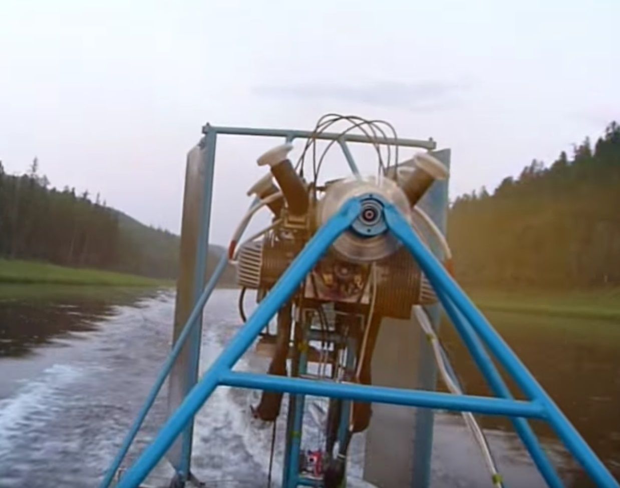

Дружище, важно мы ездим в те места в которые хотим, а двигатель мы общественности визуально не развалим. Важно, что ОН есть, остальное сопли теоретиков и и. Jpplane.)))))))))))))))))))))))))
Snmon, расход такой, в лодке шириной 1,5 длиной 4,9 при подъёме в боковую речку с 4 мя дядями и 90 литрами бензина и 200 кг шмурдюка мы тратим на 1,7 км пути 1 литр бензина. А про номинал и часовой расход это к теоретикам впрыска и тонким ценителям микуни)))) нам ТАК мерить некогда)))) простите.
Вообще, Вам всем придётся смирится с тем, что в далекой Эвенкии есть человек (мой отец), который всю жизнь шёл и пришёл к созданию двигателя, которого нет в РФ. Jbplane я как то предлагал поучаствовать в изготовлении деталей отдельных, но это по дикой наивности и идиотиии)))) (думал, что центр прототипировпния КРИТБИ сделан для помощи отдельным людям) ему и его попутчикам нужно БАБЛО,у нас его почти нет, а движок есть)))) буду поддерживать данную тему потому что невозможно читать без конца теории и смотреть, как из людей понимающих jbplane выуживает тонкости и детали рисуя красивые и никчемные картинки)))
ДЭД ну Вы просто заинтриговало нас,если уж вошли в тему то наверно стоит хотя бы фото движка,его ТТД,возможности Ваши по изготовлению и цена конечно,не все тут  теоретиеи ждемс...

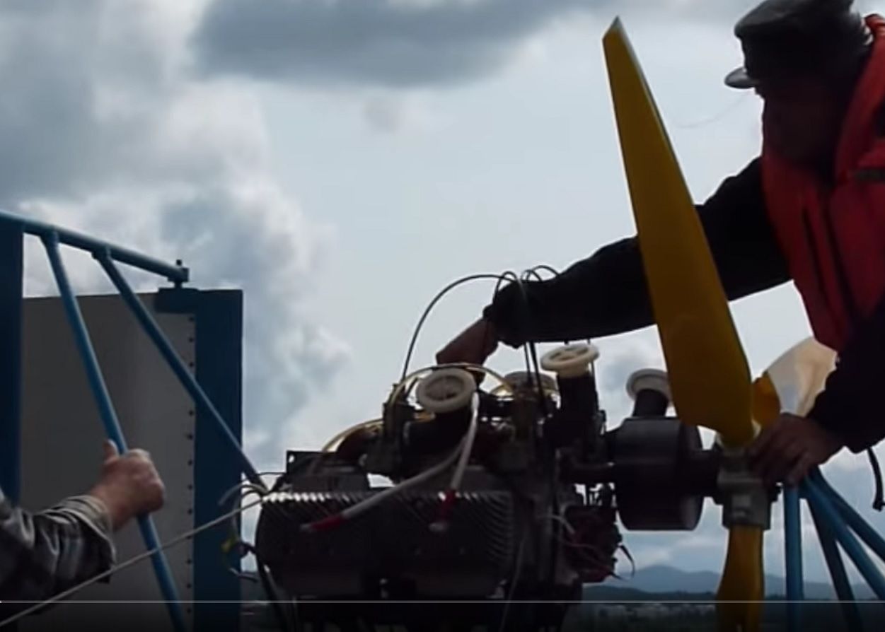

Fan444, фото зачем? Там и на видео видно нормально. То что можно показать. По характеристикам - лошадей 80-90 есть точно. С винтом вк-14 на 11 градусах крутит до примерно 6000 (понятно, что кратковременно) ездим на 4000-4700 (это по загрузке) греется до 130 (это крайняя температура, выше прихват). Понятно, что сейчас заплюют, но тягу мы так и не померили .... возьму на себя обязательство - во второй половине августа помереем. Динамометр есть. По деньгам себестоимость получилась в 2014 году примерно 150 т.р. Если ещё, что интересно, спрашивайте. Может отвечу))) да возможности по изготовлению не очень, заказ части деталей на заводе, серийка ЦПГ из магазина, и гараж СОЗДАТЕЛЯ с токарным станком.
Два движка стоят на двух лодках, два в резерве. Это на сегодня за четыре года.

Snmon, средняя скорость никогда не меньше 35 км/ч, нравится когда едем 40 - 42 км/ч. Жиклер стоит 270. 30 литров в час точно нет, но и ниже 20 тоже нет. На реке большой, где мало поворотов разгоняли до 57 км/ч, дальше дельфинирование и страшно. В носу отверткой не ковыряем)))

И это определенно оппозит  бошками от РМЗ.
Главный вопрос один - из чего и как сделан коленвал?

Pisman, этот пост не заявка. Это повод обратить внимание (есть конечно элемент троллинга)))) на то, что пока тут идёт писанина, мы эксплуатируем оппозитный двигатель на базе цпг рмз500. И этот движок завозит четырёх дядей с барахлом в боковую речку на 100-150 км. Рассказывать и уж тем более показывать тонкости конструкции пока не будем. Признание нам особо не нужно. Нам нужна рыба)))) Видео говорит само за себя. Рыба не говорит)))

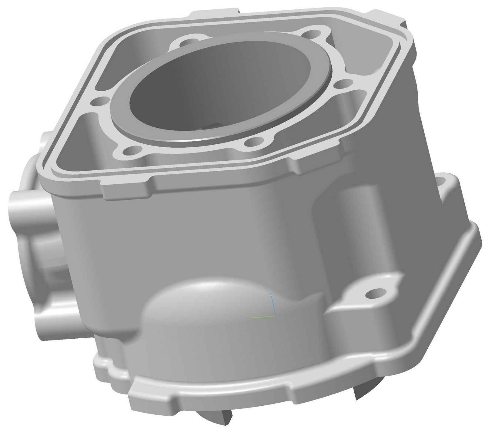

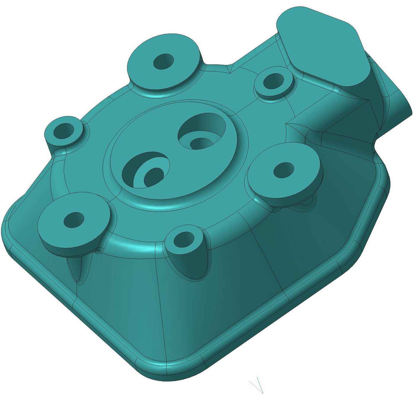

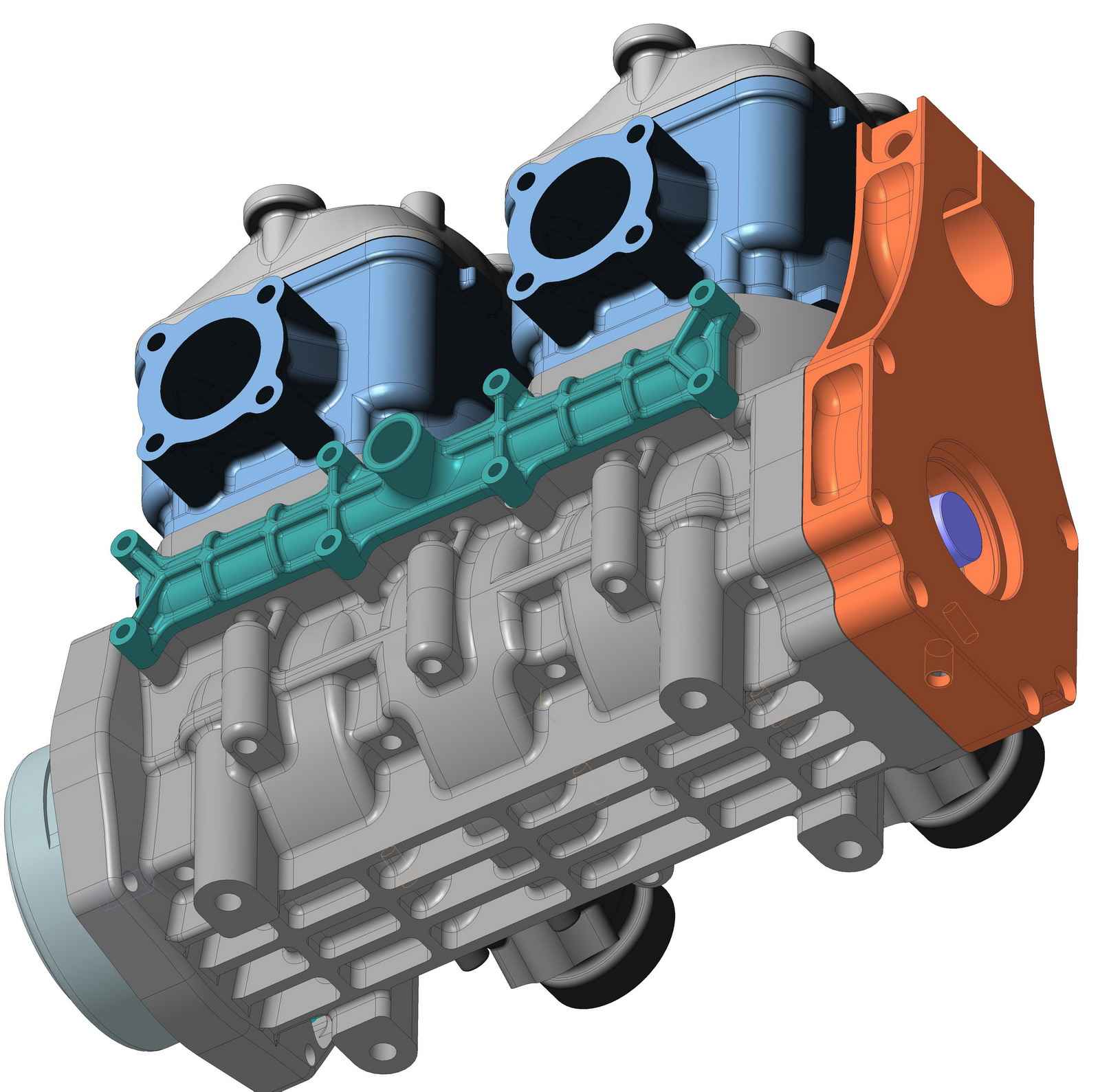

Если захотите дальше развивать своё железо, могу Вам подарить отливки предварительно обработанные: - Рубашка, Головка цилиндра.
Соответственно с комплектом чертежей.
Наверное смогу даже помочь с поршнями, надо смотреть по наличию. (проектировавшимися под эту ЦПГ)
Ах да...еще, чертежи на систему выпуска тоже передам.
В личку отпишите электронный адрес, переброшу фотографии.
