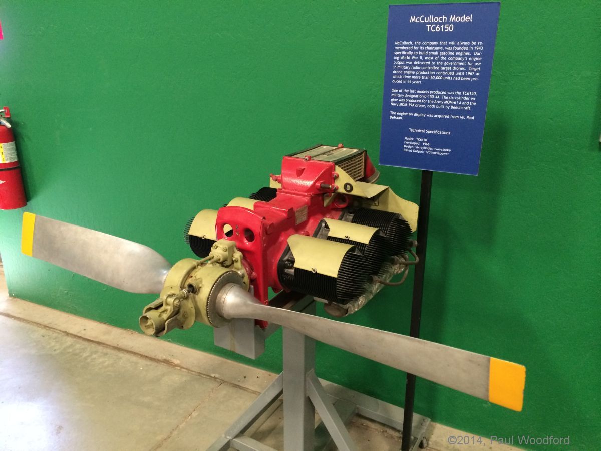

Напомню - нынешний производитель бензопил когда то делал авиадвигатели для дронов и назывался McCulloch Aircraft Engines
Наиболее близкая к теме 4 и 6 цилиндровая оппозитные модели
4-cylinder Model 4318 (O-100-1)
3.1875" bore = 81мм,
3.125" stroke = 79.4мм ,
displaced 99.75 in[ch179] = 1634 кубика,
produced from 72 hp to 84 hp (depending on model) at 4,100 rpm, weighed 77 lb, and was built from 1950 until 1988
Безредукторный 72...84 л.с. на 4100 оборотов весил 35кг. На 2800 скорее всего около 50 л.с.
O-88 (2-Stroke)   {76.2x79.4мм / 1448см}
O-100 (2-Stroke) {81.0x79.4мм / 1635см}
O-150 (2-Stroke) {81.0x79.4мм / 2452см
6cyl; Model TC6150,
Military O-150-4, -4A; 120hp@4100rpm; 1955-1972;
Turbocharged version of 6318.
На фото их же 2-тактная 6-ка с турбонагнетателем - таких было выпущено 60 000 штук...
Из текста таблички следует что не таких а всего...
