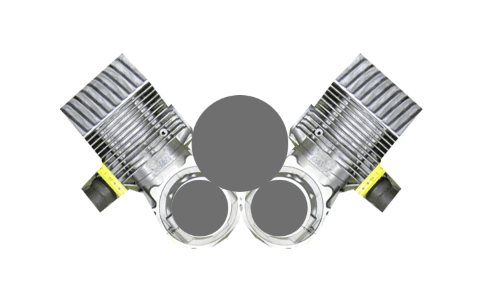

Оппозитный 4-цилиндровый на базе ЦПГ от РМЗ-500

А возможна ли сборка просто РМЗ-551 с редуктором ?
Они с завода идут не очень.
И было бы неплохо перебрать их, проверить, отгонять, тут тема есть.
-установить редуктор.
- сделать дублированное зажигание
- сделать глушитель подходящий под самолет как на 582 ротаксе.
- настроить инжектор под самолетные режимы
- укомплектовать рнужным радиатором и термостатом, шлангами, проводами, бачками, провода нужные.
творчества мало будет, зато будет постоянный спрос.
Не будет. Мы производим редуктора и выхлопные для РМЗ-500 года с 2005 и продали их довольно много. Сразу предложили и коробочный вариант- двигатель со всем необходимым обвесом.
Ни одного не продали. Ценник готовой силовой установки с обычной для такого продукта прибылью получается минимум вдвое выше голого двигателя из магазина.
Ваш вариант с переборкой и соответственно полной гарантией- это будет еще значительно дороже.

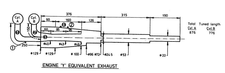

Ещё может обществу будет полезно - геометрия компактного резонатора Ямахи для рядных 350 кубовых двигателей. Думаю можно адаптировать и под РМЗ немного увеличив диаметры.

jbiplane сказал(а):
cloud сказал(а):
3D модель цилиндра с головкой РМЗ 500
Сброшу, но она от другого автора и без внутренних каналов. За точность не ручаюсь.
Такой шуметь будет как паровоз,
Глушитель должен быть очень хороший (тихий)
народ начинает жаловаться в деревнях.
Jbiplane
Стремлюсь к совершенству
Красноярск
Нет, 2 выходящие трубки длиной 315 и 190 как раз сделаны для уменьшения шума.
Вместо них никто не мешает поставить что то ещё более шумо подавляющее. Главное часть длиной 376

Немного оффтопика, но мне действительно важно знать - почему считается не очень хорошей практикой цеплять несколько ЦПГ на один редуктор, поясните пожалуйста. Т.е. я понимаю, что редуктор сам по себе механизм нежный и желательно его нагружать равномерно (2-3 одномоментных "упора" от разных ЦПГ в единицу времени на ведомую шестерню), есть ли какие то более существенные аспекты не позволяющие объединить два РМЗ-551 в двойной картер, ведь теоретически как раз около 100 сил получится.
Timon
georgy31 сказал(а):
И без того ненадёжный двигатель вы пытаетесь сделать в 2-3 раза ненадёжней. Поставьте каждый на свой винт и надёжность в 2 раза увеличится.
Вопрос исключительно о единственном на ВС 4-цилиндровом двухтактном двигателе, собранном на базе комплектующих РМЗ-500/550/551, оснащенном одним редуктором и одним винтом.
У меня изначально были такие же мысли по поводу надежности, но со временем размышляя я пришел к такому выводу (поправьте пожалуйста если я не прав):
Два двухтактных 4-цилиндровых двигателя на базе РМЗ-500/550/551 (без разницы):
Двигатель А собран по классической схеме - 4 цилиндра на один коленвал и далее на редуктор.
Двигатель Б собран по схеме - два коленвала по 2 цилиндра сразу на редуктор.
Основных отказов мне видится несколько:
1. Отказ зажигания в одном из цилиндров. Двигатель А и Б работают одинаково - отказник исправно смазывается бензомаслянной смесью.
2. Прогар/разрушение поршня в одном из цилиндров - двигатели А и Б так же одинаково реагируют и на такой отказ.
3. Поломка ведомой шестерни редуктора одинаково выводит двигатели А и Б из строя. Поломка ведущей шестерни - выводит из строя двигатель А а у двигателя Б как повезет (вторая ведущая остается исправной).
4. Поломка коленвала в двигателе А это 100% отказ, а в двигателе Б опять же как повезет.
5. Заклинивание ЦПГ в двигателе А и Б приводят к одинаковому 100% отказу, причем компановка Б теоретически более живуча при подобном отказе (может срезать шпонку под ведущей шестерней заклинившего блока, может срезать зубья на ней, освободив второй блок).
6. Отказ генератора - компановка двигателя Б подразумевает дублирование электропитания и пару раздельных генераторов (каждая половинка имеет свой источник питания), чего не встретишь в классических компановках.
Прошу понять правильно - я не евангелист спаренных двигателей, не коммивояжер народных умельцев создавших такое чудо и не маркет-менеджер меряющий рынок. Хочу для себя выяснить все минусы (именно минусы) компановки Б.
