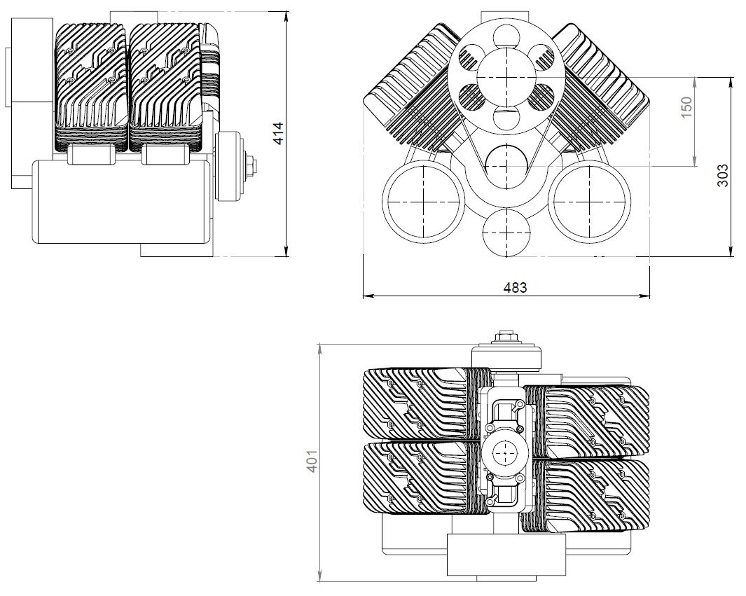

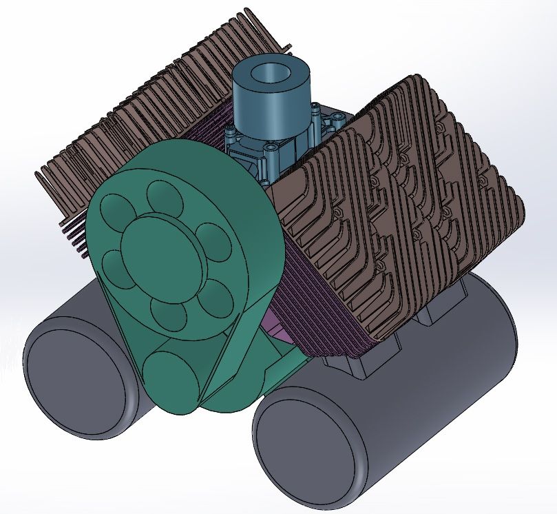

Jbiplane
Стремлюсь к совершенству
Красноярск
Вот так бы выглядел 4 цилиндровый V-образный с углом развала 90 градусов.
Такой под ключ (прикрутил и полетел) стоил бы
- 430 т.р. на базе РМЗ 500
- 471 т.р. на базе РМЗ 550 (на этом двигателе будет возможно использовать цилиндры с водяным охлаждением)
Дублированное зажигание добавит 25 т.р.
Вместо банок глушителей могут быть угловые коллекторы под стандартные выхлопные РМЗ.

А возможна ли сборка просто РМЗ-551 с редуктором ?
Они с завода идут не очень.
И было бы неплохо перебрать их, проверить, отгонять, тут тема есть.
-установить редуктор.
- сделать дублированное зажигание
- сделать глушитель подходящий под самолет как на 582 ротаксе.
- настроить инжектор под самолетные режимы
- укомплектовать рнужным радиатором и термостатом, шлангами, проводами, бачками, провода нужные.
творчества мало будет, зато будет постоянный спрос.
на самом деле 60..65л.с. вполне достаточно для 2-х местного легкого самолета/делаталета. Но нужна надежность как на 503 ротаксе.
V-образный тяжело закомоновать в самолет, оппозитный проще и глушитель желательно за мотором, а не снизу.
450т.р. это дорого уже ((
350т.р. критическая цена, за 450т.р. 912ротакс можно взять ресурсный..((
