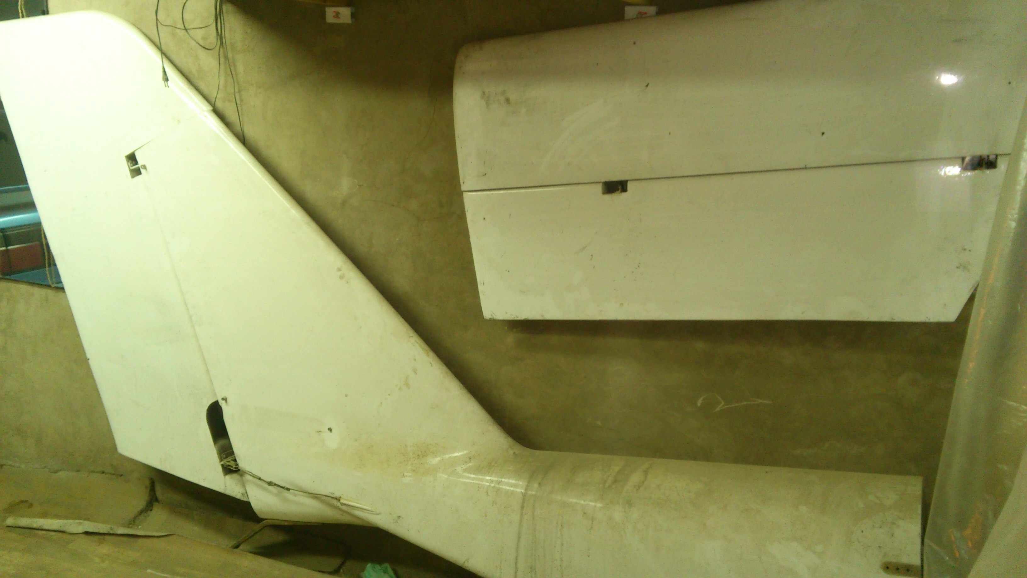

будет подкосный высокоплан парта,  считал 550 кг  F3.рисунка пока нет.так как начал с крыла.есть движек субарь и хвостовая балка со стабилизатором от че22(досталась по случаю),колеса,приборы,ну и немного материала.как только обтяну крыло,займусь передней частью фюзеляжа.только это будет не чешка.сухопутный партизан,движек впереди будет.
фото балки.пылью только покрылась.от болгарки и цыркулярки она по всему гаражу блин.
