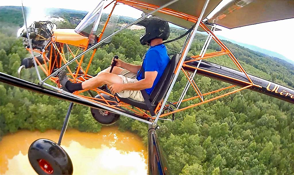

Интересует на предмет сравнения динамики взлета...посадки ультралайта vs дельталета: дистанция разбега + пробега, динамика набор высоты после отрыва, влияние бокового...попутного ветра при взлете указанных выше ЛА & etc...
Если под ультралайтом понимается лёгкий самолёт, то таких пилотов немало. Обычно с дельталёта пересаживаются на самолёт. Аэродинамическое управление не так сильно выматывает. На дельталёте - больше адреналина, ветер в харю, обзорность. За счёт малой посадочной скорости дельталёт легче "притереть" на ограниченной площадке. Радость от полётов в непогоду проходит вместе с молодостью.
Ок - Вас понял: речь о схематичках наподобие этой [см. фото] > вероятно, в таком формате ультралайтов "ветра_в_харю+обзорности+адреналина" не менее чем у дельталетов, однако интересуют именно отличия взлетно\посадочной динамики+характеристик: применительно к ограниченным & неподготовленным площадкам в природных условиях - с подбором с воздуха {какой тип ЛА из означенных лучше подходит для полетов а-ля bush_flyings}...
Однозначно выигрывает ультралайт (самолет).
Единственное преимущество дельталёта - легче собирать и разбирать для перевозки и хранения.
Вас понял, однако мне встречалось диаметрально противоположное суждение опытных СЛАшников: касательно легкого 1-местного дельталета [наподобие нано_трайка АНТ]...

Не мешало бы знать Ваш возраст и намерения: полёты на рыбалку, перевозка травки или прямое назначение - выпендривание перед девками? Мне в мои почти семьдесят уже не тянет выкатывать и запускать свой дельталёт. Уже неприятно ловить вырывающуюся из рук трапецию в полуденную термичку. Самолёт Птенец - не ультралайт и не СТОЛ, но сопротивляться термичке на нём гораздо легче. Изображённый на фото ультралайт раз в пять дороже дельталёта. Обычные недорогие ультралайты, например Е-12 Евгения Коваленко - прогулочные самолёты. Им требуются аэродромы для взлёта (слабые моторы). Мне с моими 58-ю килограммами хватает 40 метров полевой дороги, чтобы взлететь на дельталёте. И сесть на полевую дорогу на дельталёте легче.

Вы меня раскололи, признаюсь почесноку: полёты на рыбалку с одновременной перевозкой травки + спутным выпендриванием перед девками и парнями {отчего такая гендерная дискриминация ?} 🦍
Ну а сурьезно: изучение аномальных мест в тайге & посадок НЛО
...не единственное, а именно: при взлете у самолета [ультралайта] угол атаки изменяется посредством отклонения рулевых поверхностей - кои имеют небольшую в % S площадь отн. всей площади несущих поверхностей > но у дельталета всё его крыло представляет собою рулевую поверхность на 100% {13...16 кв. м} что существенно сокращает дистанцию разбега да и пробега > с методикой посадки 'по_вороньи'...
