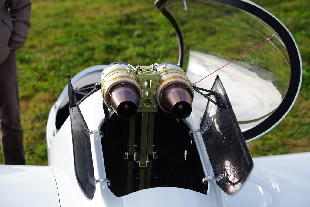

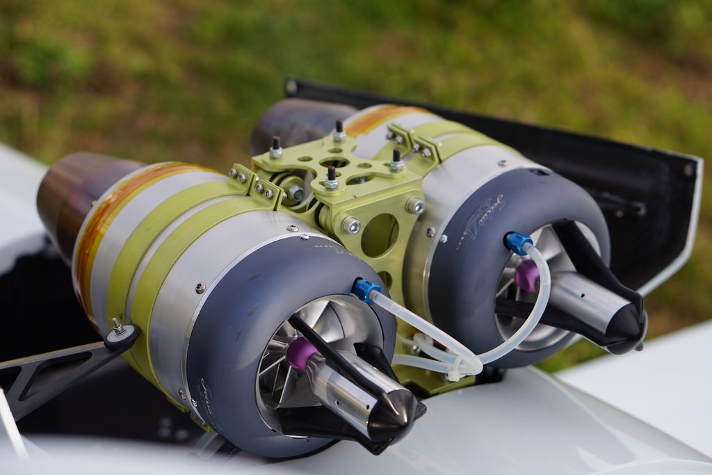

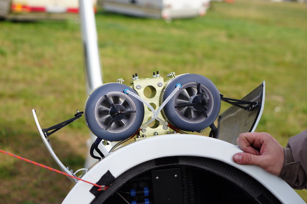

Ваш ЛА это изначально - в принципе серийный АС4-115, но выполненный полностью из карбона, "фирменного" (маслобензостойкого) пенопласта, и с боковым креплением фонаря. Все это сделано с целью выигрыша по массе ЛА. Потом на него уже другим исполнителем установлена СУ. Честно говоря собственно СУ я видел только на видео и картинках, но о том где установлен модуль СУ (в просторечии "мотокорыто") я имею весьма практическое представление. Поэтому имею основания предположить что "Волшебное место" имеет место быть там же где и на 115х. Если Вы откините спинку сидения (крепление -2 подпружиненых замка шпингалетного типа) и снимите прилепленную на "липучке" крышку на нижней части шпангоута в плоскости передней моментной трубы - можете его лицезреть. Там имеет место быть полость (за и над нишей основного шасси, между передней и задней моментными трубами, ограниченная сверху горизонтальной переборкой) про которую я писал в посте про картоху. Если ее и использовали авторы СУ, то очень сильно сомневаюсь что полностью.
Ок. Завтра посмотрю и сфотаю. Но там скорее всего, если я правильно понял, уже лежит 40 л керосина.
Если у Вас в данный момент емкость топливных баков 40л. то скорее всего они действительно там. Извинюсь, но у меня была другая информация по количеству горючего на борту...

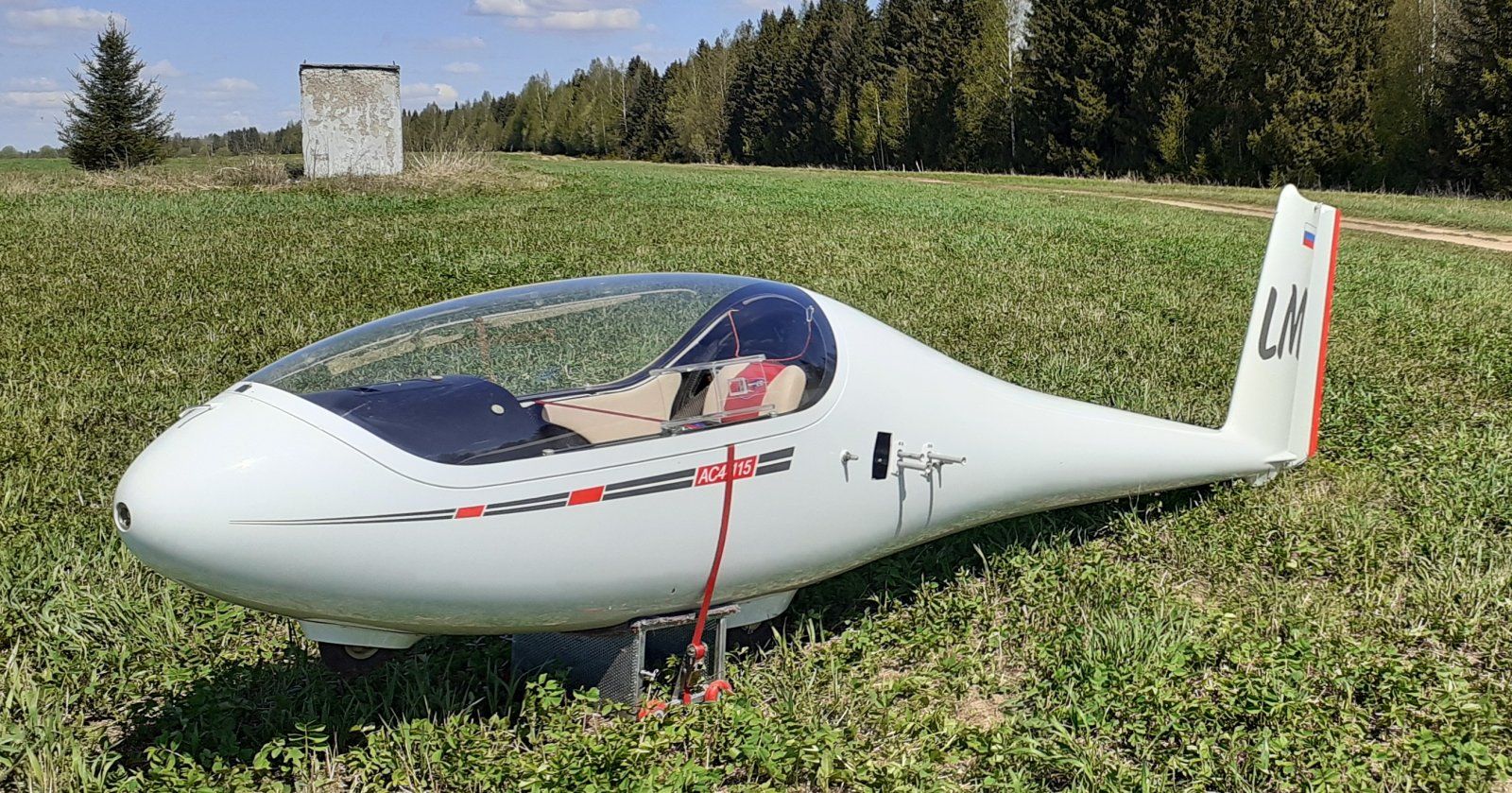

Всем привет, открыли сезон на АС-4-115 Турбо, 5 вылетов за 2 дня на двоих, впечатления самые положительные
Хорошее у Вас поле.................планер тоже нормалёк.👍
