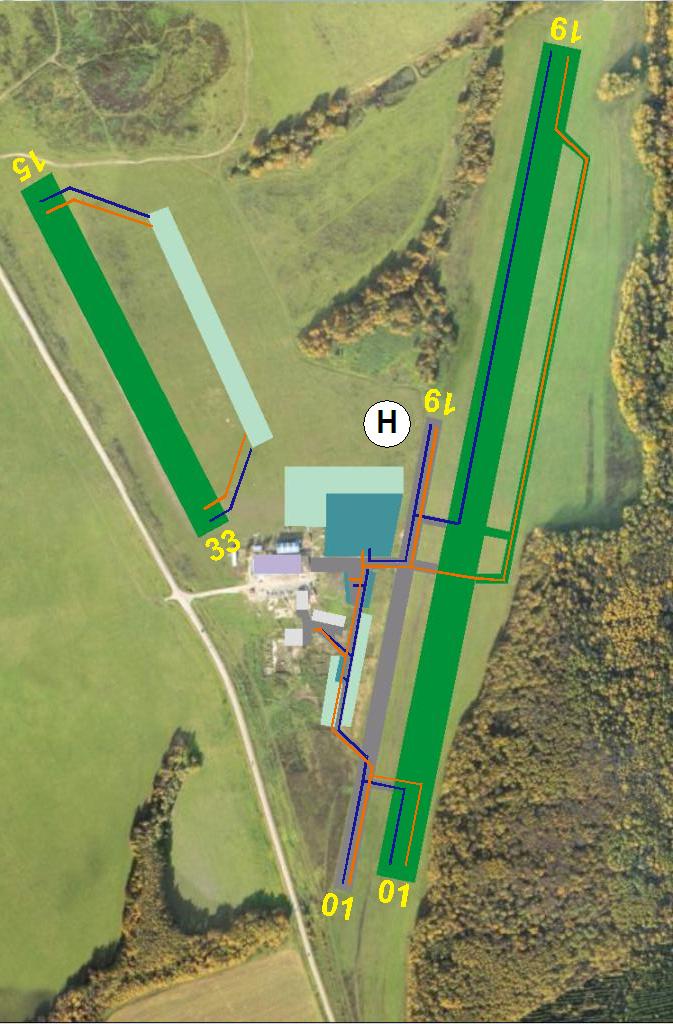

Предлагаю для ознакомления и предложений схему АБГ на период слета.
СЕРЫМ ЦВЕТОМ - ИВПП, РД и перроны с искусственным покрытием
ЗЕЛЕНЫМ ЦВЕТОМ - ГВПП и грунтовые рулежки
СЕРО-ГОЛУБЫМ - существующие места стоянок
СВЕТЛО-ГОЛУБЫМ - добаочные места стоянок на время слета
СИНИЕ ЛИНИИ - схема руления на взлет
ОРАНЖЕВЫЕ ЛИНИИ - схема руления после посадки
Обратите внимание на запланированную грунтовую РД, предназначенную для разгрузки ГВПП при посадках с маленьким интервалом. Можно, конечно, карман, как на "Волжанке", но РД  :IMHO лучше.
После сжатия цвета и детали несколько теряются, но вобщем, все понятно..

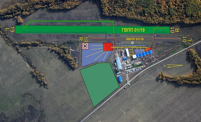

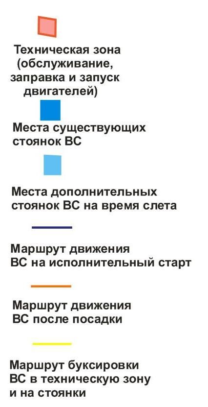

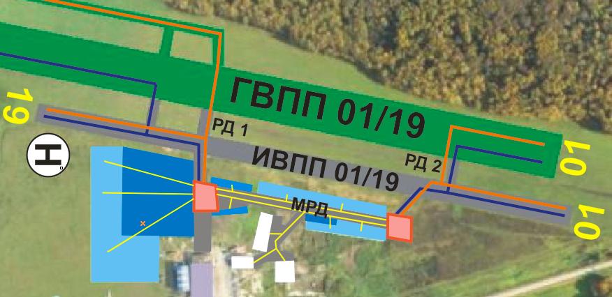

По РД на грунте классная мысль. Но вот линии руления очень хотелось бы разделить с линиями буксировки и обозначить места запуска, подготовки к вылету и выключения двигателей после полета.
Тогда так...
    75,9 КБ · Просмотры: 409
    57,7 КБ · Просмотры: 409
    39,9 КБ · Просмотры: 445
При старте 190 альтернативы нет  :IMHO
Зрители  со стороны стоянки на грунте, по западной границе МРД необходимо оцепление, все упирается в наличие волонтеров.

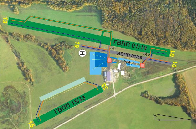

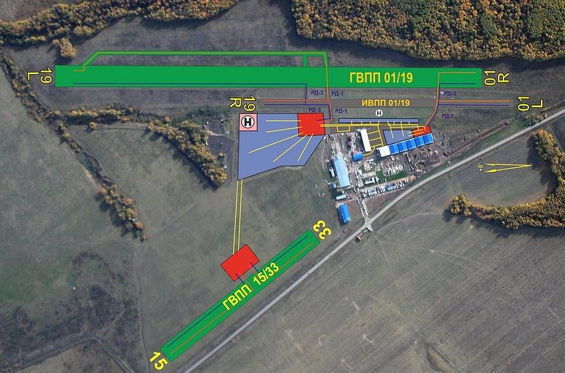

Итак, пища для размышлений.
Что имеем в этом году.
В РПП заложены 2 варианта.
Основной - с зоной приземления парашютистов там, где в прошлом году были стоянки самолетов.
Резервный - с действующей ГВПП 15/33 для возможности обеспечения полетов мягкокрылых одновременно с самолетами при отсутствии по каким-либо причинам прыжков.
    91,5 КБ · Просмотры: 406
    99,8 КБ · Просмотры: 411
