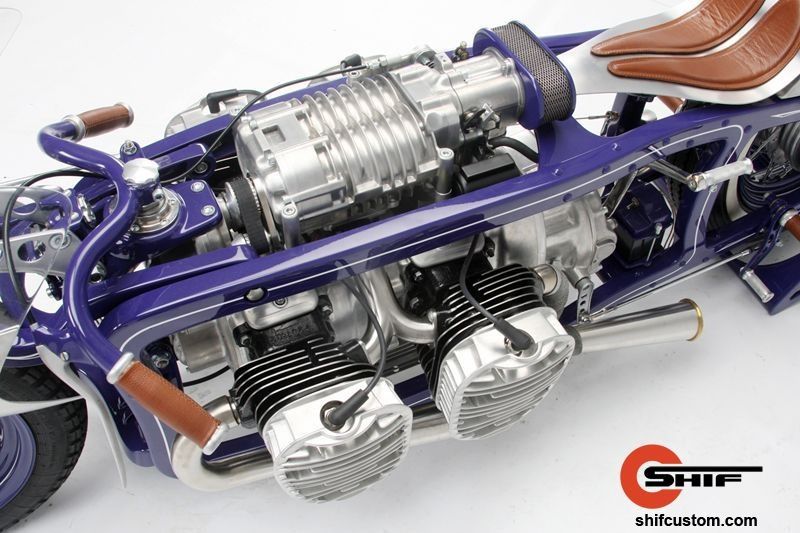

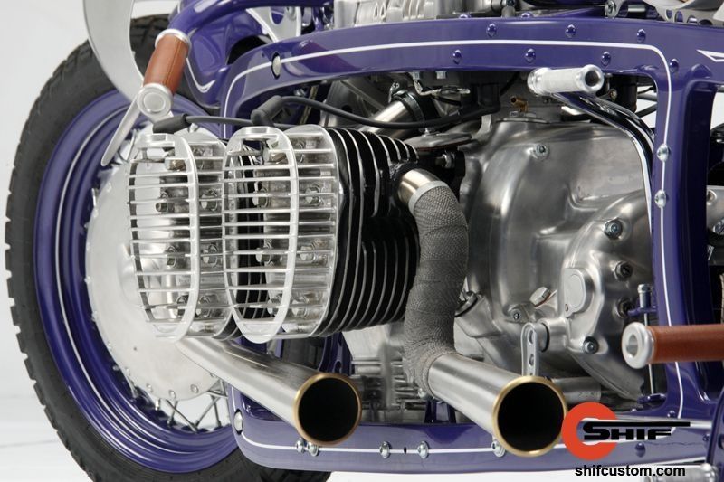

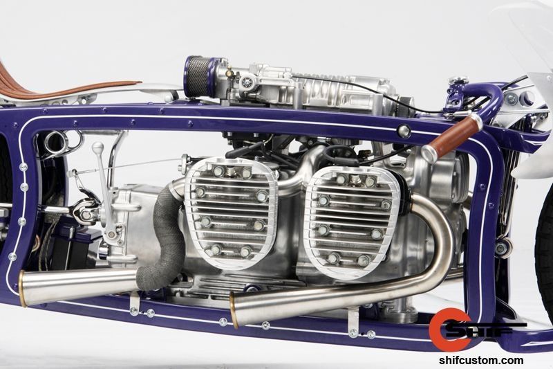

Мне кажется интересной конструкция четырёх цилиндрового оппозитного четырехтактного двигателя
на элементарной базе двигателя мотоцикла «Урал»
Только здесь не сочленение.
Коленвал и распредвал цельные, новодельные.
Точных данных нет, но ходят байки про 100 л.с. и 200 км/ч. Компрессорный "Касик" валит 🤓
Короче, вывод один. Чтобы произошло чудо - нужно "дунуть" (Амаяк Акопян).
Но на самолёте такое "чудо" будет не долгим 🤭
Единственно верный путь - брать рабочим объёмом и не бояться конкуренции с Бабенко.
Даже не клацая калькулятор, ясно как день, что на отечественных комплектующих, 100 и выше сил - это только звезда.
Деление на профессионалов и любителей - бред.
А про "сочленённый" Урал, который во втором сообщении этой темы, уже несколько раз намекал, что там применена (запроектирована) моя любимая система смазки, позволяющая радикально облегчить и упростить конструкцию, но никто не обратил внимание.
За сим откланиваюсь, до появления в теме здравомыслия 😉

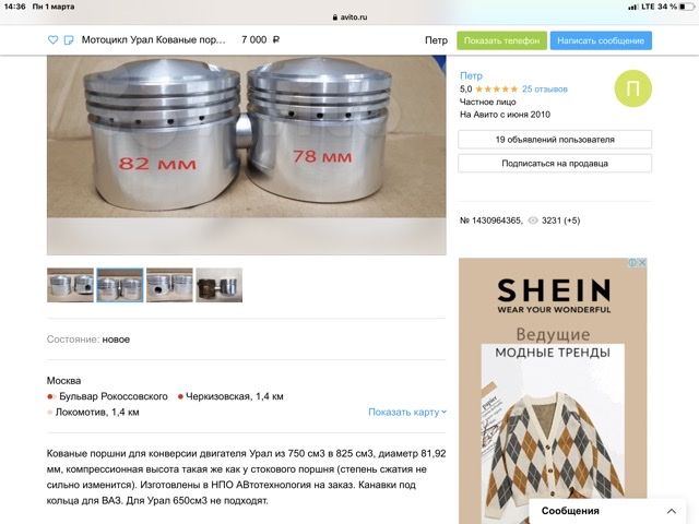

Могу порекомендовать производителя поршней в Тольятти. Поршни штампуют сами и точат. Есть нужное оборудование. Сами мотористы с ВАЗа. Делают поршни на любую технику. Из авиационных заказов есть опыт изготовления поршней для БПЛА. Кто-то из заказчиков даже для АН-2 примерялся по стоимости. Есть внештатный конструктор с профильного авиационного предприятия.
Если имеющийся у них штамп подходит под ваш поршень, то минимальный заказ 40 поршней. Цены меньше в 3-4 раза импортных аналогов. Если оснастку с нуля делать, то +350-500 тыс. рублей к заказу.
Они же делают редуктора для аэролодок.
Надеюсь, найдутся и другие микропредприятия специализирующиеся на выпуске деталей двигателя. Качество проконтролировать при такой мелкой серии не так уж и сложно.

Заказать поршни большого диаметра под пальцы каких то стандартных шатунов... а чё так все шугаются РМ? У квадрика самого большого цилиндры 91х85! Поллитра на одном! Небог весть что, но всё же
Ну а толку то. На него есть хоть чертежи, модели и данные по испытаниям и характеристики? Думаю что всего того что нужно нет. КТо то все берет в Китае или еще где, собирает и ставит на "свои" квадрики.
Теперь представьте что кто то решил все делать сам. Доводка поршневой, кстати должна происходить на квадрике, но уже после стенда. НО и то гарантий успеха никаких.
Кстати, в 2014 году на Агате использовали амеровскую поршневую от Калины и очень этим гордились... 🙂
Результата нет, а вот на ВАЗе были ею довольны.
Кстати, да - не видится ли более интересным вместо поршней/цилиндров Урала использовать эти детали от М14? Насколько я правильно помню одну историю , возможно даже с этого форума, кто-то в Питере делал поршни для этого мотора на обычном токарном станке, которые до сих пор работают уже не одну сотню часов.
