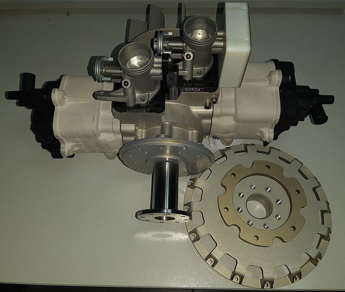

Пока работает полностью противоположный подход теме данной ветки
- все покупные запчасти только импортные от лучших производителей
- коленвал, корпусные детали, электронные блоки управления и выхлопная делаются здесь (но ни в коем случае не готовые)
- заказчик зарубежный
На фото мой гибридный мотор для Испании с итальянскими цилиндрами, японскими шатунами и подшипниками, американскими лепестковыми клапанами
- 46 л.с. бензин + 34 л.с. генератор
генератор может кратковременно (180 секунд) работать в режиме мотора выдавая 65 л.с.
Вместе с генератором, электроникой, радиатором и жидкостями 23кг.
В Россию продавать пока не планирую.

Пока выгоднее делать не собранные и испытанные моторы, а комплект "тюнинговых" запчастей и электроники для иностранного заказчика.
Им это в кайф самим собрать и испытывать, а у меня на это нет времени и сил. Здесь остаётся только один полностью собранный мотор для экспериментов и модификаций.
А с фирмами в России происходит одна и та же история. Очередная контора покупает несколько моторов и тут же начинает пытаться их копировать и модифицировать. Типа что тут хитрого. Создают собственное двигателестроительное подразделение, устраивают на работу родственников и знакомых, подтягивают гранты. Через год, два гранты иссякают и всё разваливается. Надоело...

На фото мой гибридный мотор - с итальянскими цилиндрами, японскими шатунами и подшипниками, американскими лепестковыми клапанами

Гибрид
