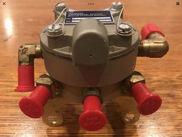

А вот этот принцип как раз используется в моём двигателе.
Дело в том, что при непосредственном впрыске топлива в камеру сгорания (система G.D.I)
в автомобилях используется ТНВД, создающий давление до 30 атмосфер. И форсунки
там на подобии дизельных.
Системы с низким давлением в районе 3 используются для впрыска в коллектор (M.P.I)

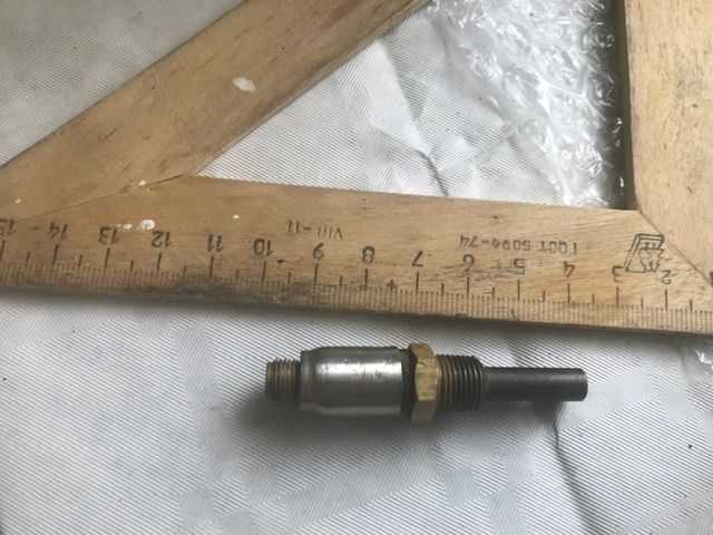

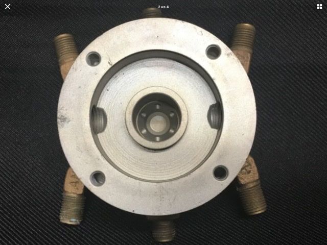

В двигателях Континенталь, в частности в IO-360, впрыск происходит непосредственно в цилиндр,
но поскольку ТНВД отсутствует, наполнение цилиндра происходит также за счёт создаваемого
разряжения. Мембранный дозатор (паук) производит попарное (как называется, когда по три, не знаю)
распределение топлива, которое затем «втягивается» цилиндром через простейший инжектор, который
представляет собой трубочку с заданным сечением.
Как-то так...

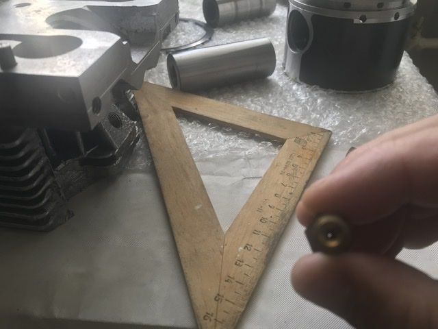

Согласен, но место под инжектор мы оставим)))
По заложенной в головке возможности можно
хоть ТНВД установить с электронным управлением
впрыска. Если будет на то интерес у потенциального
потребителя. Также, думаю, надо сразу заложить
возможность установки электронного зажигания
вместо одного или обоих магнето.
Ещё раз вопрос к участникам форума - где найти конструктора, который выполнит проектирование
не покупных деталей двигателя в соответствии с техническим заданием? Без творчества и отсебятины!
