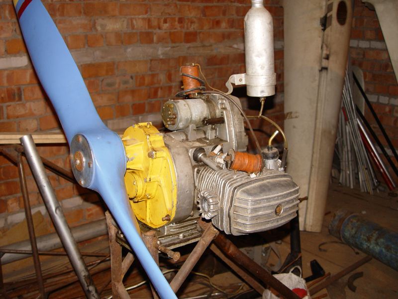

Ещё в советское время мы осваивали красноярский серийный дельталёт "Радуга" с "Уралом" (с редуктором).
Наверное, можно ещё найти этот готовый "Урал" с редуктором и винтом и гонять на стенде.
Но, раз этот двигатель шёл на серийном изделии, наверно, не всё так удручающе.

Тоже знаю руками детальки разных Уралов.
Самый надёжный мой Урал был М-72. Самый проблемный М-67-36.
На базе стандартных ШПГ не получится. Бывает коленвал скручивает от собственных нагрузок. А пропускать сквозь него крутящий момент от ещё одного колена, не рискнул бы.
Только "цельное колено и т.д."
Вот этих "и т.д." наберётся слишком много. Включая новые шатуны и вкладыши. Что там останется от Урала?
