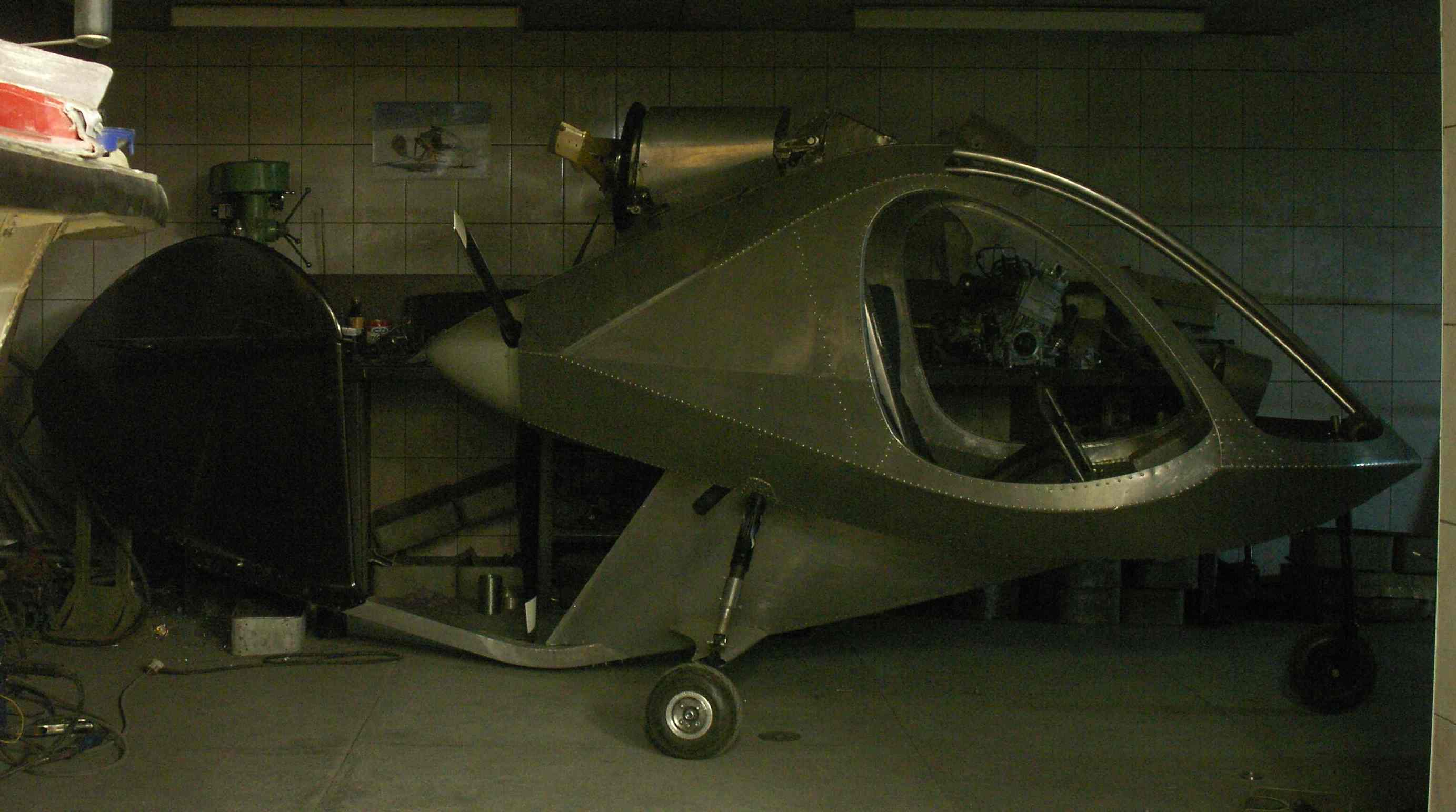

Причина одна: "И" - любитель подлить дегтя в бочку меда, не особенно трудясь, обосновывать свои выступления. Причин аварий может быть множество, но не думаю, что в этом виновата сама схема автожира. На Вашем макете, Дмитрий, необходимо предусмотреть, для начала, хвостовую опору, для ограничения угла на взлете, поэтому, скорее всего, хвостовую балку придется установить ниже.

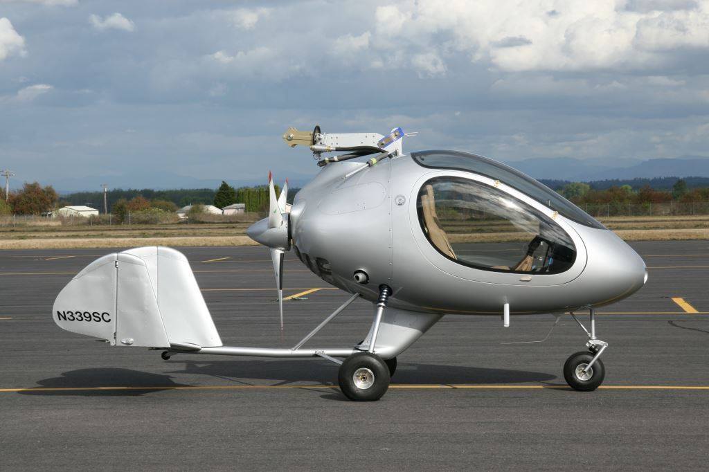

А я то думаю что это мне напоминает???
Ну Борис колитесь кто у кого??
Слово напоминает, ни о чем не говорит.
Что бы получить патент надо иметь отличие по 7 признакам, год ожидания и  около 60 рублей.
А капля всегда останется каплей. Хочу разобраться , способна эта схема
на жизнь?
Одно хорошее замечание я уже получил,  на счет заднего оперения?
Какие еще нюансы противопоказаны в данном варианте?
Маршевые винты, должны быть не менее 1,7 м. Соответственно, зазор между лопастью маршевого винта и землей, лучше делать не менее 300...350 мм.
Угол отклонения ротора, назад, принимать, как 20 град. + мах 8 град. - 3 град конусность хаббара. Итого = 25 град. Угол между колесами основных опор шасси и колесом хвостовой опоры, не более 8..9 град. и не менее 7 град. Это, так вводные. Есть еще множество нюансов, конечно, но это уже дело конструктора...  😉

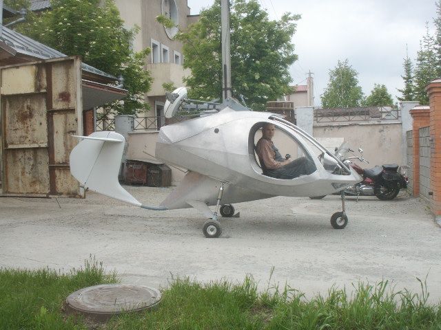

это фото сделано с очень малого расстояния и поэтому не отражает правильного дизайна.
Мой дизайн ничего общего с тупожопыми на имеет.
