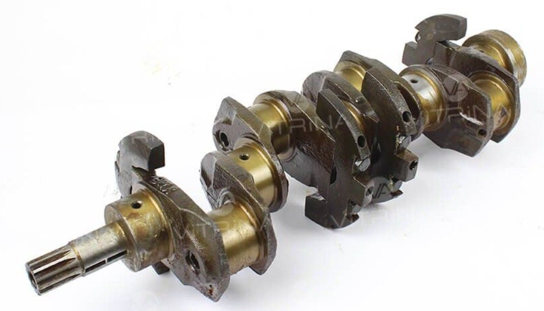

У М-14П поршневые пальцы 26 мм
Втулка в шатун всё решит, если он влезет в поршень.
Изготавливать новый встанет не дёшево. Или подобрать от
другого движка, учитывая, что размер шейки коленвала 75.25
Вес шатуна 3,3, крышки 0.8
Может быть удастся «мясо» снять.
Головки промерю.
Вес коленвала МТЗ 42кг
Предположу, что 42 кг это с противовесами, так сказать в сборе.
Вес колена ММЗ Д-240 31.34 кг
На фотках выше, было без противовесов. То есть, уже без "мяса" вес как Вы указали.
Противовесы уравновешивают (пытаются) возвратно-поступательную массу тяжёлого шатуна и тяжелющего дизельного поршня диаметром 110 мм.
Поршни М-14 чуть ли не в два раза легче. И шатуны на столько же.

...размер шейки коленвала 75.25
Это диаметр коренной шейки.
Шатунная 68,25

Да, не туда посмотрел.
Ближайший размер 70 у Газ-4301. Весит 1.5 против 4.1 у МТЗ.
Что бы ремонтный размер вкладышей Р7 изготовить и не точить колено.
Надо по длине и ширине смотреть, может подойдёт.

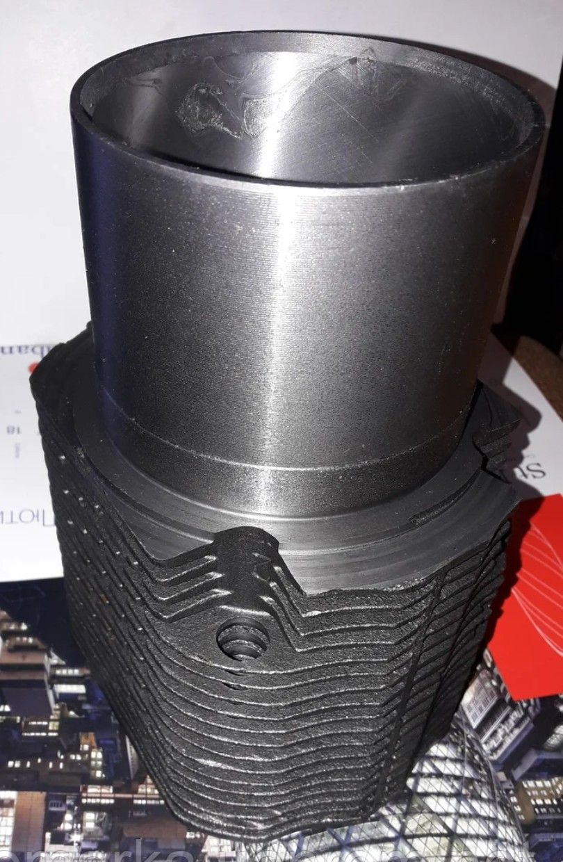

Детальки на М-14 слишком дефицитны и дороги. Стоит ли на них расчитывать?
Раз уж докатились до деталей грузовиков и тракторов, то можно взять цилиндр диаметром 105 мм, от Вами упомянутого ГАЗовского дизеля
Проточить до 108 мм под поршни ЗИЛ-375, тоже облегчённые.
Головки от того же дизеля
Вместо форсунки разсверлить под свечу.
Водрузить всё это безобразие на колено, прости хоспаде, от МТЗ.
И, чем чёрт не шутит, может и полетят аэропланы на отечественных 120 сильных оппозитах 🤓

Если решили коленвал от дизеля брать ,то луче этот мотор дизелем и оставить. Будет экономичнее бензина. Да и на бензиновом крутить тяжёлый коленвал,только потери. Только кто на этот двигатель будет лёгкий картер отливать?

Я бы не стал особо бояться изготовления шатунов своими силами. Это , в принципе, копейки стоит. Могу с этим помочь. Я бы и колено новое сделал - есть возможность - но рассчитать коленвал гораздо сложнее, чем шатун, теория мне известна, но практики - "0", поэтому, не готов взять на себя ответственность с расчетами этой детали. Тем более, для начала , было бы не плохо понять хотя бы в первом приближении , что мы делаем - какие обороты, мощность, размеры.

Имхо согласен. 4хтактный коленвал и шатуны не бином Ньютона. Я так вижу что их делают. Головки вот это да...
Опять же на 912ом колено сборное. На него можно двухтактные шатуны подобрать.
А использование запчастей от автомоторов большой размерности для авиации- это тупик. Сравнивайте веса с аналогами... Что бы потом не плакать когда получите такого же гаражного квадратного монстра которым тут кто то даже хвастаться пытался...

Вами вес и размер прямыми пропорциями представляются?
Не понимаю тогда, чем цилиндр от 4310 по размеру отличается от цилиндра М-14П?
Почему двигатель должен быть больше тогда?
Только цилиндров 4310 тоже не найти. И, кстати, у 4310была большая болячка- колено ломало. Это так, к раздумьям. Зато по деревням для экспериментов можно еще этих двигов как доноров найти. Всё эксперименты нереальные подешевле получатся.
