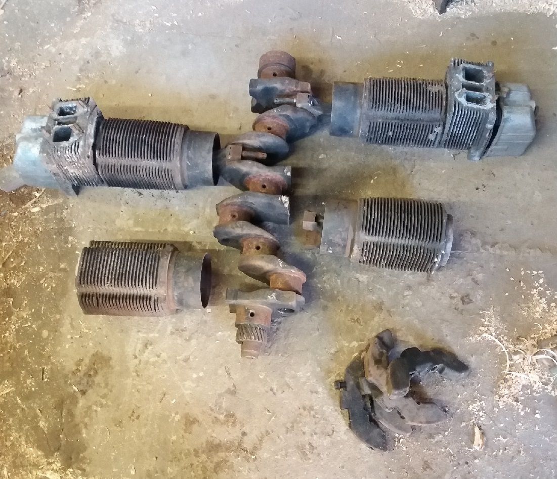

Так это будет примерно выглядеть (извините за некрасивое фото). Размашистый такой получиться двигатель. :) Правда это Т-40, диаметр 105, ход 120мм. Масса в таком виде, если доукомплектовать чего нет на фото, 102 кг.
Есть блогер "Мотоциклы от Виктора", он похожей тематикой занимается, только для мотоцикла. Так говорил, что головки от Т-40 на бензиновом варианте сильно греются, поэтому он переделал на стальные с жидким охлаждением.
Ну и у него можно позаимствовать идею сварить картер из стальной трубы (газового баллона, например), не намного тяжелей получится чем алюминиевый. По крайне мере для первого прототипа. ;)
А Вы не замерили, какой размах в результате получается?
100 кг не пугает для начала. Если в 100 уложимся- супер!
Визуализация - это всегда полезно). Сразу заметно, что
оребрение слабовато, что шатун может быть на несколько
см короче, особенно если облегчить поршень и подрезать
цилиндр.

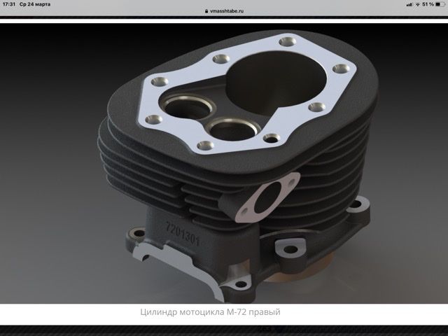

Если делать головки с нижним расположением клапанов , то размер порядочно можно убавить . Но как быть со степенью сжатия ?
Для переделки в плоскую (оппозитную) схему, коленвал нужен от двигателя жидкостного охлаждения. При прочих равных, он короче.
Другими словами, при равных диаметрах цилиндров, у "водянки" меньше межцилиндровое расстояние. При переделки в "оппозит" не будет такой кракозябры, как на прошлой странице.
В теории :)

Я имел в виду как на М20. На мотоцикле М 72.Старые двигателя были нижнеклапанные .
Это я понимаю. Но мне такие цилиндры, выпускаемые
серийно, кроме мотоциклетных, неизвестны.
Есть ли предложения по конкретным цилиндрам-головкам,
или это из серии «берите и проектируйте”?
Конструкция цилиндра двигателя ГАЗ-4301 позволяет
использовать такую схему при условии изменения штатной
головки на новую по типу головы М72 Но это не входит в
первоначальный план проекта и возможно при дальнейшей модернизации.
