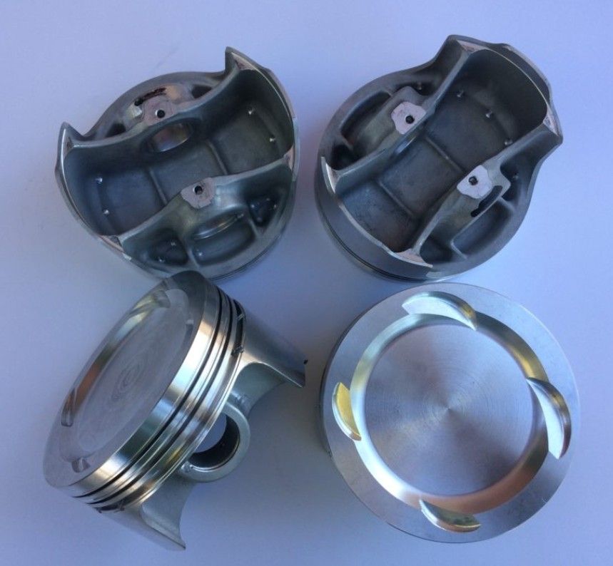

- коленвал Д-240 ход поршня 125 мм. шатунная шейка 68.25
- шатун ГАЗ-4301, посадочный диаметр 70 (вес 1.5 против 4.1 у Д-240)
- цилиндр ГАЗ-4301 номинал 105, (можно расточить под поршень ЗИЛ-375 номинал 108)
- головка цилиндра ГАЗ-4301
В варианте с поршнем ГАЗ рабочий объём 4.330 литра, с поршнем ЗИЛ - 4.580 литра.

Поршни на 108 мм от ЗИЛ-375 стандартные, без каких либо доработок, в спорте запросто крутят до 6500. Также не сложно нагуглить про их облегчение более чем на 120 грамм для использования на авто. На авиа с прямым приводом и оборотами до 2500 можно облегчать и больше.

Если расточить цилиндры от 4301- выигрыш в весе гильзы 108 поршня по
сравнению со 105 будет 250 кубов. Если принять удельный вес снятого со
стенок металла за 7.8 - это около 500 грамм на цилиндре или 2кг на двигатель.
Я к тому, что от расточки экономия не кило на цилиндре, а 0.5
А какие ставить - давайте решим.
ЗА расточку выступает 2 кило экономии веса, 5.5% увеличение литража двигателя
и 480 грамм дополнительной экономии веса при облегчённых поршнях ЗИЛ.
Против - надо смотреть, какой диаметр у поршневого пальца ЗИЛовского поршня и
как всё это приладить. Ну и необходимость расточки гильзы, разумеется.
Кроме ЗМЗ-405 ничего близкого не знаю.
Диаметр 95,5 мм. Пол миллиметра точить цилиндр. Ну и на поршне верхушку с углублениями под 4 клапана "подровнять".
А раз уж всё равно растачивать, то не вижу препятствий не точить до 108 мм. Имхо.

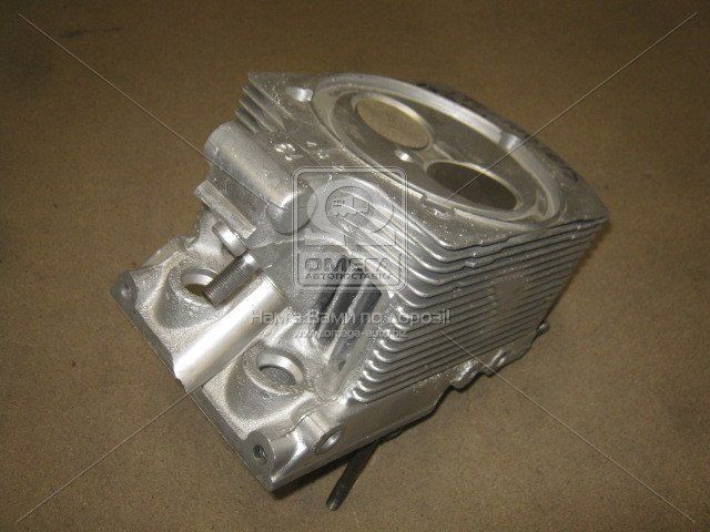

Не посчитали "обрезание" цилиндра по высоте примерно на 5 см за ненадобностью.
Головка 4301 плоская, поэтому часть из этих 5 см уйдёт на «недоход» поршня, так
как для степени сжатия 7 на цилиндре нам нужна камера сгорания порядка 180
кубов. А если возмёмся облегчать поршень и юбка станет короче - отчекрыжить
от цилиндра придётся поболее))

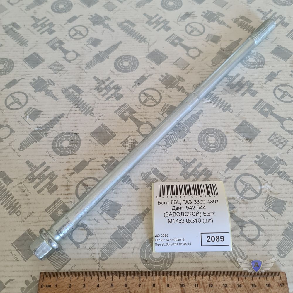

Головка с цилиндром крепится на 3 шпильках - я верно рассмотрел?

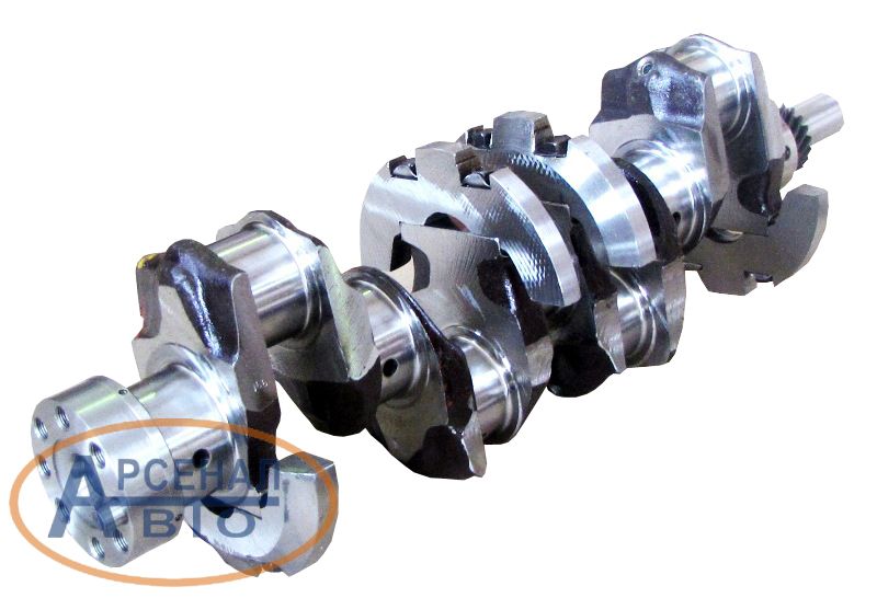

Покупку колена я приостановил. Выяснилось, что на МТЗ-50 ставился коленвал с теми
же параметрами, что и на , только облегчённый, без утяжелителей.
А вал Д-245 под турбовый вариант ГАЗ-4301 делался типа из более стойких материалов,
поскольку он более нагружен, чем обычный. Надо понять, это так или развод. Вкладыши
там того же размера, только действительно из разных материалов.
Чем отличается коленвал Д240 от Д245
В основном размеры коленвалов одинаковые, но они могут отличаться исполнением шкивов, нужно смотреть в техпаспорте, какое выполнено соединение – шпоночное или шлицевое.
Маховик Д245 может крепиться на 7 или 9 болтов, для Д240 предусмотрено 6 отверстий. Но они подойдут, так как на Д245 2 штифта, а на Д240 –1. Поэтому в отверстие попадет один из метизов. Прежде всего Д240 отличается от Д245 креплением шкивов и отверстиями под маховик.
Каждый из коленвалов предназначен для определенного типа двигателя. А в дизеле Д245 в отличие от Д240 присутствуют:
  1. Изменения в конструкции патрубков в коллекторах.
  2. Дополнения в виде клинового ремня для приводов.
  3. Форсунки охлаждают поршни с масляными струями.
  4. Вставлены в головки цилиндров седла клапанов из износостойких сплавов.
  5. Материал для коленчатого вала и шатунов подобран более прочный.

Вот теперь дилемма. Если пункт 5 не врёт, то надо брать колено от Д-245. На всех валах
4 противовеса съёмные, на болтах. Поскольку поршни с шатунами у газ-4301 вдвое легче,
чем у МТЗ, думаю, их убирать в любом случае.
И надо решить, что нам нужно на валу _ шлиц или шпонка?

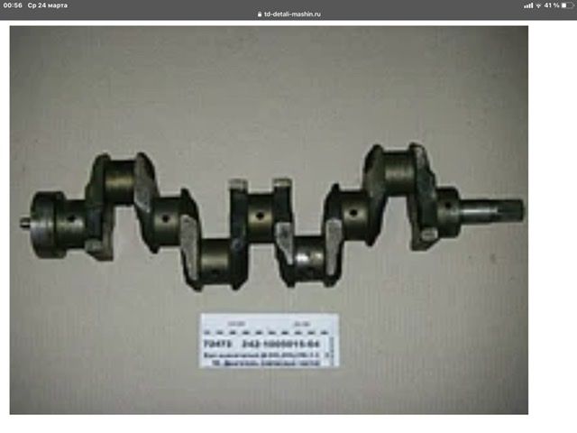

TRAPPER
Строю свой аэродром)

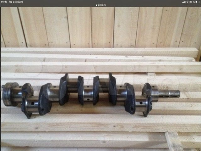

Или не заморачиваться противовесами и взять колено от Д-242
Так он выглядит со снятыми противовесами
И весит он сильно меньше
Но можно и уменьшить)))
Или вообще от Д-50 взять. Где-то мелькало, что он 18 кг
