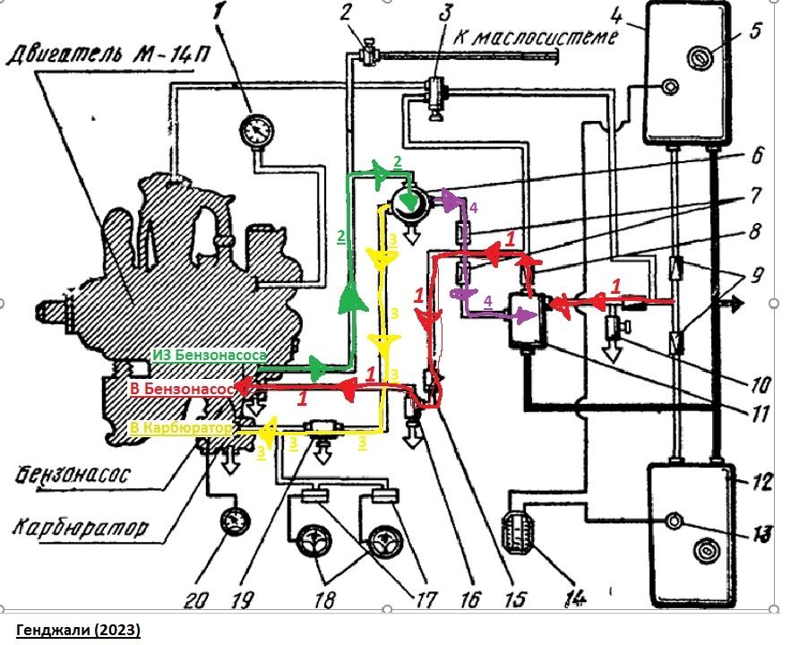

Если двигатель карбюраторный и с механическим бензиновым насосом установленном на двигателе, то "подкачивающий" электрический насос ставят не только на низкопланах. Например на Cessna 172 RG тоже стоит "добавочный" электрический насос, который включается во время взлёта и посадки "на всякий случай".
Вообще механические бензиновые насосы мембранного типа(которые стоят на двигателе) могут отказать по причине порыва мембраны или даже от воздушной пробки. И если самолёт низкоплан, то есть смысл поставить "аварийный" или "резервный" электрический насос. Но только придётся немного переделать систему
подачи топлива к карбюратору. Это должна быть совершенно отдельная от механического насоса линия(идущая мимо механического насоса). Так-же придётся
ставить регулятор давления и скорее всего обратную линию(здесь я не уверен, возможно будет зависеть от насоса).
Обратная линия на яке52 есть. Регулятором на яке давления служат два дроселя - их надо будет снимать и ставить туда регулятор постоянного давления.
1-мановакуумметр МВ16К; 2-кран разжижения масла; 3 — заливной шприц, 4 — правый топливный бак; 5 — заправочная горловина, 6 — компенсационный бачок; 7 — дроссели; 8 — обратный клапан; 9 — блок обратных клапанов, 10 — сливной кран, 11 — расходный бачок; 12 — левый топливный бак, 13 — датчик топливомера ДСУ-1-2; 14 — указатель сигнализатора уровня топлива ИУТ-3-1; 15 — пожарный кран, 16-бензофильтр, 17 — приемники давления топлива П-1Б; 18 — электрические моторные индикаторы ЭМИ-ЗК; 19 — фильтр тонкой очистки; 20 — указатель температуры смеси ТУЭ-48К

Да и ещё. У вас на Яке стоит для этого ручной насос, возможно можно будет "врезаться" в его линию "магистраль", но возможно придётся ставить клапан, что-бы
отделить линию идущею на ручной насос от электрического.

2) Давление перед механическим насосом в +0,2 кгс\см. Ну хорошо, если после основного насоса есть клапан избыточного давления. А то 0,2-0,4 основного + 0,2 приколхоженого = 0,4-0,6, что многовато как для поплавкового карбюратора, так и для диафрагменного. Правда есть одно но. Если основной насос диафрагменный - переварит. Давление сильно не поднимется. Этот момент надо помнить.
3) Обратка в автомоторах исчезла с появлением Евре-4 или 5, не помню уже.
4) Обратка в авиамоторах избавляет от паровых пробок. ПОЧТИ (но не совсем) всегда.
5) В Як 52 обратка есть. Но не от карбюратора.
6) Ставить паралельно ещё один насос, т.е. фактически делать ещё одну топливную систему - бортинженера в экипаж сделать не забудте. Там или краников нужно делать несколько и\или клапанов обратных кучку (возможность отказов, обслуживание, забыли краник повернуть и т.д.)

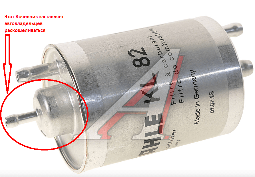

Доброго дня,
2.) Извиняюсь, может не правильно вас понял,
но обротка в инжекторных автомоторах не исчезла - куда то же надо девать "избыточное давление от электронасоса в 7/8 бар НО при этом сохранить давление на инжекторной рампе в районе 4 бар" для впрыска топлива (НА РАЗНЫХ РЕЖИМАХ РАБОТЫ ДВС) перед впускным клапаном цилиндров = в зависимости от модели двигателя - в большинстве инжекторных двигателях нового поколения - она фактически ПЕРЕКОЧЕВАЛА из подкапотного пространств (точнее из рампы инжекторов) НА топливный фильтр . Т.Е. объединили бензиновый "фильтр+обратный клапан". Сам с этим столкнулся лично - когда делал свап на свой W140 - M112 вместо M104.
После такого изменения "пере-компонованный топливные фильтры" с техникой перемещения обратного клапан = стали стоить ДОРОЖЕ ;-) .
Хороший маркетинговый ход - сваливая на вину типа водители меняют только фильтр но долго не меняя обратный клапан под капотом на рампе и сталкиваются с проблемами в обслуживании. Многие первые двигатели с инжекторной системой - доо сих пор ездят с тогдашними обратками - тогда поменять топливный фильтр (без обротки) стоило копейки. Вот такая "вынуждающая забота", если даже вам в этом нет необходимости - хотите или нет, надо или нет это вам - но вы вынуждены за это заплатить.

При всем уважении.... Статья 2009 года, опубликована в 2014 году... Заводы постоянно модернизируются, повышается глубина переработки.
PS Знаю не из газет и телевизора.
Ничего толком не изменилось за последние 10-15 лет. Читайте другие издания и поймёте разницу между производством высоко-октановых авиационных и автомобильных бензинов:

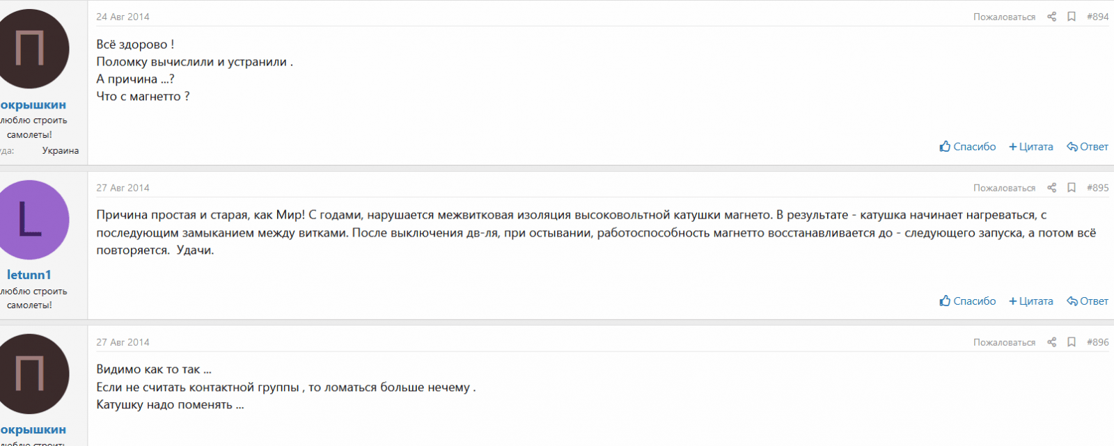

Наши авиатехники старожилы которые работают на аэродроме ещё "с до ледникового периода" рассказывают что когда времена поменялись и бензин Б91 ушёл также в небытие, то дали допуск использовать автобензин для полётов но были также ограничения на температуру окружающей среды и высоту полётов. На аэродроме были как борта АН-2 так и ЯКи-52. Ан-2 редко давали сбой при не очень жаркой погоде НО некоторые Яки-52 чаше бывало отказывали. Тогда лётчики Яков приносили какую-то "таблетку" (по их словам) и закидыватли её в автобензин, после чего Як-52 взлетел. Подозреваю что это таблетка и есть тетраэтилсвинец.
Почему они об этом чаще стали говорит, потому что после долгих мучений с моим бортом и проверок - они упираются в то что с бортом проблем нет, виноват автобензин.
Ждём текущей субботы - температура после аномального падения до 18 (когда як52 запустился и отработал на ура без каких либо отказов) начала опять поднимать, сегодня уже 32 градуса. Если в субботу температура воздуха повыситься хотябы до 35 градусов И вернётся опят факт отказа двигателя после прогрева до 170-180 градусов цилиндров ТО они скорее всего правы.
Если Бог даст и отказа не случится - то очень надеюсь, проблема была решена после чистки контактов магнето.
