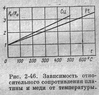

У меня был случай перегрева магнео - это 3-я ситуация, когда температура магнето заходит за 150.
Сопротивление медных обмоток растет в 2 раза при 210 градусах и в 1.5 на 130 .
Зависимость мощности искры квадратична от сопротивления + в формулу влючаются провода , зазоры магнето, вычещенность контаков и состояние свечей.
При подобном перегреве двигатель отрубается постепенно - начинается пропуски зажигания в цилиндрах наиболее больными проводами, свечами и контактами.
Явно не случай автора.

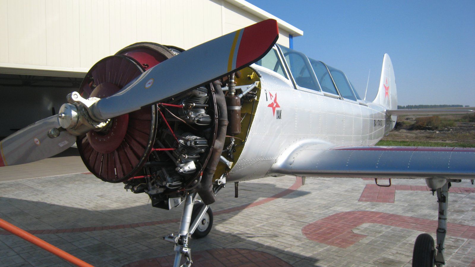

Не делайте моему личному опыту неприятно.Посмотреть вложение 536988
Красавец! Поделитесь пожалуйста опытом покраски в серебро, тоже рассматриваю такой вариант. Заранее благодарю!
1300V4
Новосибирск
Бахриддин
Этот борт красили в Термикасе.
Серебристый металлик. Автомобильные технологии, только порозаполняющего грунта там небыло.
Агдезионка какаято, потом база, потом лак.
Если честно - очень трудоёмко. Площади, по сравнению с автомобильными, просто огромны. Ошибка базы - всю деталь в перекрас.
Хотя на самолёте косяки в глаза так не бросаются.
Конкретно по слоям не скажу, но такие вещи обычно делаются в полтора слоя база, 2-2,5 лак. Очень трудоёмко на таких площадях.
И коцается легко. Как и на автомобилях.
