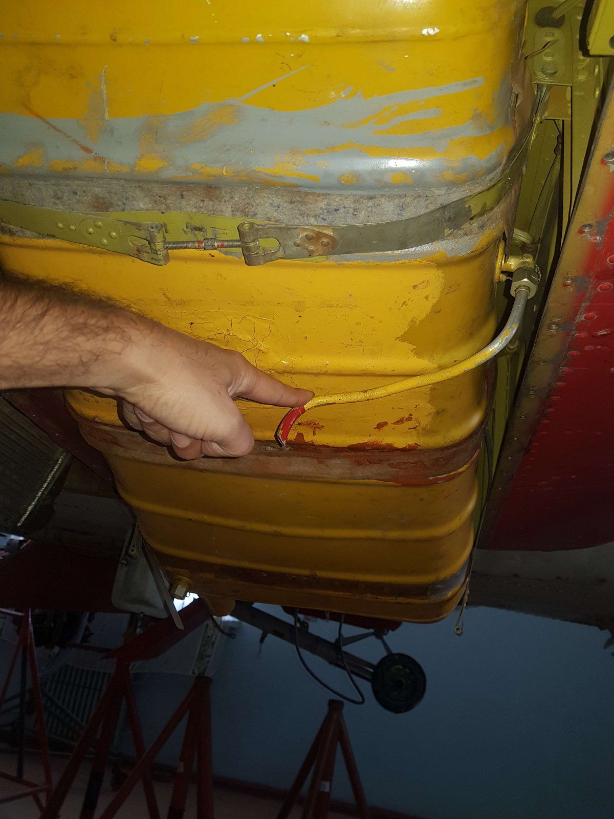

Отказ двигателя ЯК-52 после прогрева
Проверте воздушные дренажи баков - похоже у вас создаётся разрежение в топливных баках во время работы двигателя и выработки топлива, отсюда и "пшик"
во время открытия горловины бака. За 26 лет в дренажах вентиляции баков могло много всякой живности поселиться и забить этим трубки.
Если получается разряжение - то опустошение шприца (не может осуществить забор топлива) становится понятным.
Но почему дренажи продуваются???

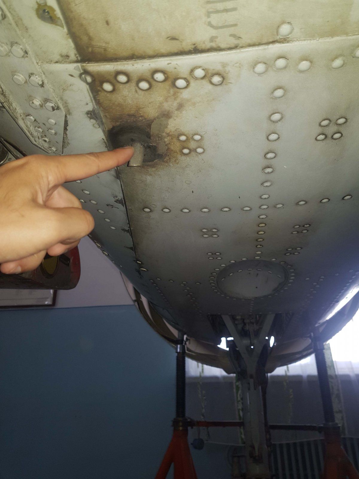

Дренаж там один и продуть полностью всю систему сообщения с атмосферой без разборки полсамолёта у Вас не получится.
Холодное топливо при сливе из расходного бака - не работает обратка. Она из компенсационного в расходный идёт.
Мой Вам совет - приведите самолёт в порядок ВЕСЬ. Не зинимайтесь колхозом с переносами агрегатов и прочей *уйнёй. Это приведёт к плохому.

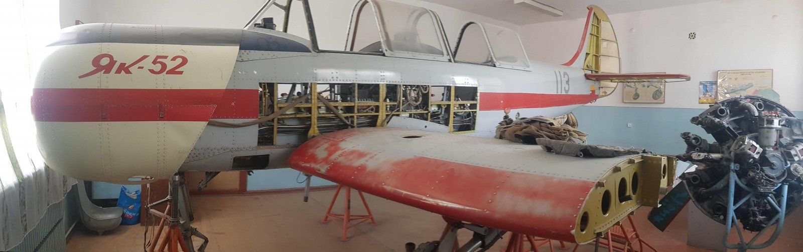

1. Думал тоже защиитить топливные компоненты посредством тепловых изоляций - но так теряется фактор обдобдува нагнетающим потоком - тепло/жар опять соберётся на этих изолированных компонентах - пусть даже на это потребуется больше времени - но думаю критический рост температуры (постепенное накапливание) всё же наступит в самый неожиданный момент - выброс тепла из под изоляции будет крайне не эффективным.
2. Поэтому думается перенести их в кабину за нулевой шпангоут (после убеждения того что эллектробеннасос поможет с проблемой паровых пробок), чтобы исключить передачу тепла от работающего двигателя.
Да при этом есть риск что если произойдёт утечка топлива в кабине пилота со всеми вытекающими. Думаю просто если Бог позволит этого добиться- то сделать это максимально надёжно. Доп. защитную плиту там не поставить - очень мало пространства - да и только от него если что будет не много (не дай Бог).
Всем комментаторов большое спасибо за все коментарии - в поисках устранения данной проблем - я с нашими техниками прошлись по всем моментам которые вы все упомянули - это дало дополнительный опыт и убеждений что узлы данного борта в порядке, у меня лично появилось больше уверенности а также начал понимать его больше в плане его технического устройства (для лётчика - это только большой плюс) - после этого всего появилась уверенность чтобы иметь дело с ЯК-52 (слава Богу)
Но как не кручу в голове, и результате изучения материалов в интернете - не могу больше доверять именно штаному механическом бензонасосу МЛ. Особенно когда в интернете случайно наткнулся на расследование крушений и ряда отказов двигателей ЯК-52х в Англии. Они в результате заключили что виноват механический бензонасос МЛ который по не понятным причинам перестаёт качать. Хотя во всех случаях было доказано использование авиационного топлива 100LL (!!!)

Какая-то у Вас топливная система интересная. У нас дренажи под крыльями - это дренаж горловин заливных. И к топливным бакам вообще отношения не имеют.
Вентеляция правого и левого бака сходится возле расходного бачка с его дренажём, от него идёт ОДНА трубка аж за панель приборов и обратно к бачку и торчит возле крана отстоя. Всё.
Из этого можно сдлать вывод - или у Вас нестандартная топливная система, или хватило ума дунуть в дренаж под крылом, при закрытом лючке бака, но при неплотно закрытой пробке. Только так может политься топливо из правильного дренажа.
Продуть все дренажи... Ну могу пожелать удачи. Процедура начинается со снятия передней чашки.
ЗЫ. У нас ещё два дополнительных кессона в крыльях по 85л., там да - дренаж под крылом у каждого бака свой. И сообщаются через непроходной электронасос каждый со своим основным баком.
Дренажи - придётся опять копаться в интернете, изучать и опять заниматься в классе .
Причина новая напасть - "пшык" при открывания крышки основного бака после отказа , и уходом стрелки давления бензин постепенно по нарастающей в ноль, а также одновременное опусташение заливного шприца - возможно этот новый факт и есть основная "бяка" - остальное последствие. Возможно. Скоро не останется на самолёте мест куда мы не залезли - но это думаю даже к лучшему. Бог даст в конце концов и основного виновника найдём и опыта наберёмся.
Если у кого уже есть понимание, схемы - буду очень благодарен если скиньте или разъясните про денежную систем на ЯК-52.
