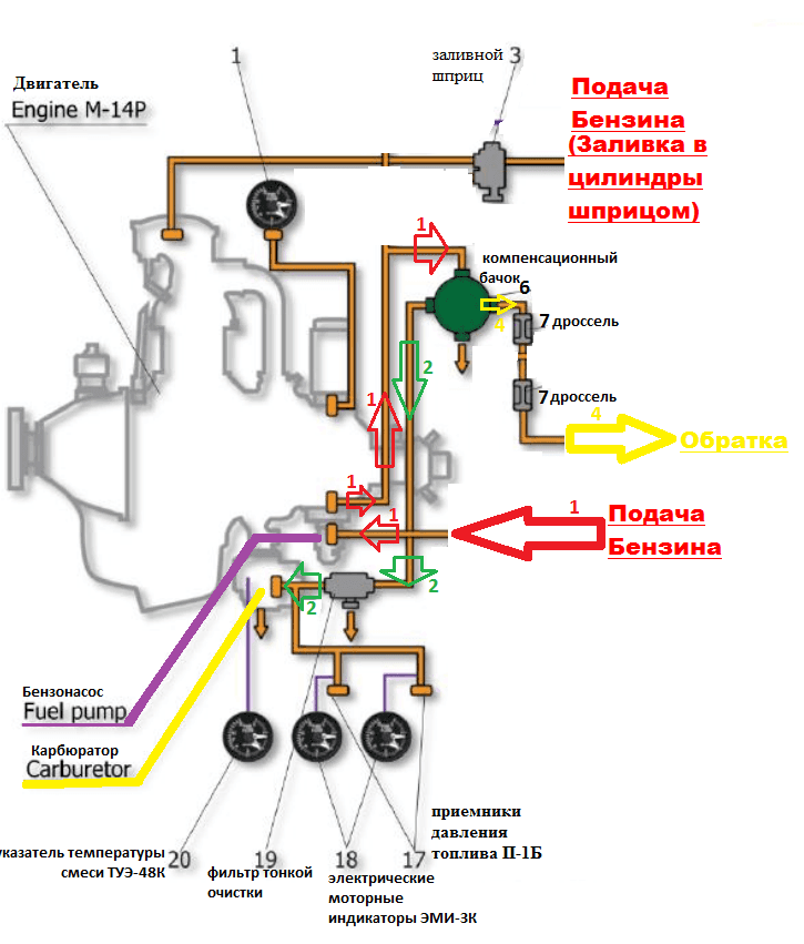

Можете на рисунке показать, в каким местах подключили подачу и обратку.Топливо также греется?

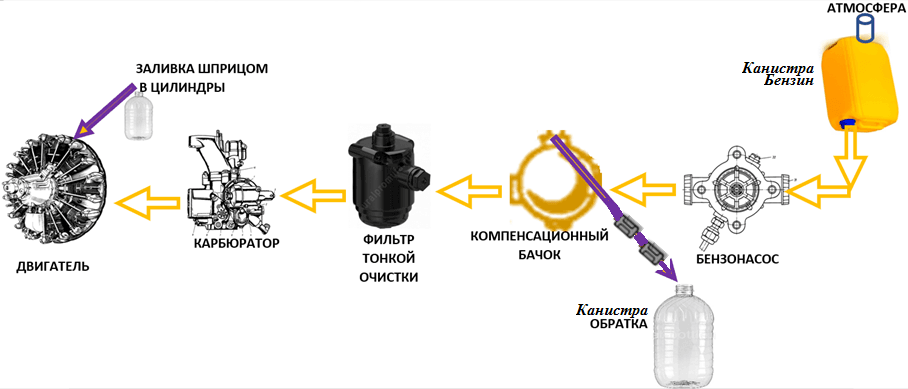

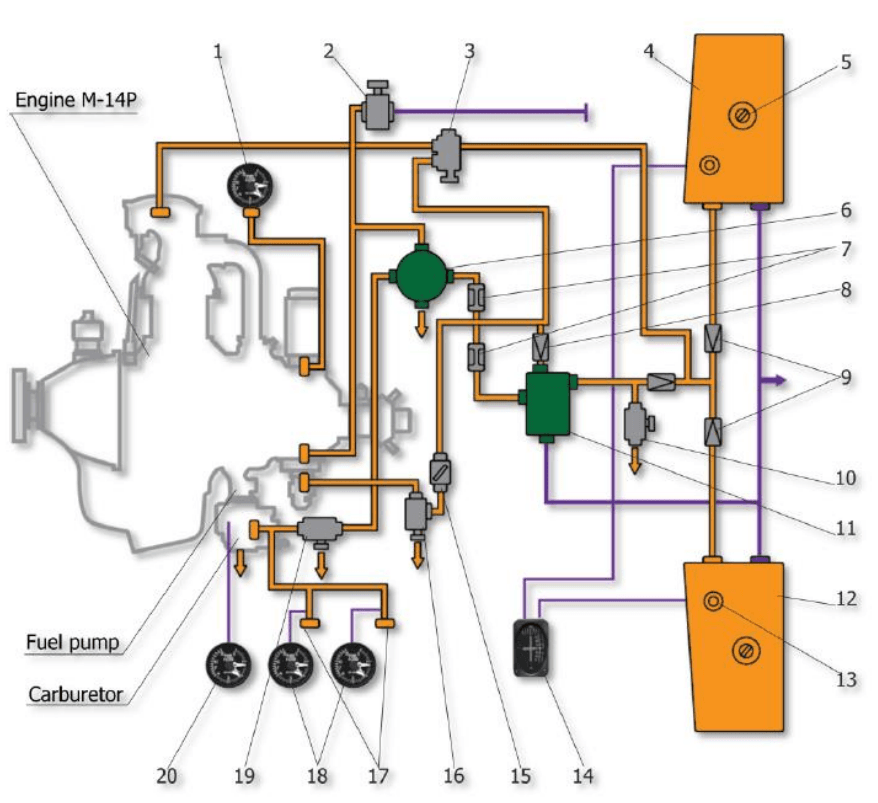

Добрый день, очень извиняюсь перед всеми за поздний ответ - после последнего эксперимента чуть руки уже не опустились.
Слава Богу - пришёл в себя, завтра опять поеду на аэродром и буду заниматься поисками (дай Бог).
Просто уже еле руки держу чтобы не опустились.
ПО ПОВОДУ ПОДКЛЮЧЕНИЯ
Если указать по схем - то подключались так: (ПРОШЕ ГОВОРЯ двигатель запустили ОТДЕЛЬНО от "всего самолёта")
Ставили прозрачные шланги - бензин ТЁК в нужном направлении (!) до самого отказа.
Бензин на Подаче была прохладный, в обратный бачок (канистру) уже стекал горячий.
Более упрощённо - может те кто имеют дело с другими типами самолётов отличающиеся от систем Як-52, но понимая "общий принцип" что то раскопают:

- Заливной шприц УЖЕ ПУСТОЙ (!)
4.) Оставляем работать на доступных 40% оборотов (руд больше не трогаем)
- Бензин на подачу по прозрачному шлангу течёт, в обротку тоже идёт (наблюдалось по прозрачным шлангам) - Циркуляция топлива есть!
- Температура головок цилиндров обычно 170-180,
- Давления масла 4
- Положение Магнето 1 работает (отклонение 2-3%),
- Положение Магнето 2 работает (отклонение 2-3%).
- ЧЕРЕЗ ПАРУ МИНУТ ДАВЛЕНИЕ БЕНЗИНА РЕЗКО ПАДЕТ В НОЛЬ - и двигатель спокойно без каких либо хлопков, без дрыганий тихонечко останавливается. -
Заливной шприц после остановки двигателя также ПУСТОЙ. Попытки прокачать - безуспешны.
Через примерно минут 30-40 запускается как будто не было никаких проблем. Но опять всё то же самое и по кругу.
Опять за рыбу деньги! В конце концов, отработайте по первому варианту мой пост №46 Проверка системы зажигания на ВСЕХ режимах. 1/3 вопросов отпаду сами собой
Обе магнето отрабатывают до самого отказа.
Проверяли по многу раз ставя в положение 1 и в положение 2 по отдельности после того как двигатель уже не хотел раскручиваться больше 40%.
