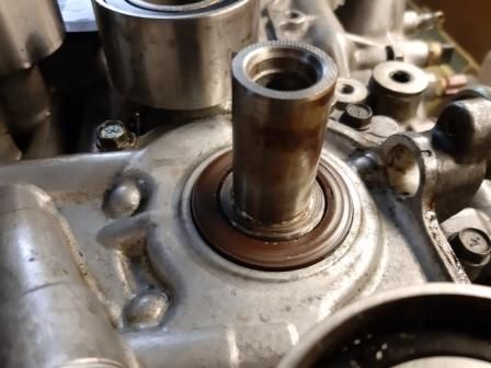

При разборке мотора выяснилась причина : сальник КВ со строны ГРМ вылез из посадочного места на половину.
Перед этим немного подкапывало из под кожуха ГРМ , думал отлетаю сезон и заменю сальники.
Вывод : сам виноват , надо было поменять сальники сразу перед началом эксплуатации , движку 24 года.
Сальник колена просто так не выдавливает. Даже абсолютно новый может выдавить если у вас проблема с вентиляцией картерных газов. У меня такое было когда трубка вентиляции засралась каким то пухом и маслом.Прочистил и все стало норм.
Вентиляция картера полностью открыта ,нет никаких шлангов , фильтров ( Фильтры нулевики здесь даже вредны) До конца не понятно что произошло , на фото видна радиальная трещина , она наверно давала подкапывание . Сальник вытащился очень легко без усилия , мне кажется основная причина старость.
