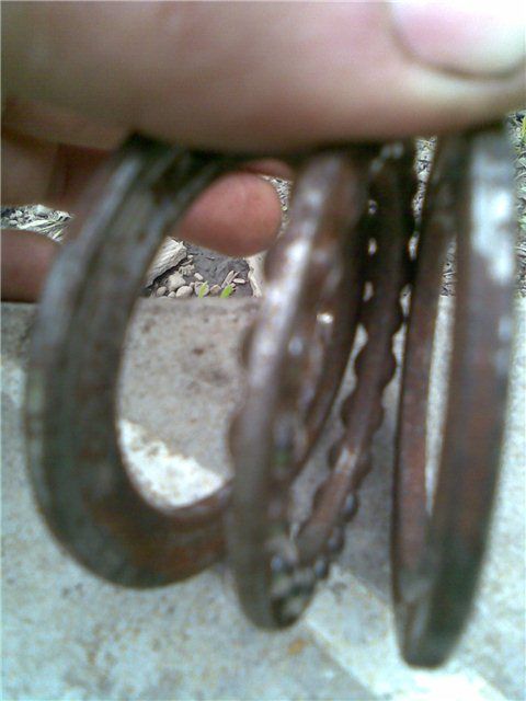

Вот
На легковых опорный заводской еще держит как-то.На ГАЗ-53 по трассе еще ничего.На карьере за два месяца опорные кольца выплевывает.Коробкой туда-сюда.Вал при нажатии на сцепление уходит вперед на спичку.Приготовил для него.Парни ставят говорят гуд.Просто вал шлифуют короче(где кольца стоят)под такой подшипник.Думаю на каждом движке есть упор под кольца.
Между делом:на самосвале в Москве нормально считалось 25 тыс.км.Дальше меняли сцепление в сборе.На второй замене(50-70тыс.км,как повезет)меняли все упоры.

К стати шариковый подшипник не будет работать в качестве упорного на автомобиле, они как известно не любят кратковременных ударных нагрузок.
У двоих стоя.Один год,другой меньше.Сколько ходить будут не известно....
Пружинную шайбу, наверное, надо поставить, чтобы все время обоймы прижаты были.
на самолете подшипникам в этом месте жить попроще они там постоянно подгружены
