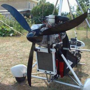

Есть ли у кого опыт использования саблевидных винтов "Дончак-СМ" на дельте?
производитель красиво расписывает, а на самом деле???

Используются и на самолетах и дельтах очень давно, начиная с появления первых прототипов в начале 90-х. Кто на них летает - уже с них не спрыгивает.
Michael Gopanchuk
R-582 "Бекас"
По ощущениям, немножко мягче и тише работает. Сравнивал с луганским. По летным характеристикам - примерно равны. Несколько раз проворачивалась лопасть. Полоска из листа тетрадки решила вопрос. Дело было давнее... Сейчас, у производителя, думаю, должно быть все хорошо.

Сравнивал и я на серийных машинах. Саблевидный побеждал всегда и всех на всех режимах на пол-корпуса минимум:). Но петренковского в наличии не было. Действительно, отзывы о них от всех положительные.

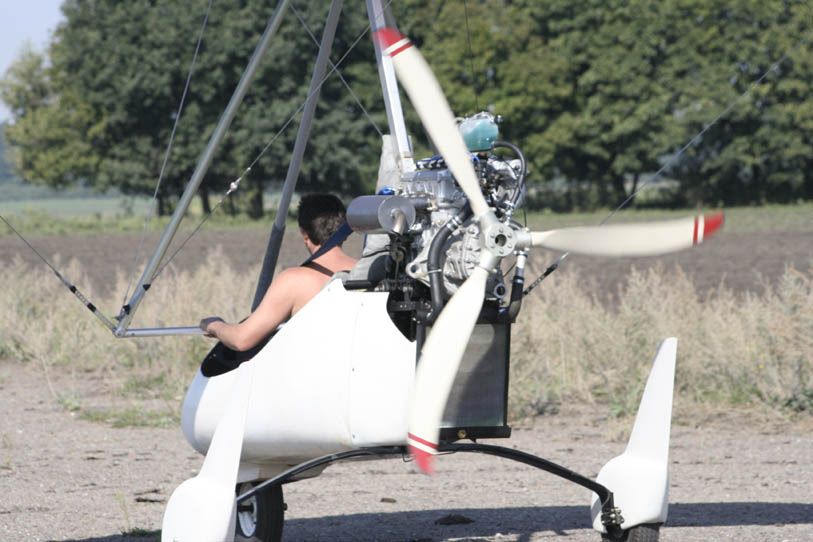

В толкаче невидел чтоб использовались, саблевидные это тихие скоростные винты больше для скоростных ЛА в тянущем варианте , для дельты мало пригодны изза затенения  основной рабочей части ВВ если это саблевидный,  ВВ рабочей поверхностью для толкающего варианта является ~0.5 радиуса оконечности ВВ, так что для дельты только минус саблевидные из за затенения у них основная рабочая часть как раз ~0.5 радиуса от оси вращения...

Саблевидный был разрабатон для толкающих в основном - из-за меньшей чувствительности к скошенному и рваному потокам.
AeroM
Знающий не спорит ....
Во теперь увидел (конечно это не классическая сабля ;) кончик слизан  ) спасибо за фото,    был разработан для толкача (спорить не буду незнаю этого) - если есть дайте ссылочку почитать, так сказать для  просвещения ...

Да больше читать особо нечего. Разве что документ о том, что он сертифицирован в составе Бекаса.
Также идет на Сигму хорошо. Недавняя информация была о снятии 270 кгс тяги на 4-лопасном винте  с 912S. Но это получается тихоходнгый винт, до 130 км/ч, далее вырождается.
