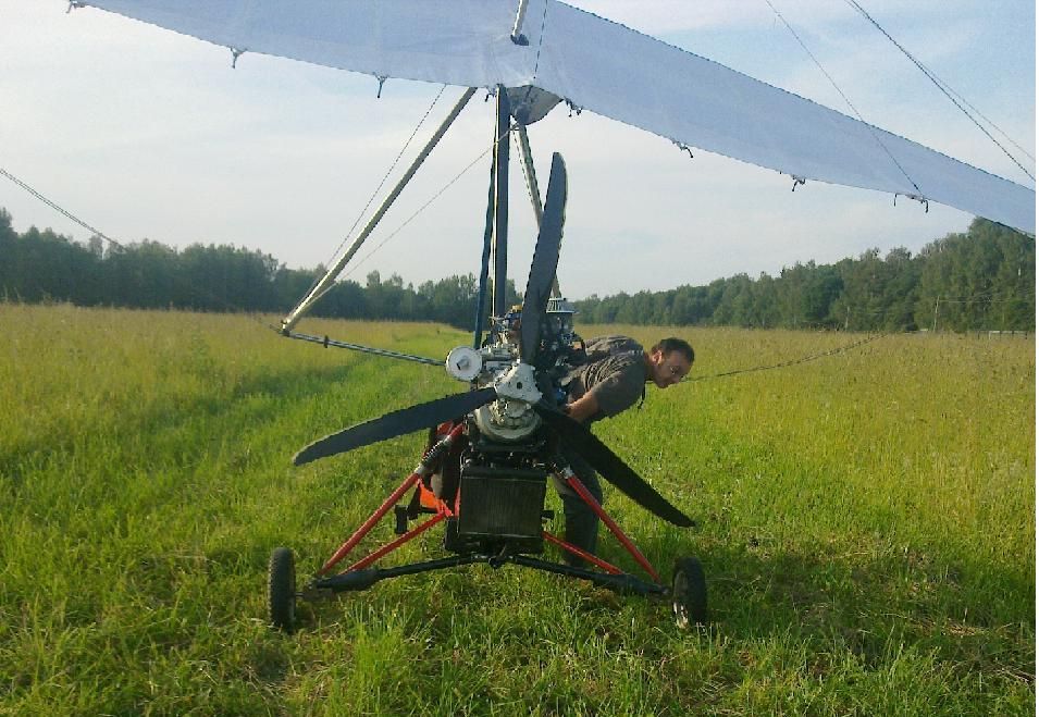

Ceрёга
Щас подкрутим немного и полетим дальше...
Зеленоград

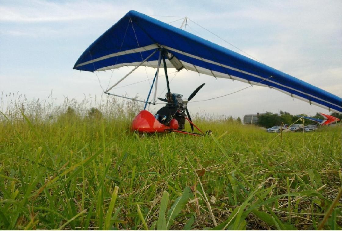

Сигма-4, ROTAX 912 ULS, саблевидный проп. "ДОНЧАК", налёт 150 часов. Никаких нареканий за три года работы. Заказал ВИШ от КИЕВПРОПА, но расставаться с "Саблей" не хочется...
Очень тихий и тяговитый проп в диапазоне от 0 до 170 км\ч.
