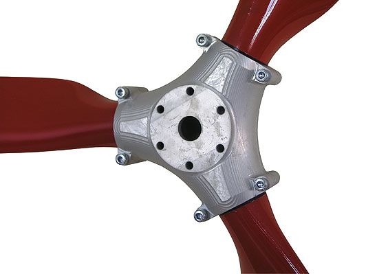

Ступицы Технопроп (Авиаспектр) не грубо изготовлены, а это своего рода фирменный стиль, основанный на контрасте изящной лопасти и нарочито брутальной ступицы.

А дизайнерские ступеньки разве не являются концентратором напряжений в особо ответственной детали?
эти "ступеньки" сделаны полусферической фрезой и концентраторами напряжений не являются

очень даже необычно и стильно смотрятся, - эти ступенечки. а вообще-то это как говорится на "любителя"

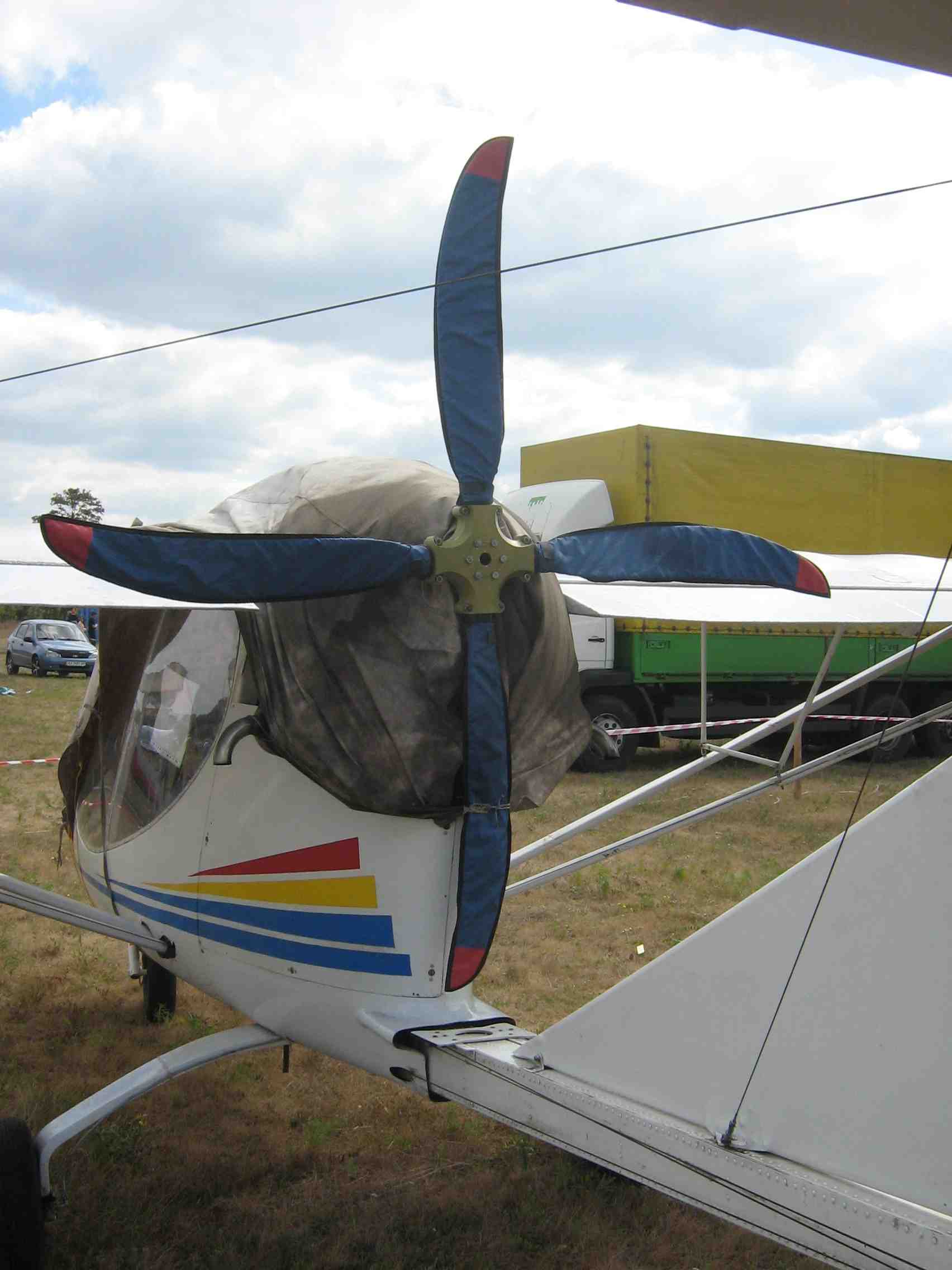

Костя, это наверное 4-лопастный вариант ВН-3 на Хирте? И - как? Видел такой и на полтавском борте с 912-80, что в Харькове стоит.
