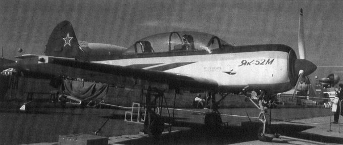

Там они устанавливались для улучшения характеристик сваливания, вроде...

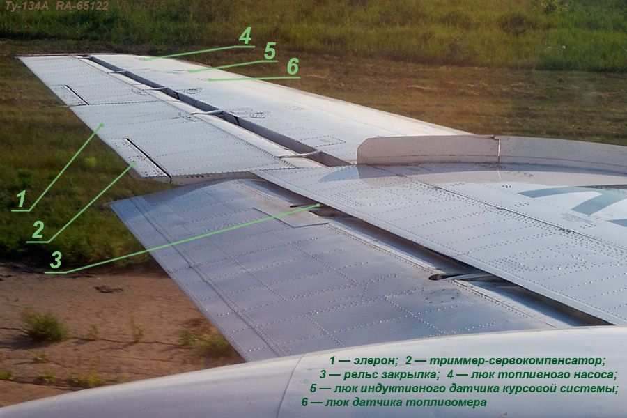

На "Тушке-134" - всё понятно. Там стреловидное крыло. А на Яке зачем?

Для улучшения путевой устойчивости на больших углах атаки.
Цитата: "...по рекомендациям специалистов ЦАГИ им. Н.Е. Жуковского Е.С. Вождаева и М.А. Головкина на нижней части крыла были установлены дополнительные аэродинамические гребни, обеспечивающие восстанавливающий момент Мх при сваливаниии на крыло, что делает изначально безопасным сваливание на нос даже на виражах".
http://www.yak.ru/docs/yak152.pdf
