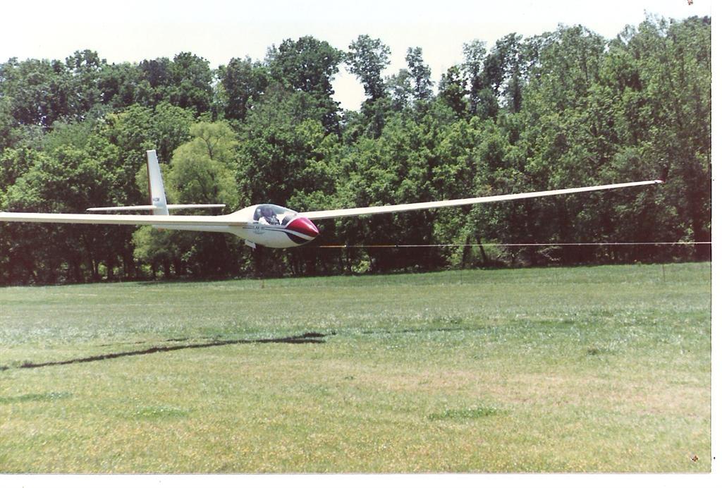

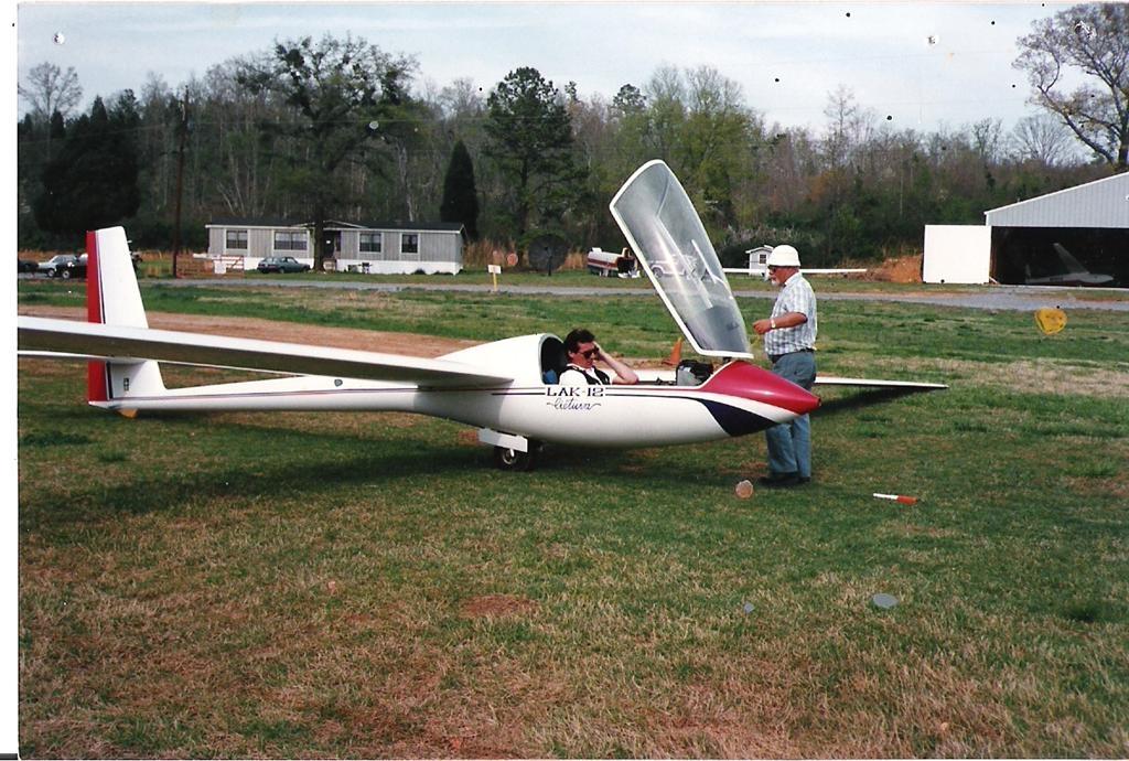

У меня несколько лет назад при полёте на Лак-12 по-маршруту попалосьна вид "безобидное" кучевое облако. Оно находилось прямо по курсу полёта. Но т.к. я уже подходил к месту посадки и высота меня была с запасом. Я решил проскочить под ним. Как только я оказалься все потемнело, запахло Азоном и меня стало со "страшной" силой тянуть вверх. Вариометры почи начали зашкаливать. Тогда поняв, что я скоро очучусь внутри грозового облака, опустил нос планера начал пикировать. Стрелка УС начала подходить к касной зоне когда наконец Вариометры устанвились в "0". Когда я выскочил из поднего и начал строить заход. То увидел, что это "облачко" превратилось в громадную грозавую тучу с верхужкой тысяч десять, под ней стяли "столбы" ливневых осадков и сверкали молнии.
Было это летом и на этом красавце:
    135,8 КБ · Просмотры: 253
    140,2 КБ · Просмотры: 250

У меня инструктором был Англичанин(на фото он стоит перед Лаком) он всю жизнь летал на планерах в Англии. Так он мне рассказывал, что они тоже заходили в облака что-бы набрать больше высоты(наверное у них облачность ниже в основном). Но у них на планерах было установлено адекватное пилотажное оборудование. Но самое главное хорошие воздушные тормоза(как на пикирующих бомбардировщиках). Что при потере управления в облаке   они просто их выпускали и давали планеру просто "вываливаться" из облака где они могли восстановить управление над ним! Спойлеры Бланика(и не только) на это не способны.

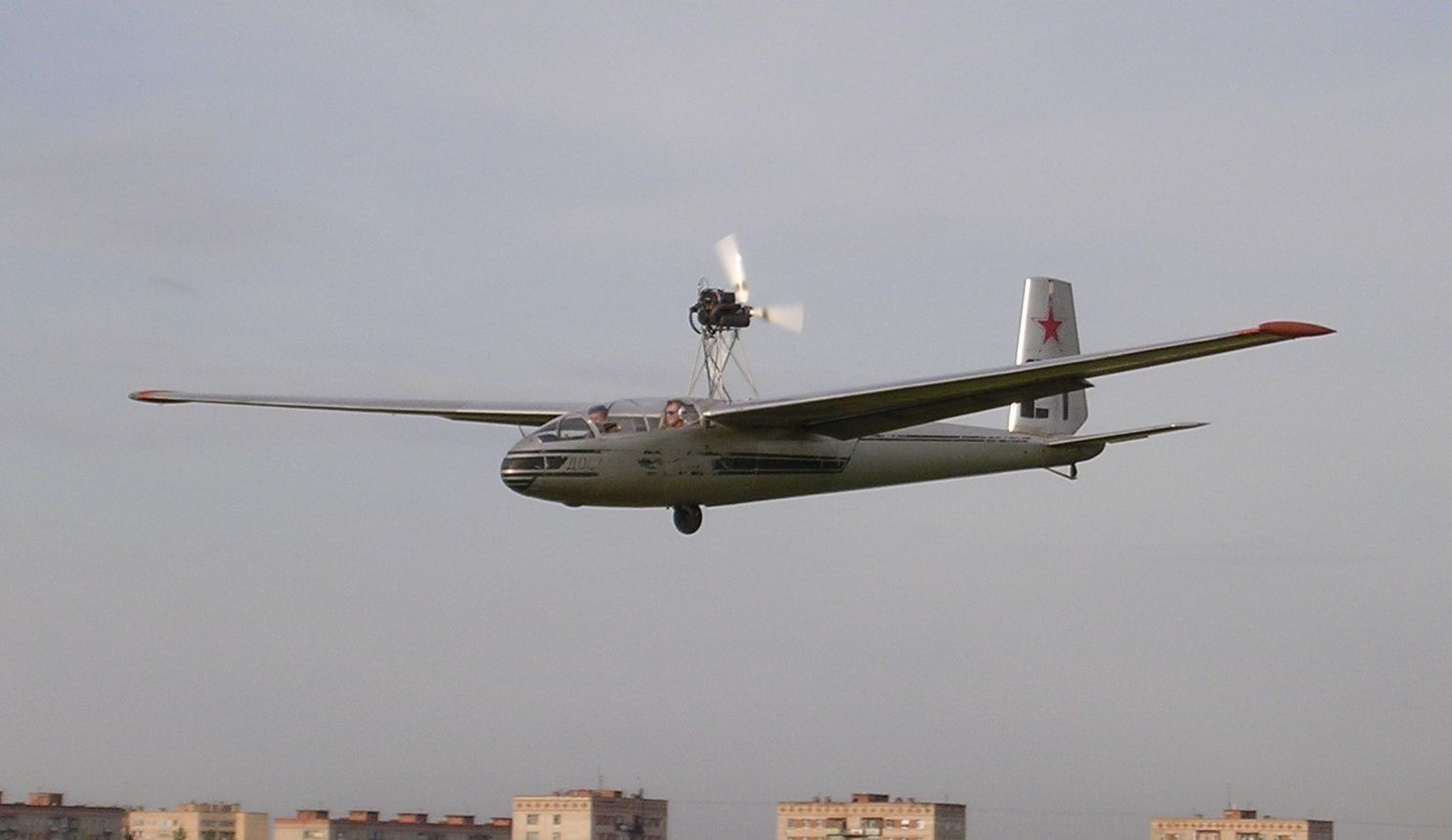

Я больше 10 лет летал на Бланиках и мотобланике, изображённом на фото. Он был сделан во 2-м Московском аэроклубе. Часто заходил на нём в облака. Главная опасность в любом облаке - столкновение. Ну и, конечно, возможность разрушения мощными потоками. Но в такие жутко-грозовые я не ходил, а столкнуться было не с кем в той зоне.
