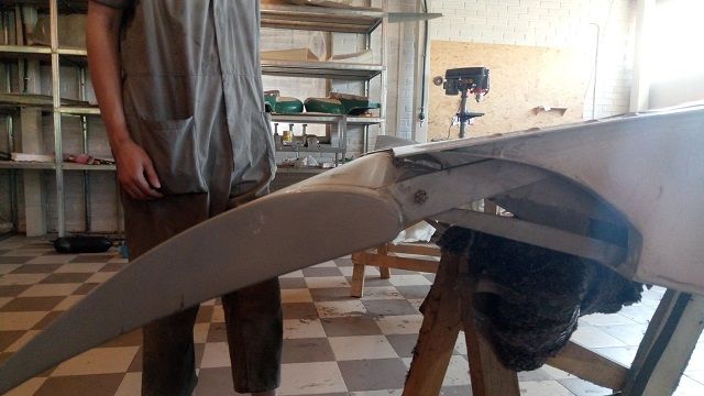

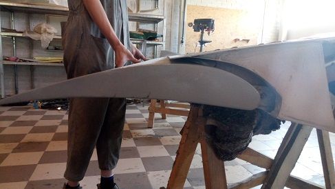

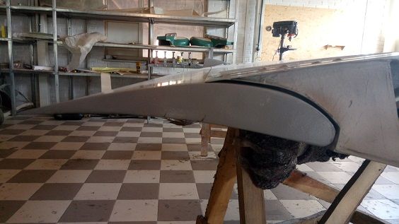

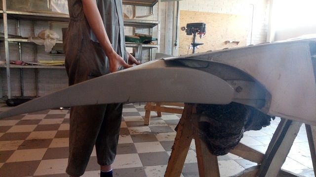

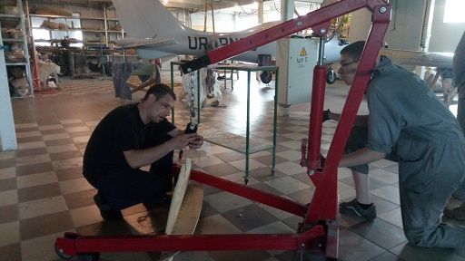

@ экс Плиточник у вас не правильно сделан закрылок фаулера . Должна быть продуваемая профилируемая сужающаяся щель , которая при выдвижении закрылка увеличивается и удлиняется ..  На фото как это делал я , а на ресурсе как другие..(кликнуть надпись "очень много текста" )   http://thunder-games.livejournal.com/115596.html

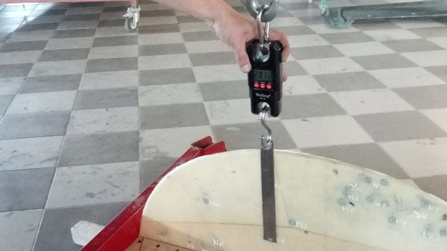

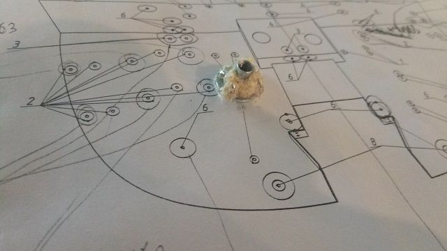

Проводим испытания, сколько выдерживает вклеенная закладная гайка- крабик в сендвич. Напримет вот эта, М4, из сельмага, прочностью 5.5 , выдержала 286кг

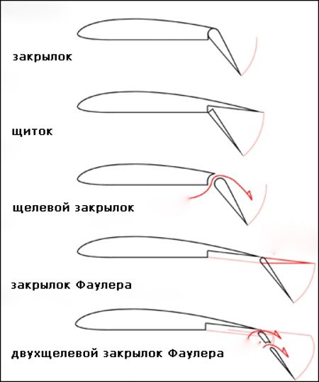

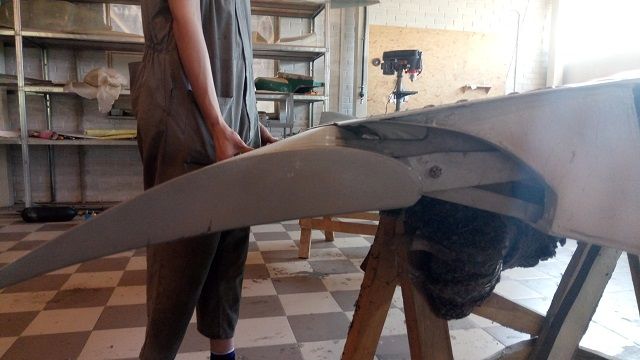

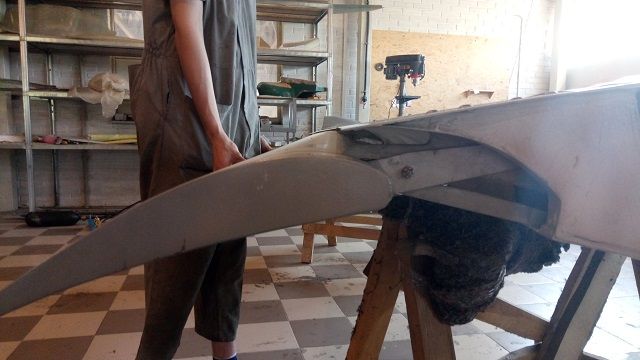

Немного не так. Сначала закрылок фаулера сдвигается практически без образования щели(как и в ураном положении) - этим просто увеличивается площадь крыла. Потом только закрылок начинает отклоняться и образует щель. Правильное расположение щели - обеспечивает "сдувание" завихрения создаваемое воздушным потоком огибающим отклоненный закрылок. Если это сделано не правильно, то какой смысел будет в этой механизации крыла, проше просто сделать отклоняемый закрылок без щели :IMHO

Судя по картинке, то у нас похоже между щелевым закрылком и закрылком Фаулера
Скорее всего, так оно и есть, но ближе к закрылку Фаулера.
Только не понятно по фото, почему у вас щель так сильно увеличивается при отклонении. Или это искажение на фотографиях?

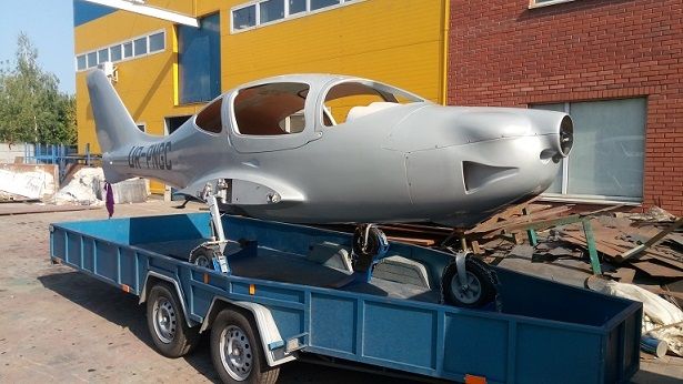

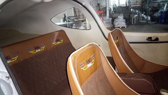

Наконец то вытолкали четвертый ( ЛА50М ) самолет из цеха и отвезли обшивать салон. После этого его маршрут на аэродром

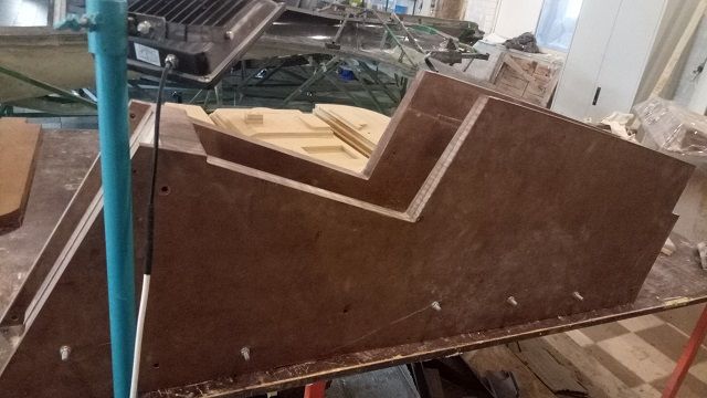

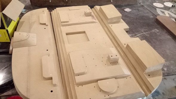

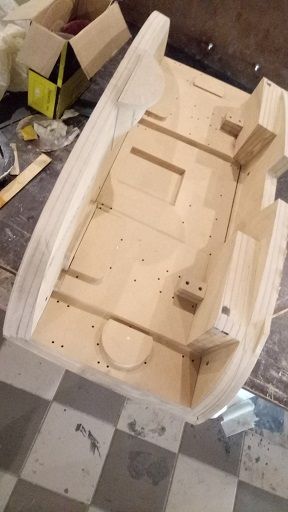

Отфрезеровали новую матрицу балки пилотских сидений, которая ниже на 25мм и центрального подлокотника, который шире на 30мм предыдущих. В них есть все отверстия для всех рифтов , которые необходимы для установки сидений, кронштейнов управления, тросов, сервоприводов автопилота и т.д. и для сборки деталей между собой.

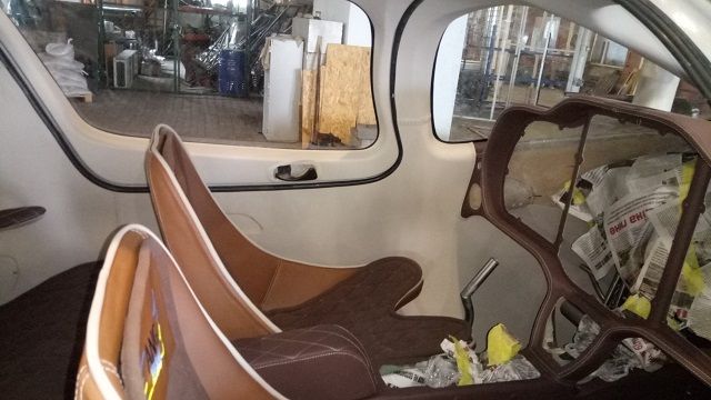

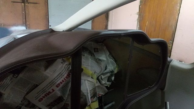

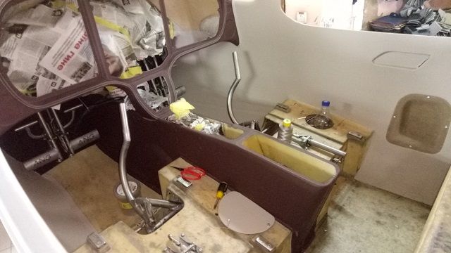

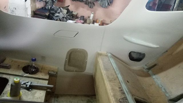

А тем временем в четвертом самолете делаем кожу-рожу  ;D  , правда из кожезаменителя :🙂
