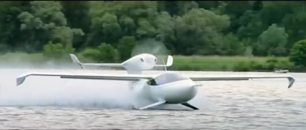

К разговору о крылышках на поплавках - случайно наткнулся на такой вот аппарат, он хоть и не на поплавках, но на крылышках
Вот ссылка на видео

Ну так аппарат на видео это один большой поплавок, разве нельзя использовать тот же принцип на двух поплавках поменьше?
АВИ
Ребята, все эти крылышки весьма охотно цепляют ботву и прочее в изобилии плавающее в любом водоёме. В теории всё красиво, а на практике "ништяки" моментально превратятся в проблему. Одно дело поиграть с обводами, килеватостью, но не нужно ничего выступающего за корпус. Это сто раз проверено.

У знакомого катер на крыльях. на Волге. Никаких проблем за много лет.
Глиссирующее крыло просто уменьшает перегрузку, уменьшая ширину поплавка и увеличивает качество глиссирования. Делать прототипы поплавков удобнее всего из фанеры. Это самый легкий и достаточно долговечный материал. А заказывать формы я стал бы только обкатав пару моделей. Но думаю- вес самый главный критерий.
