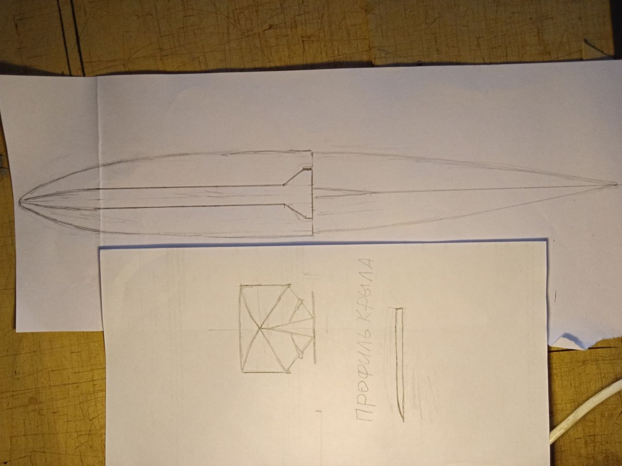

Глиссирующее крыло просто уменьшает перегрузку, уменьшая ширину поплавка и увеличивает качество глиссирования. Делать прототипы поплавков удобнее всего из фанеры. Это самый легкий и достаточно долговечный материал. А заказывать формы я стал бы только обкатав пару моделей. Но думаю- вес самый главный критерий. Посмотреть вложение 456313

Предварительно нарисовали модель поплавка, предложенную ув. Рябиков.
Просто правильнее- с лыжей.

Лыжа не может ухудшить ни один из параметров. Почему вы не подумали о таких обводах. а тратили деньги на испытания давно известных довоенных обводов?
По поводу люка под переднее колесо. пока сам думаю. Думаю. можно сделать двустворчатую дверь. как в автобусе. Может открываться наружу, а может внутрь. Ширина люка должна позволять рулить
Рябиков
Изобретаем решительно все!
Если я правильно понимаю, это утверждение обсуждению не подлежит. :)
Мы, будучи умными студентами, как раз и наступали на собственные грабли и с обводами, предлагаемыми Вами, и с кучей других попыток обмануть природу. Ну в конце концов устали, сделали поплавки с формой из старых умных книжек и произошло чудо.:oops:(y)
Zakhar
Я шью кайты, парапланы и парашюты.
обсуждайте, почему же.
Лыжа имеет выше качество, выше подъемную силу, меньше составляющую бокового сопротивления, меньше перегрузка на волне из-за формы импульса более близкого к идеальному. Идеальный импульс- прямоугольник, когда сила удара о воду достигает допустимого значения и дальше не растет. У слабокилеватого корпуса сила удара о воду растет по экспоненте. А тратить деньги на испытание того, что уже давно тысячи раз испытано, неэффективно

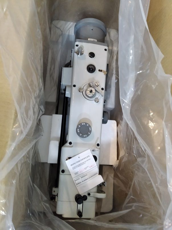

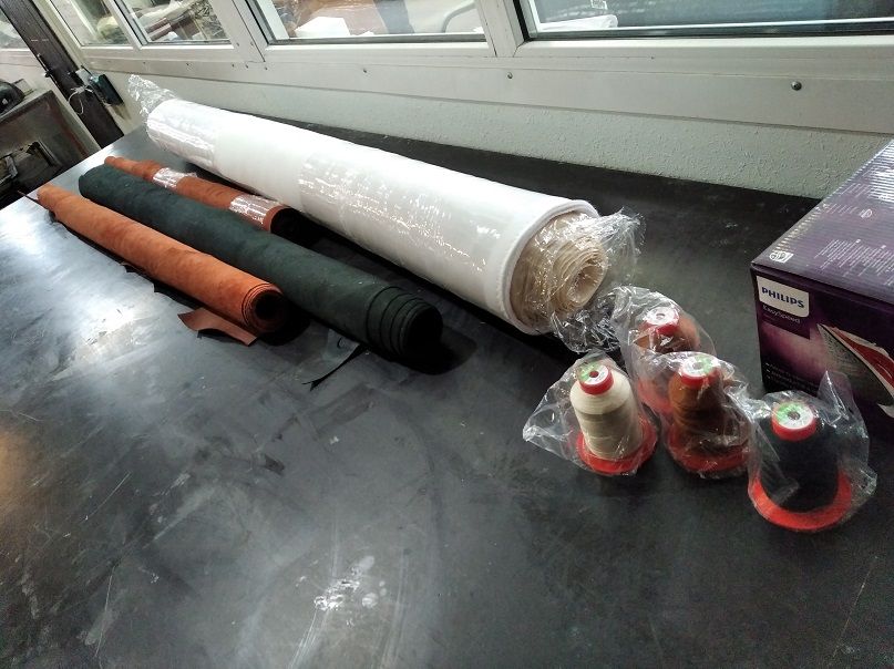

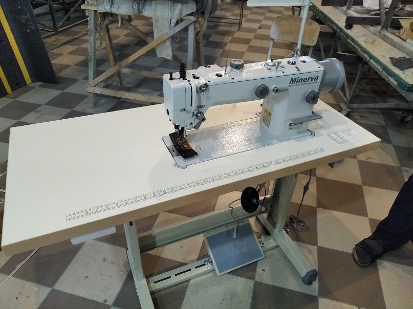

Купили швейную машинку и кожу с подкладкой а так же нитки . Начинаем изучать швейное дело для обшивки салонов наших самолетов. Не даром моя бабушка была портной и я с трех лет шил себе сумки из двух листов бумаги. :ROFLMAO:

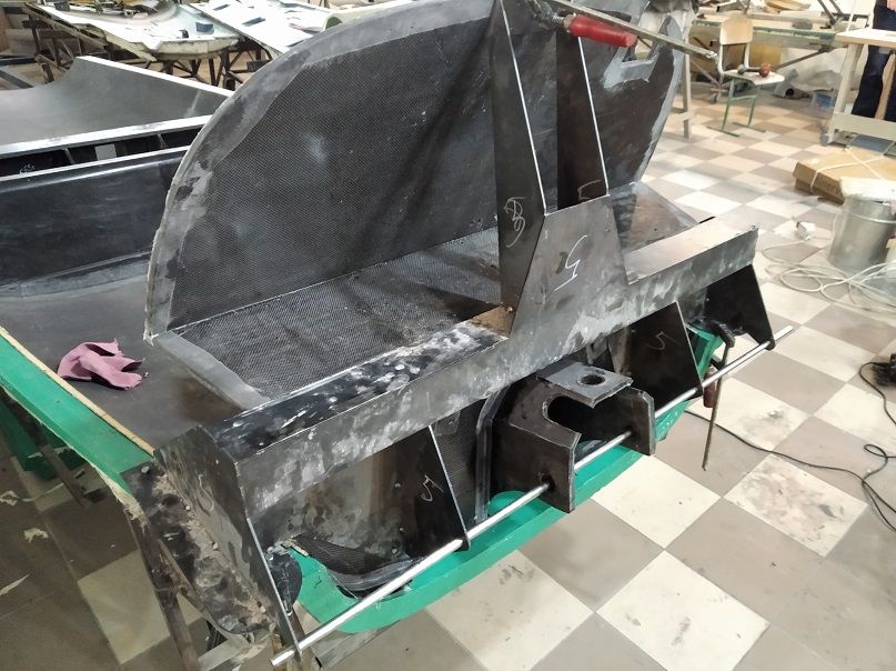

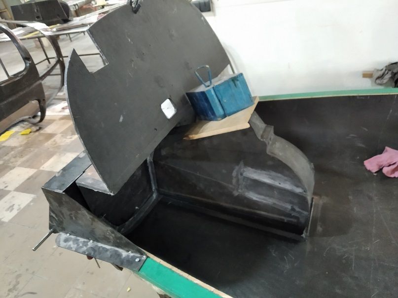

Вклеили в днище первый шпангоут и нишу переднего шасси.

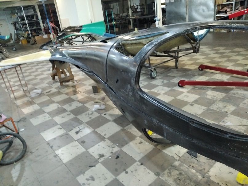

Склеили между собой правую и левую обшивки фюзеляжа

Мне нравится лыжа хотя бы с точки зрения, что будет проще крышка на переднее колесо. Но я думаю, что лыжа очень добавит брызги по сторонам.
Днище у нашего поплавка с продольными реданами и их кромки направлены вниз наверное для того, чтоб вниз направить воду, которая будет расходиться по сторонам. А если лыжа будет плоская, то вода из под нее будет создавать брызги ( ???? ) .
Или по краям лыжи можно сделать похожие реданы, кромки которых так же направлены вниз ?
Или можно лыжу ( нам нужна ее ширина в раене переднего колеса 190мм ) сделать не на всю длину, аж до поперечного редана, а на половину этой длины и закончить еще одним поперечным реданом. В таком случае она будет работать на меньших скоростях и помогать выходу на глисер, а на больших скоростях она будет в воздухе и брызг создавать не будет.
Все эти варианты мы продуем в программе на разных углах и на разных скоростях и на каждом режиме если включить линии тока, то они показывают куда и в какую сторону двигается окружающая среда ( а значит вода и брызги ) и тогда примем решение, чего будет больше , пользы или вреда от применения лижи на поплавке с таким профилем.
В любом случае спасибо за совет.

Лыжа в основном находится под водой. Брызг от нее не больше, чем с продольных реданов. И да, можно сделать по краям лыжи реданы. Поперечный редан это дополнительная точка опоры, как дополнительное колесо. Может мешать по тангажу. И это сопротивление воздуха.
С люком под колесо вроде все просто. Нога идет вниз, от нее торчат в стороны две тяги, они открывают двустворчатую дверь. Можно сделать и на килеватом корпусе
ОСТРОВИТЯНИН
Я люблю небо
При глиссировании лыжа находится не под водой, а скользит по поверхности воды и, что бы не было "замывания" килеватой части днища, установка продольных реданов по краям лыжи ОБЯЗАТЕЛЬНА. И установка дополнительно каких либо выступающих крылышков в транцевой части, противодействует эффекту лыжи и чревата ударными нагрузками при прохождении сквозь волну с возможным капотирующим моментом.
