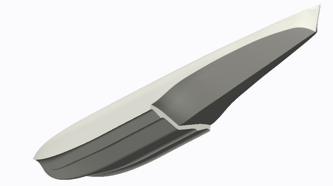

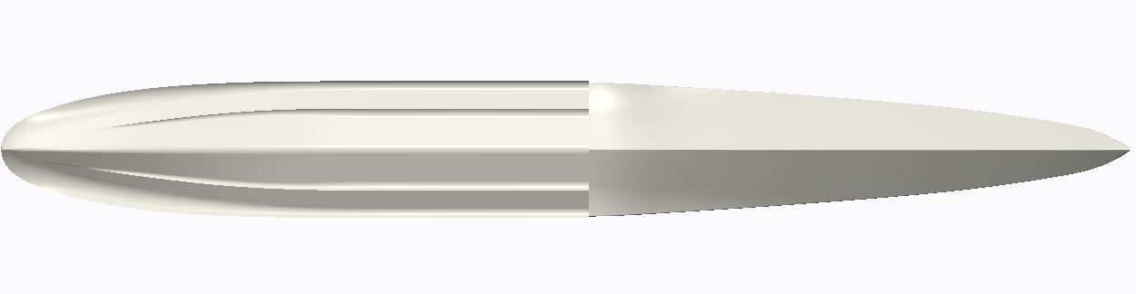

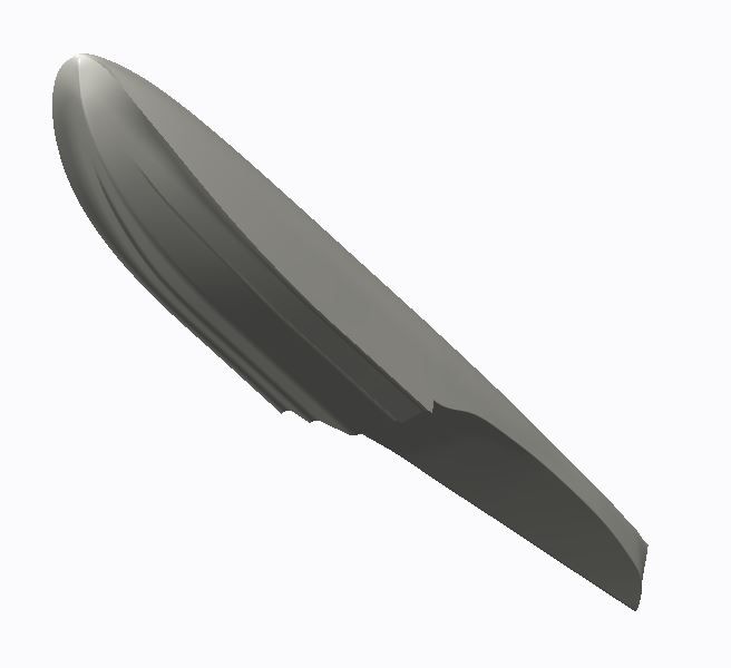

Предварительно нарисовали модель поплавка, предложенную ув. Рябиков.
Сейчас водоизмещение поплавка 958кг. Если вырезать ниши для шасси, то получится ок 870-900кг, что и будет чуть больше 0.9
Ниши шасси спереди и сзади сильно испортят картинку... :cry:

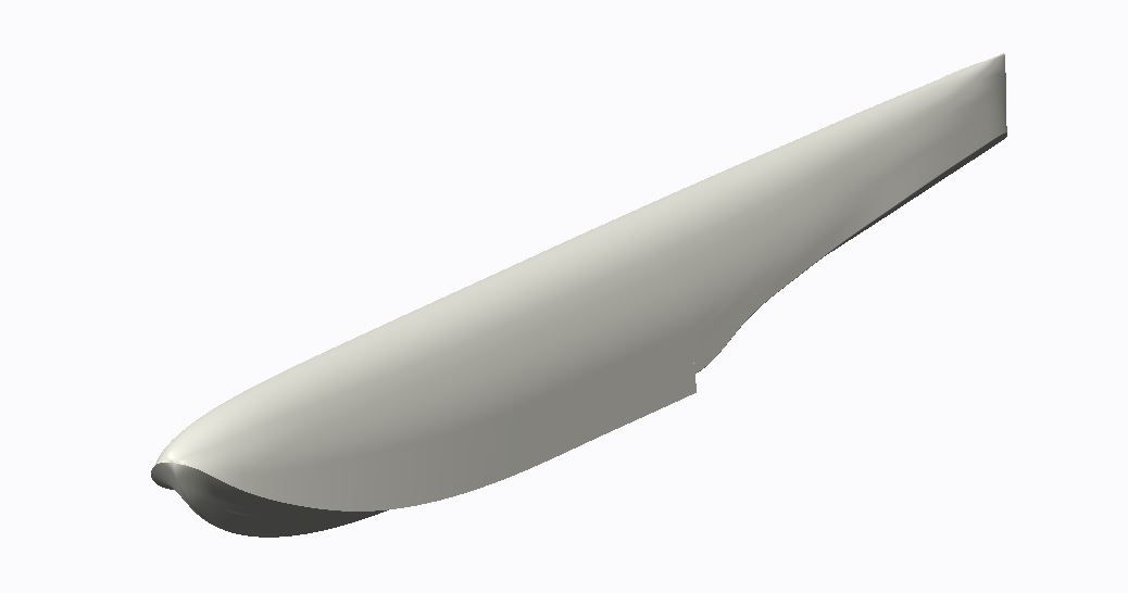

обводы очень похожи с нашим гидросамолетом, видимо формы отточены годами

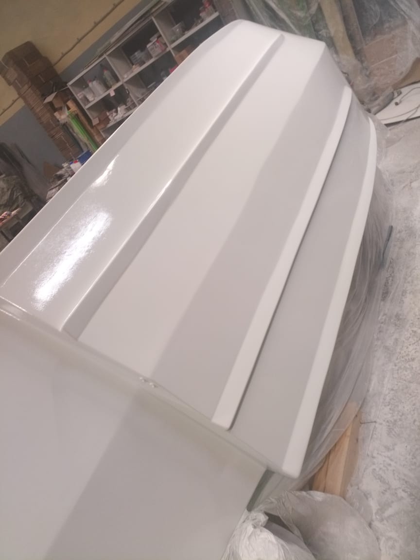

сейчас как раз в ремонте, и есть фото с перевернутого корпуса
Про данную схему могу сказать:
+ быстрый выход на редан
+ низкое брызгообразование
- плохая мореходность
* Но у Вас на чертеже килеватость выше нашей, поэтому мореходность будет значительно выше
* Верх поплавков в передней части должен быть слегка плоским, ведь по нему будут выходить на берег при причаливании
Видимо ув. АВИ и ув. Рябиков "правильные" книжки читают)))

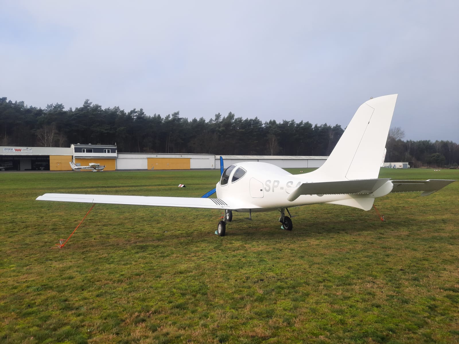

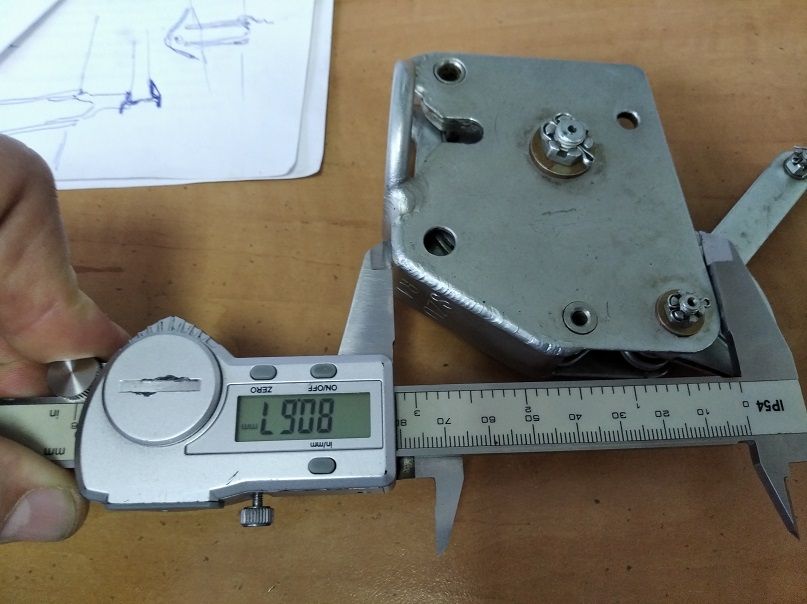

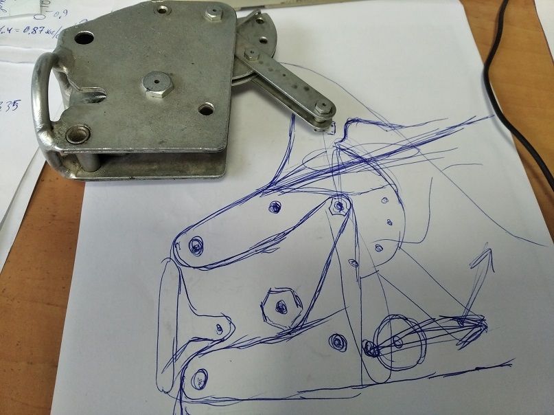

Получили замок для планера от нашего коллеги Дмитрия из Кракова. Спасибо ему огромное.
Меня раньше многие спрашивали о возможности установки замка. Но как всегда, не хватало времени...
Так же на недавние выборы спрашивали, могут ли наши самолеты полетать какого то депутатика, нарисованного на банере ? Так что как раз появилось время для его установки.

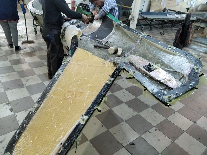

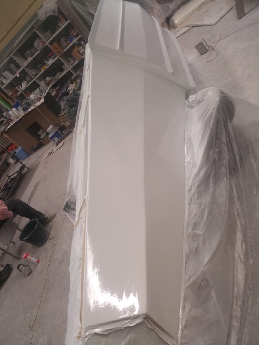

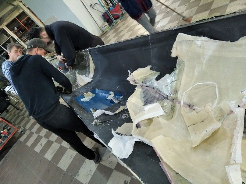

Отформовали левую обшивку фюзеляжа методом вакуумной инфузии. По трудозатратам получается больше, и по смоле и расходным материалам так же. Чего только стоит оторвать от нее сетку с жертвенной тканью...
Но по качеству - лучше. При том, что 99.9% всех щелей заполнено смолой, вес не очень отличается от детали, изготовленной методом вакуумного формования. Это радует.

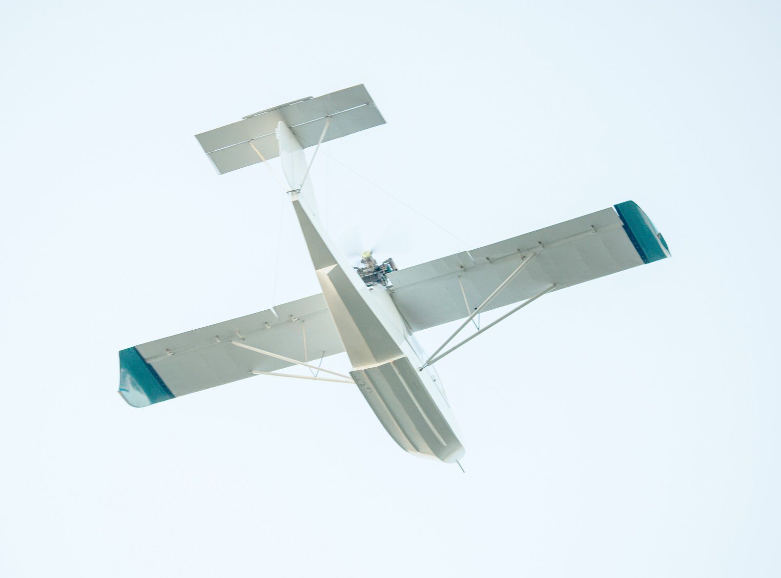

Все эти обводы поплавков из книг 30х годов. Сейчас нужна лыжа шириной примерно 20 см. Она улучшит качество и подъемную силу и позволит сделать выше килеватость. Ход на волне станет мягче, потому что импульс силы при ударе о воду станет ближе к оптимальной форме, при той же площади импульса меньше пиковая нагрузка
Zakhar
Я шью кайты, парапланы и парашюты.
Про лыжу можно читать на форуме Катеров и яхт. Это итак понятно. Про импульс силы при ударе о воду. Лыжа дает в первый момент бОльшую силу, чем килеватое днище, но потом сила растет медленнее из-за большей килеватости. В итоге, при том же суммарном импульсе силы и том же входе в волну, пиковая сила удара меньше. К тому же лыжа уменьшает боковое сопротивление корпуса до редана.
я бы сделал лыжу на редане еще шире и выдвинул бы ее в стороны на 30 см в каждую сторону глиссирующими крылышками. Это еще бы повысило качество и подъемную силу и позволило бы уменьшить ширину днища. И в итоге сделать мягче ход на волне.

Я попозже нарисую свои обводы и сфоткаю. Но можно просто к этому корпусу приделать лыжу. И да, вести лыжу надо до редана, та часть. которая за реданом работает как стабилизатор и задает угол атаки. И там килеватость нужна для путевой устойчивости.
Крылышки из реданной части в стороны я придумал давно, но недавно их сделал Махоткин с форума КиЯ и получил феноменальные по качеству результаты
Морской нож не годится на самолет, он прилипает к рельефу волны, угол атаки крыла будет гулять. И вообще, плюсов никаких
