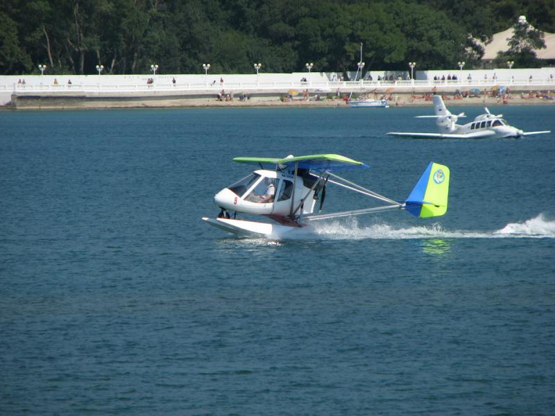

был проведен эксперимент с поплавками на Бекас.
вижу невозможность сей схемы по следующим причинам:
1. водоизмещение поплавков недостаточное (что мешает поставить поплавки с нормальным водоизмещением?)
2. толкающий винт, высокий упор
3. нужно было подбирать центровку относительно поплавков (сложно передвинуть крепление поплавков?)
4. на посадке при дросселировании мотора и переходе в водоизмещающий режим несколько раз заваливался на крыло
5. неустойчивость на скорости из-за задней мягкой рессоры (почти на всех поплавковых гидросамолетах они крепятся жестко на треугольник)
6. при общей массе пилотов 190 кг оооочень большой разбег (на воде места для разбега много!)
Птенец-2, аналогичной схемы Бекасу, очень часто использовался на поплавках, никаких вышеперечисленных проблем не замечено!
Крепление поплавков за штатную амортизацию (киевские, ход 80мм) помогает при ударах о волну на влете и посадке, неустойчивости по скорости замечено не было.
С R-582 разбег с поплавками при тяжелых пассажирах больше, чем по траве, с R-912 - небольшой.
