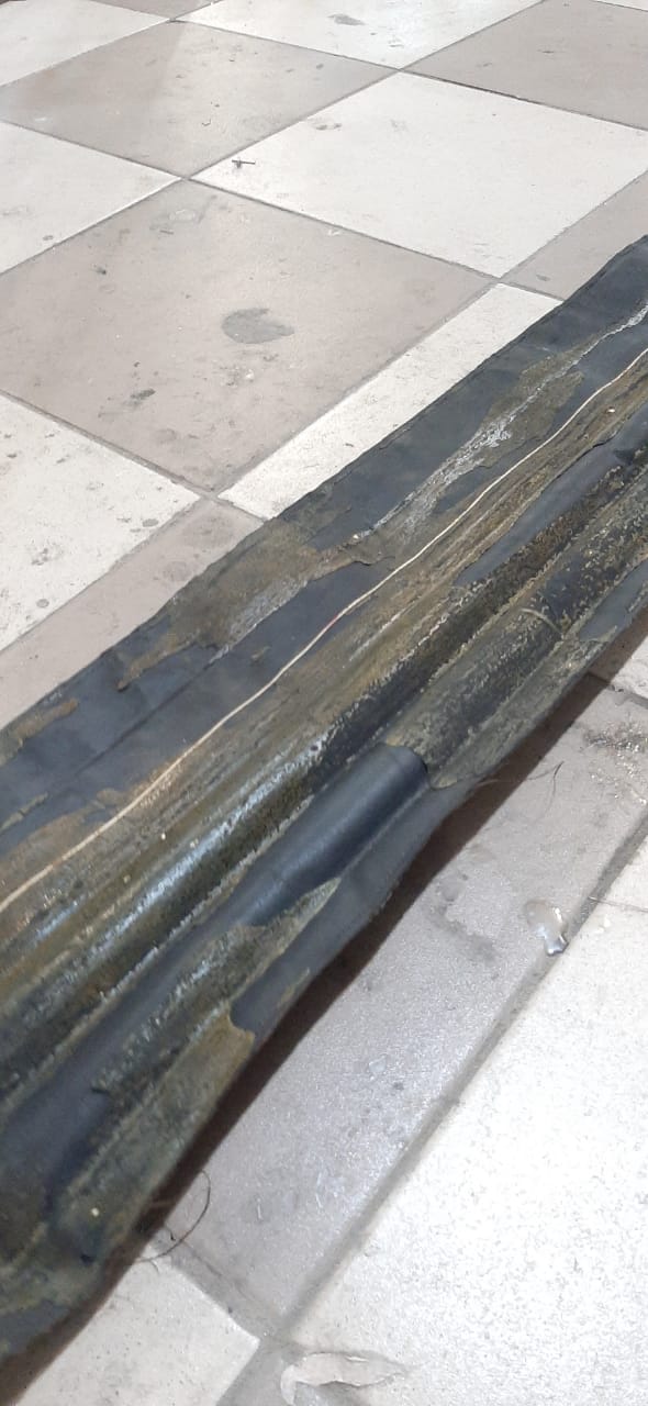

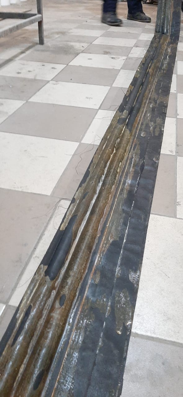

По моей просьбе Владимир Васильев переслал мне старую буксу от противообледенительной системы крыла Пайпера. Большое ему спасибо.
Хочу давно ознакомится с конструкцией. Может кто подскажет, где почитать как устроена вся система с клапанами , компрессором и т.д. Только желательно на русском языке.

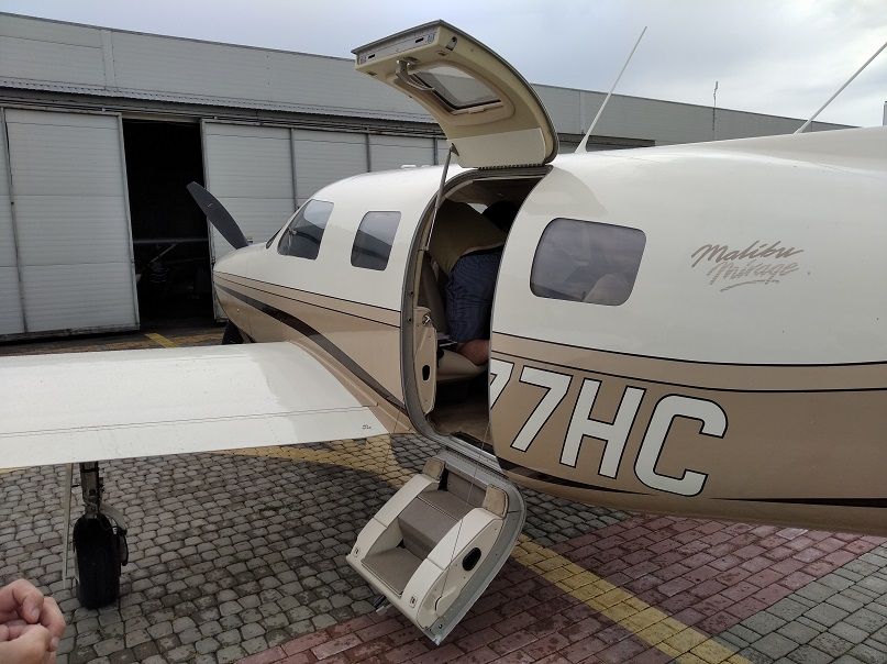

В прошлом году к нам на аэродром прилетал Пайпер Молибу с двигателем 300лс, и с того времени вынашиваю идею следующий самолет сделать 6-ти местный, очень похожий на него. Двигатель Ротакс 915, ( а может к тому времени появится 917 ? ) герметичная кабина, противообледенительная система и особенно мне нравится трап для посадки в самолет. С Р915 можно будет вложиться в вес пустого 470-500кг, а взлетный будет 1100кг. Даже с этим двигателем все ЛТХ будут немного лучше, чем у Пайпера. А значит на нем можно будет летать в Египет .

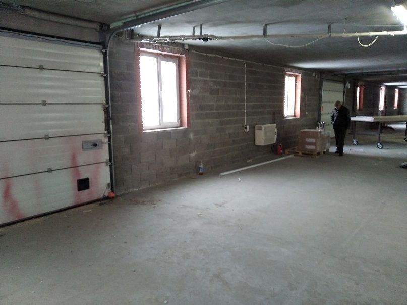

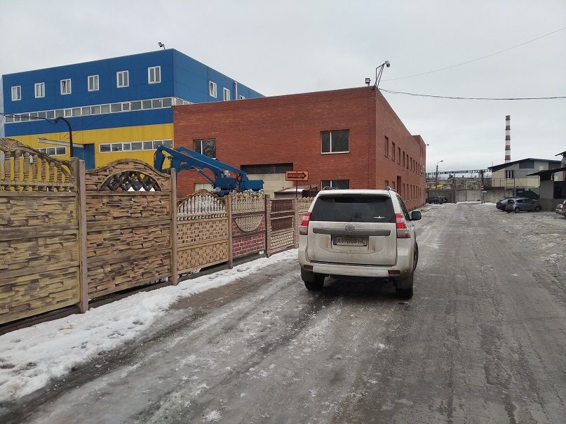

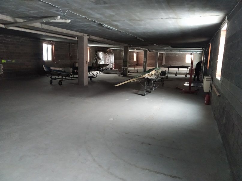

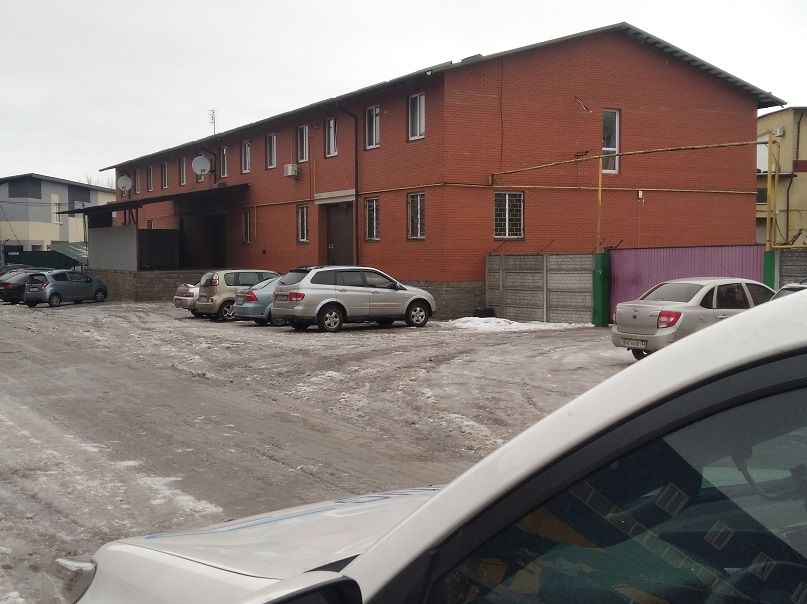

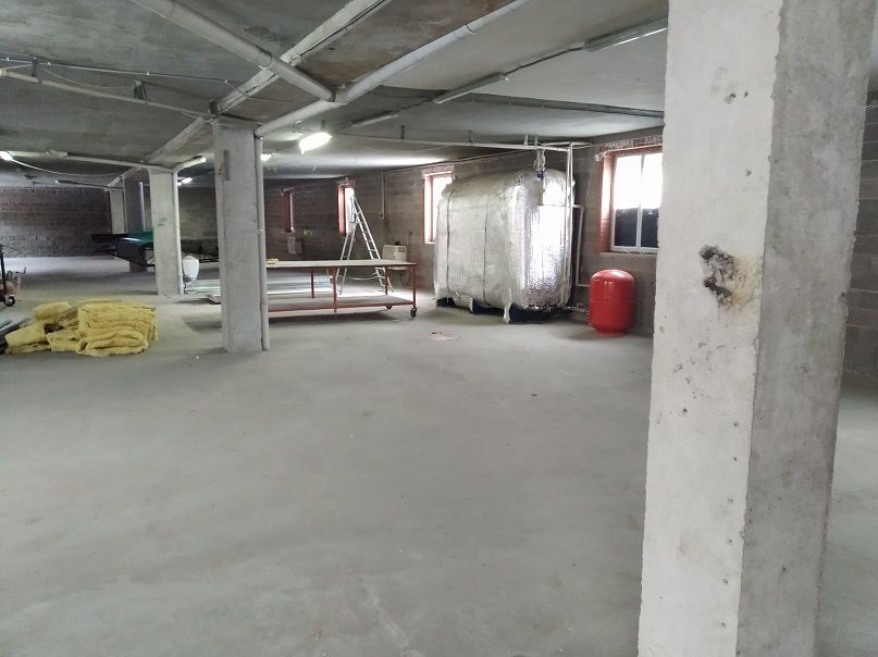

На прошлой неделе у нас на предприятии обнаружил удивительную находку. Теплое помещение 500м2 с рампой + 500м2 в полуподвале под рампой. Здание строил одно из первых на этом предприятии более 15 лет назад, поэтому на данный момент за него и забыл. 😂
Теперь из него решили сделать авиа цех по изготовлению фюзеляжа. Перенесли первые матрицы и рисуем, где будет расположен офис, а где камеры сушки деталей.
А изготовление консолей и всего остального пока останется в авиа цеху слева через дорогу , желто голубого цвета.

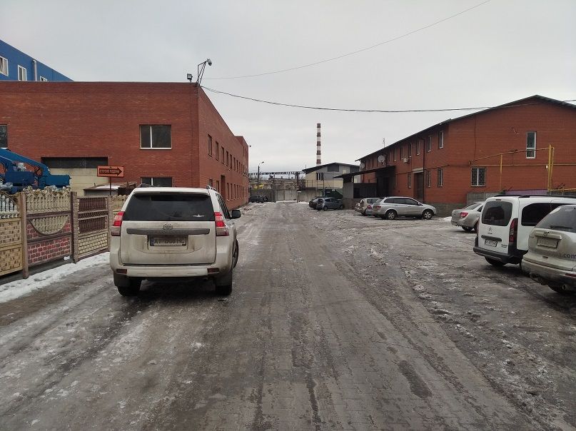

Справа за кирпичным зданием видно белые ворота на крыше ( моя вертолетная комната с вертолетной площадкой ) С этой площадки налетал когда то 250ч на АК1-3.

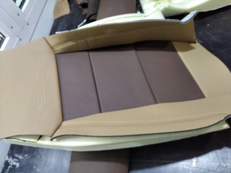

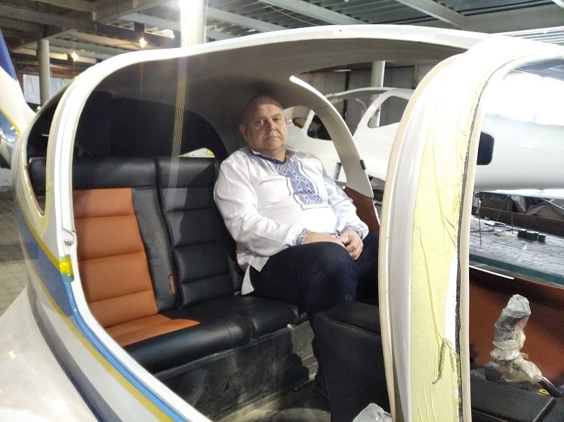

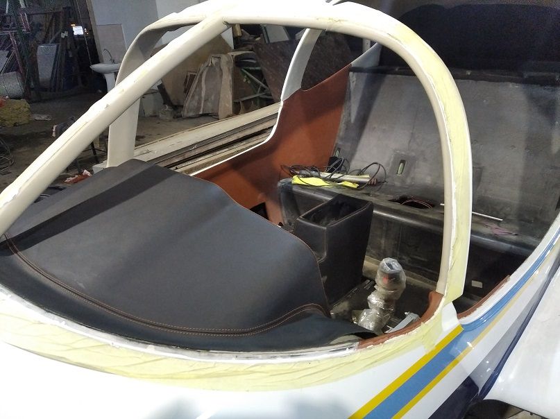

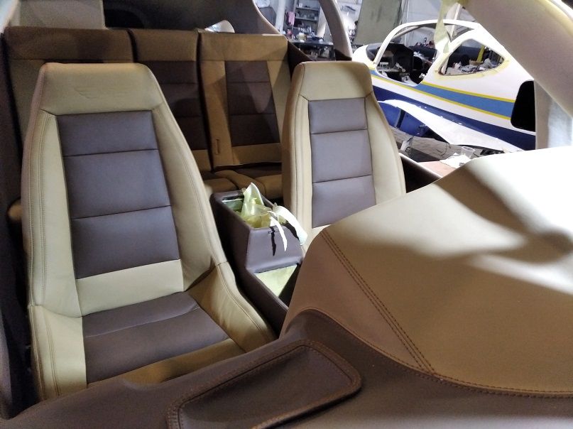

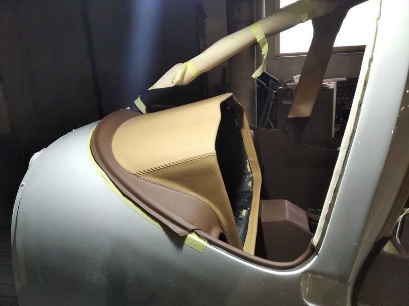

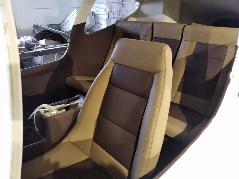

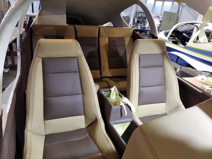

Очень много времени уходит на обшивку салона. Сел на заднее сидение и понял, что не хватает подлокотника. Нужно делать...
Zakhar
Я шью кайты, парапланы и парашюты.
Выглядит очень прилично, но по форме это сиденье из автобуса. Я бы сильнее наклонил сидушку назад и сделал наплывы с боков. как на сидении в машине Два кресла полноценных и среднее сиденье для более непритязательного.

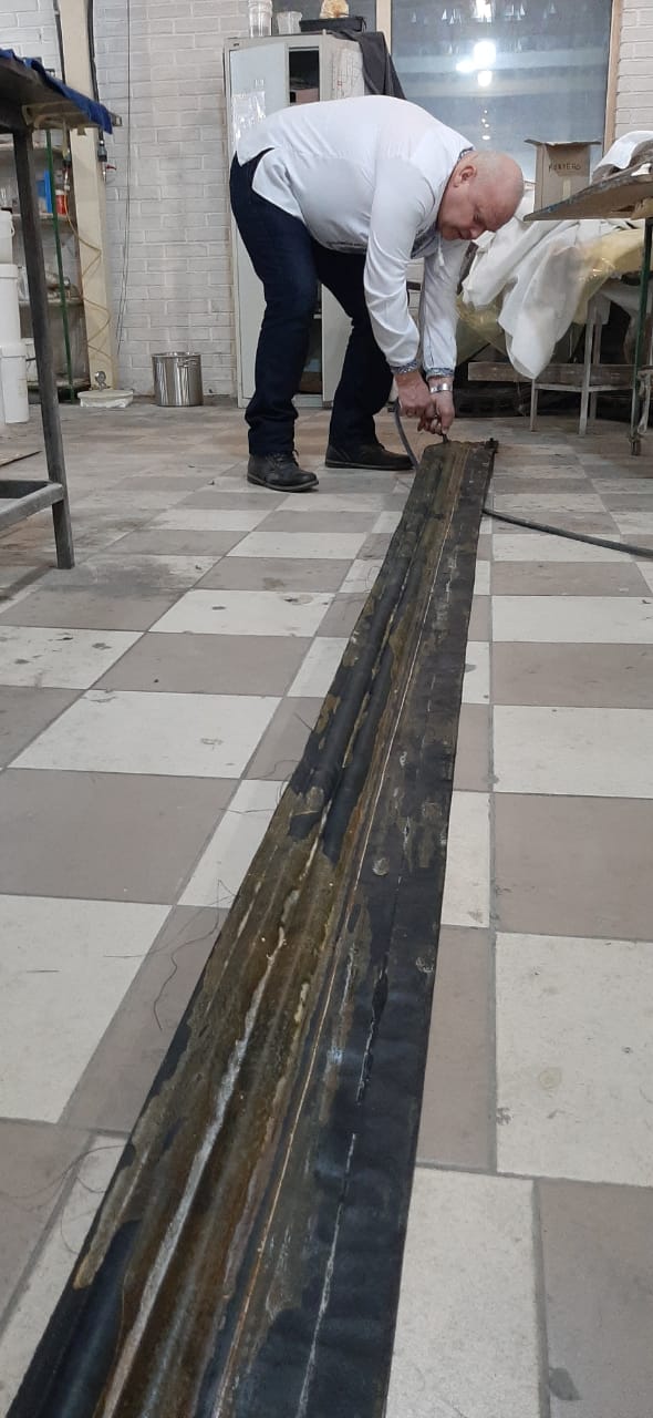

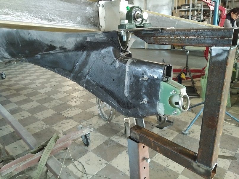

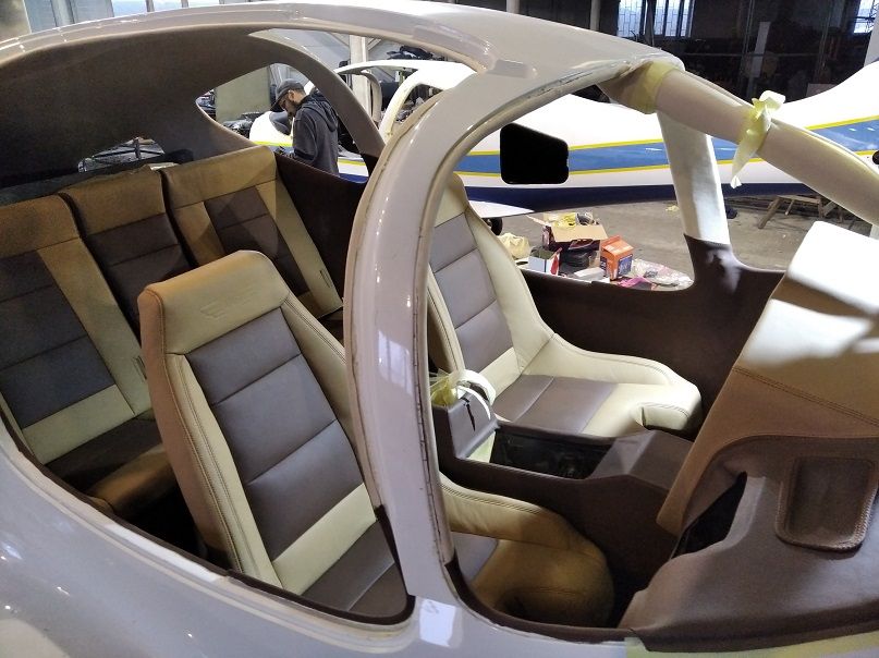

Устанавливаем замок для планеров. Сверху замка заложили канал для видеокамеры заднего вида от автомобиля. Продолжаем обшивать салоны.

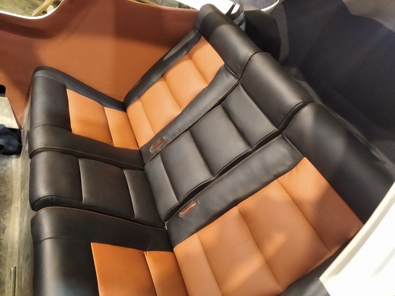

На следующем самолете ( №10 ) спинку заднего сидения наклоним назад на 10-15* и само сидение будет немного другой формы и конструкции для того, что было удобнее и быстрее его обшивать.

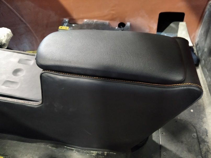

Извините, но подлокотник выглядит как для ваз2110 с рынка. Надеюсь в нем есть, чо бахнуть для храбрости? Самолёт просторный, конечно...
