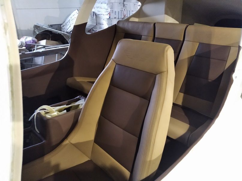

есть опробованный лайфхак по оклейке твердых поверхностей боковин салона:
если перед оклейкой под кожу подложить войлок либо другой мягкий материал и прошить ромбами, то получается мягкая и приятная на ощупь поверхность , при том довольно симпатично смотрится
