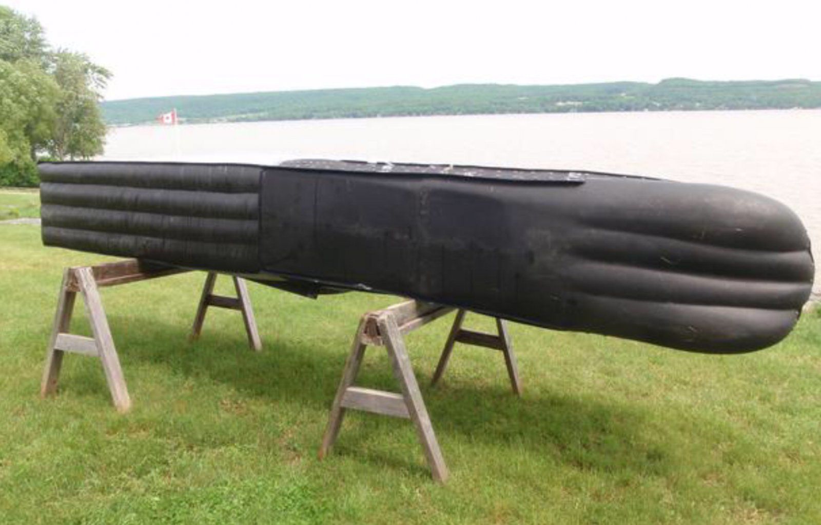

надувные поплавки интересная тема. Они легче и амортизируют. Нужны какие-то жесткие элементы на днище. Хотелось бы фото ваших поплавков. Я бы тоже предложил надувные, но Плиточнику надо чтобы был товарный вид и колеса внутри поплавков

Спасибо. К сожалению все фотографии поплавков только сверху, там где вопросов нет. Как сделана глиссирующая поверхность? Похоже, что сделана галоша, в которую вставлен и пришнурован круглый баллон. Игнатьев из МАИ делал пенопластовые башмаки с реданом.
Еще вопрос. Для посадки на воду нужно, чтобы передняя дореданная часть имела угол около 10 градусов. На твердый снег-лед сесть можно. Но при взлете установочный угол самолета будет на 10 градусов меньше, чем при взлете с воды. Это так? как это ощущается при взлете?

Не совсем понял о каких 10 градусах речь? Можете картинку сделать что вы имеете ввиду?

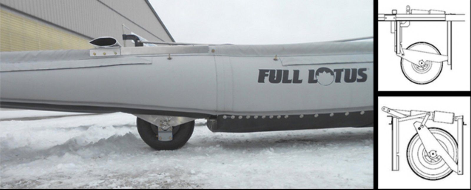

Подошва поплавка сделана из полиэтилена, снизу плоская, внутри для жесткости также плоская алюминиевая пластина. В интернете полно картинок с такими поплавками, например эти, есть даже вариант поплавков с убирающимися шасси
Yakovlyev
Я умею строить самолеты!
Их механизм уборки можно выкидывать сразу - он просто не работоспособный. Нам пришлось изменить практически все, кроме колес и передних стоек. На новый самолет заказали только поплавки, а шасси полностью делаем сами.

Подошва поплавка сделана из полиэтилена, снизу плоская, внутри для жесткости также плоская алюминиевая пластина. В интернете полно картинок с такими поплавками, например эти, есть даже вариант поплавков с убирающимися шассиПосмотреть вложение 459885
Спасибо. Сейчас все видно. Про угол все просто. Надо посмотреть на положение самолета в воде и на жестком снегу или льду. Он разный. На льду, фюзеляж смотрит чуть ниже
Это никак не сказывается на взлёте, по крайней мере я ничего не замечаю. Разве что при взлёте с воды сначала нужно выйти на глиссирование, а при взлёте со льда при сильном боковом ветре можно двигаться по льду со скольжением повернув нос на ветер.
Может быть, я никогда не видел вживую этот механизм на Full Lotus, мне он точно не нужен, где я летаю все равно с шасси не сесть почти ни где, да и возить с собой лишние 50 кг не охота.

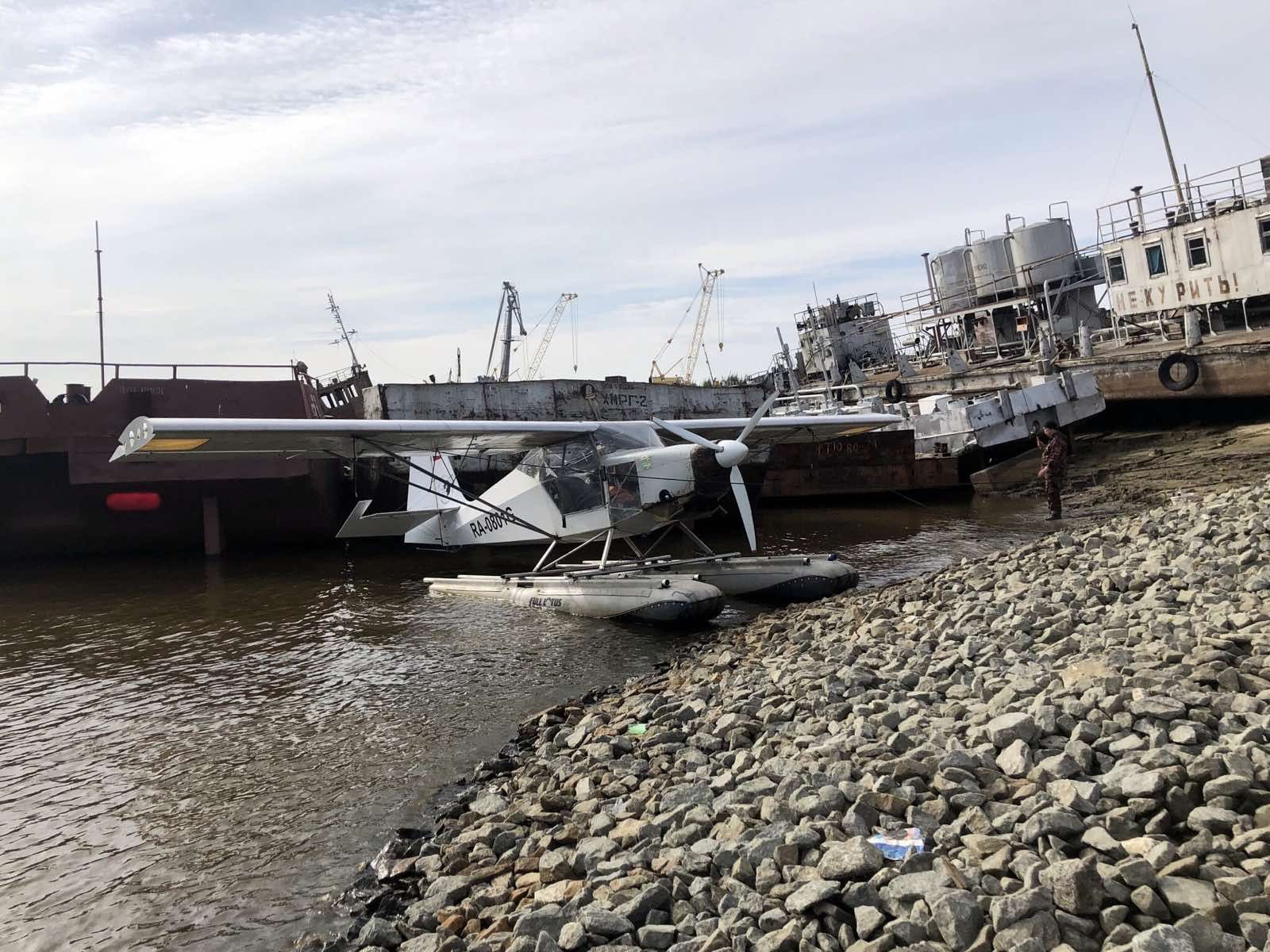

На большой акватории, если берега пологие и без препятствий виде кустов или причальных столбиков для лодок, ещё нормально, можно скорость держать побольше чтобы рули действовали эффективно. А вот когда водоём извилистый, но открытый для ветра и с препятствиями по берегам, о которые можно повредить самолёт, вот там и начинается «шаманство». Самые сложности возникают в местах стоянок судов. Например тут где вдобавок к большим железякам постоянно проходят на скорости лодки, и от каждой волна которая сильно качает самолёт и бьёт поплавки о камни. С жесткими поплавками из пластика даже мысли не возникает причалить в таком месте.
