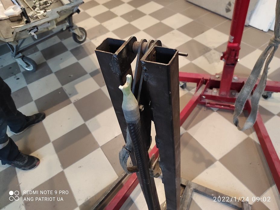

Спасибо за информацию! Скажите, а электронные динамометры не выходят из строя при таком рывке? Механические - те сразу ломаются!
И второй вопрос - длинные тяги обычно проверяют на сжатие. Не пробовали на потерю устойчивости? Расчетную - 320 кг выдержат?

На сжатие она выдерживает свою нагрузку и теряет устойчивость примерно в 350кг, начинает изгибаться а при уменьшении нагрузки снова станет на место.
У нас был вопрос как правильно склеивать, чтоб не оторвалось по склейке и некоторые товарищи в этом сомневались. Поэтому провели дополнительный эксперимент. Когда изготавливают трубу, используют разделитель и этот разделитель остаётся на поверхности стенки, внутри. Перед склейкой нужно обязательно качественно вымыть этот разделитель водой с ершиком, потом высушить , обезжирить, зашкурить и т.д.
Весы жалко, нужно какую то блокаду делать...

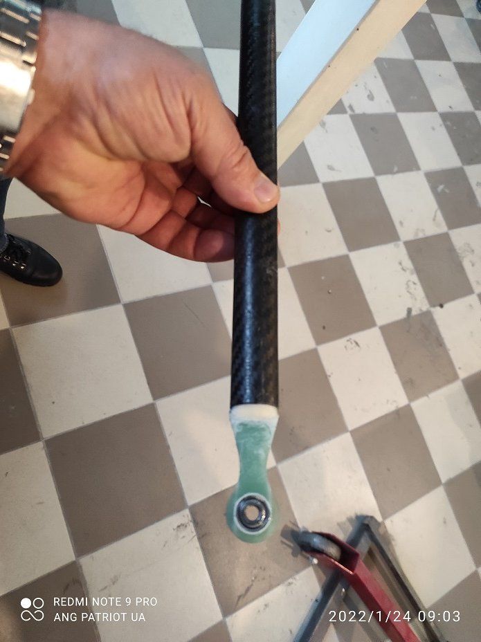

Провели испытания тяги управления из углепластика.
Длина 1100мм, диаметр трубы 24*1 , вес 165гр, расчетная нагрузка около 320кг( это со всеми запасами )
На разрыв выдержала 700кг
Александр, труба покупная или сами мотали? если сами мотали, то слой однонаправленного карбона прокладывали?

Трубы заказываем. На тягах однонаправленная, 0*, верхний слой План, для связи, на валах закрылков например, 45*/45*, на подножках 0*/90*. На все втулки, корпуса подшипников, которые точим и т.д. - из стеклоткани, любое направление волокон, внутренний и наружный диаметр.

Видео испытания тяги более спокойное, без эмоций :ROFLMAO:

Уточню на всякий. это при толщине стенки 1 мм карбоновой трубки? а сам ШС обклеиваете -"вмуровываете" в биоксиальное стекло, как формуете? и почему не в карбон?

Трубка 24*1, однонаправленная, ШС6 вклеиваем между двух пластин из 3мм FR4 ( стеклотекстолит) его фрезеруем на ЧПУ. Проклеиваем сверху стеклотканью для страховки, для прочности это излишнее. Это на всякий случай, если что то не так.

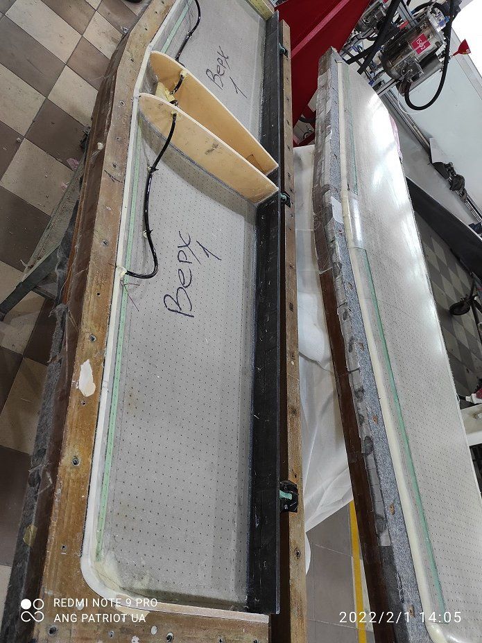

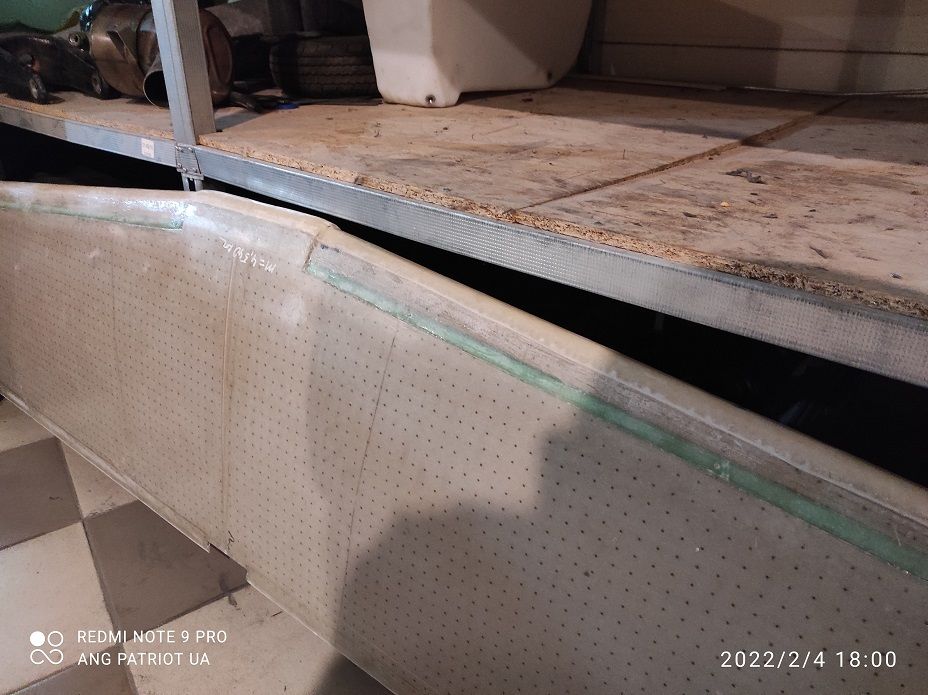

Отформовали новый стабилизатор, который будет иметь опытную антиобледенительную систему. Через трубочки будет подаваться АОЖ , а снаружи будет прикручена на винтах и посажена на герметик титановая пластина толщиной 0.5мм, которая проперфорирована на лазере и имеет отверстия с частотой 4мм .
Та поверхность, на которую крепится титановая пластина имеет углубление от теории на 2мм. На том месте, где будут винты, в обшивку вклеена плпстина из ФР4 толщаной 3мм и шириной 20мм.
Не нашли, как и на каком лазере ее перфорировать. На нашем получается очень большое отверстие ( примерно 0.3мм ) и через него жидкость брызгает струей. А на Циррусе отверстие в пластине практически не видно, настолько они маленькие. Может кто то знает, как их делают ?

Саша, а у тебя нет сравнительных харакетристик по эквивалентной дюралевой тяге и угольной. Вес, себестоимость. Приведенная к погонному метру. Я на новый самолёт, собираю статистику. Наверняка ты прикидывал эти цифры. Сколько с метра слетает веса и налетает себестоимость?
Может электроэрозионным станком прожигают? Мне на днях так делали отверстие 0,25 мм в нержавейке.

Я думаю, дюралевая будет в два раза тяжелее и такая же в цене. По материалам тяга длиной 1080мм стоит ок 25дол, +подшипники , с работой 30-35+подш. Точного подсчёта нет. Тяга с расчетной нагрузкой 340кгс

Это электроэрозией тоже можно. Прожигают отверстие, потом в него просовывают проволоку, и режут любой контур. Но много отверстий так делать-жутко дорого будет. Думаю, что это всё же лазерная резка.
