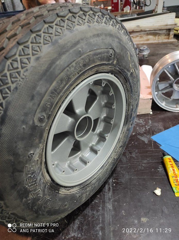

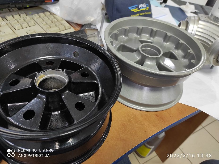

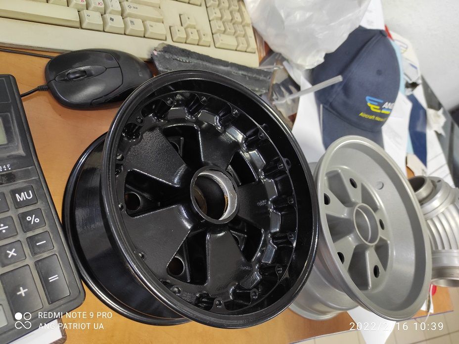

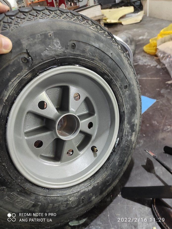

Изготовили образцы новых дисков. Эти сделаны точно по рекомендуемых размерах, 4" ширина обода. . предыдущие почему то были на 25мм уже ??? Соответственно и ширина колеса была уже.
Так же изготовлена матрица для литья под давлением. Диск получился изумительным, ни чем не отличается от автомобильного.

Хорошее литье. Какой материал использовали. Любопытно также на матрицы посмотреть.

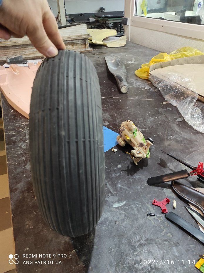

Шины 2 PR? Такие я даже на одноместный 322,5 кг не ставлю, только 4 PR. Или то 7 PR? на фото плохо видно, нечётные числа слоёв я ещё не встречал.

Материал ак9ч если не ошибаюсь, термообработанные.
Вообще-то, аббревиатура АК означает "алюминиевый ковочный" и вряд ли обладает классными литейными свойствами. Его стихия - поковки с последующей мех. обработкой: здесь он дюрали не уступит.
Впрочем, при освежении памяти, вышло, что Ак-9ч имеет и иное название АЛ-4 и всамделе обеспечивает точное литье.

Сплав вот такой. Матеріал - A356 это его название. похожий, что Вы говорили. Из него делают автомобильные диски и много другого литья. Он прошел термическую закалку, анодирование а потом покраску.

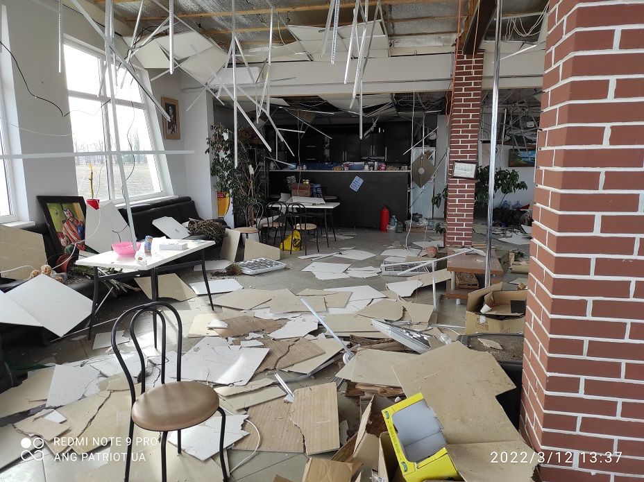

У нас так же все хорошо. Правда взрывами разрушены все ангары , но зато все игрушки дочки и сына практически целы. Пережили изобилие, как то и войну переживем и отстроим еще лучшие, чем были раньше.
